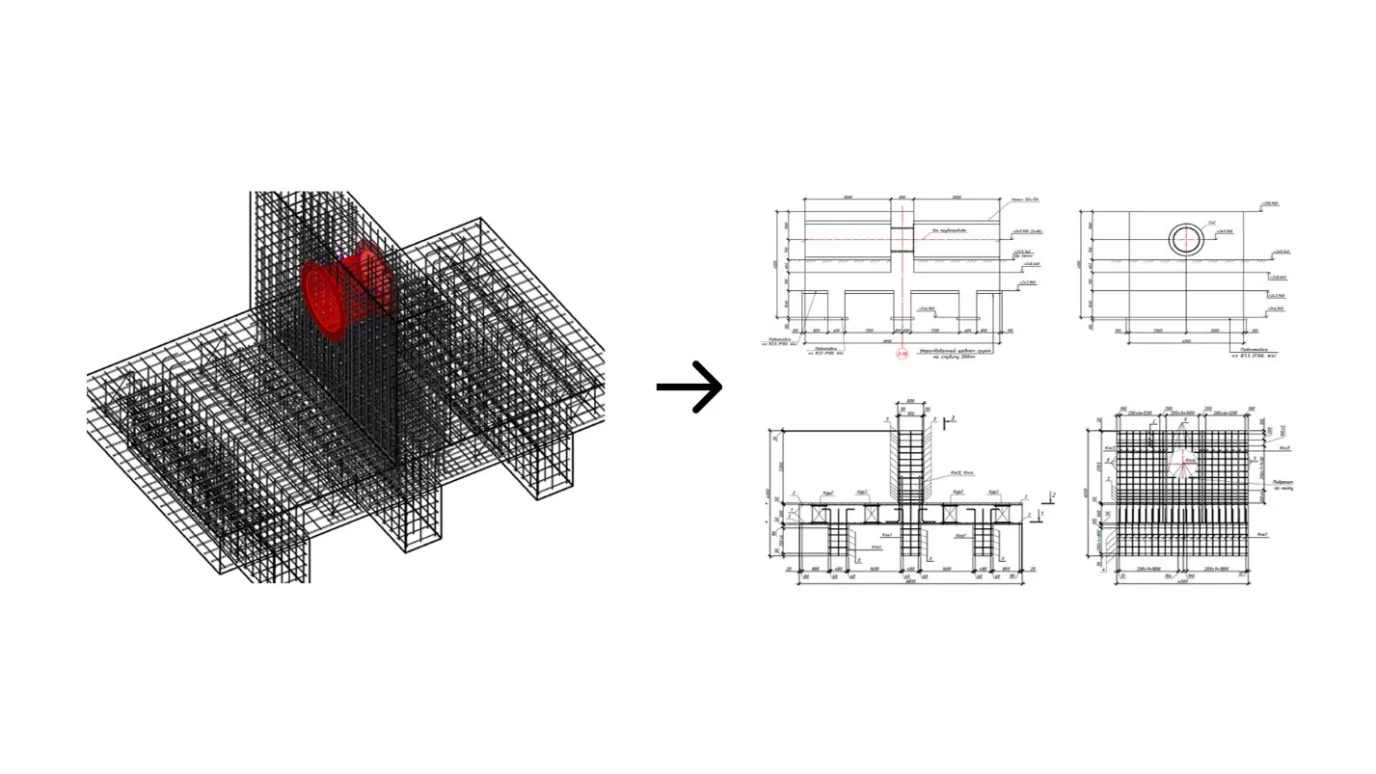

Необходимые преобразования представлены на рис. 1.
nwy9mhao653q9ehmkir18a8hxrznxf1f-1376-10
Рис. 1. Требуемые преобразования

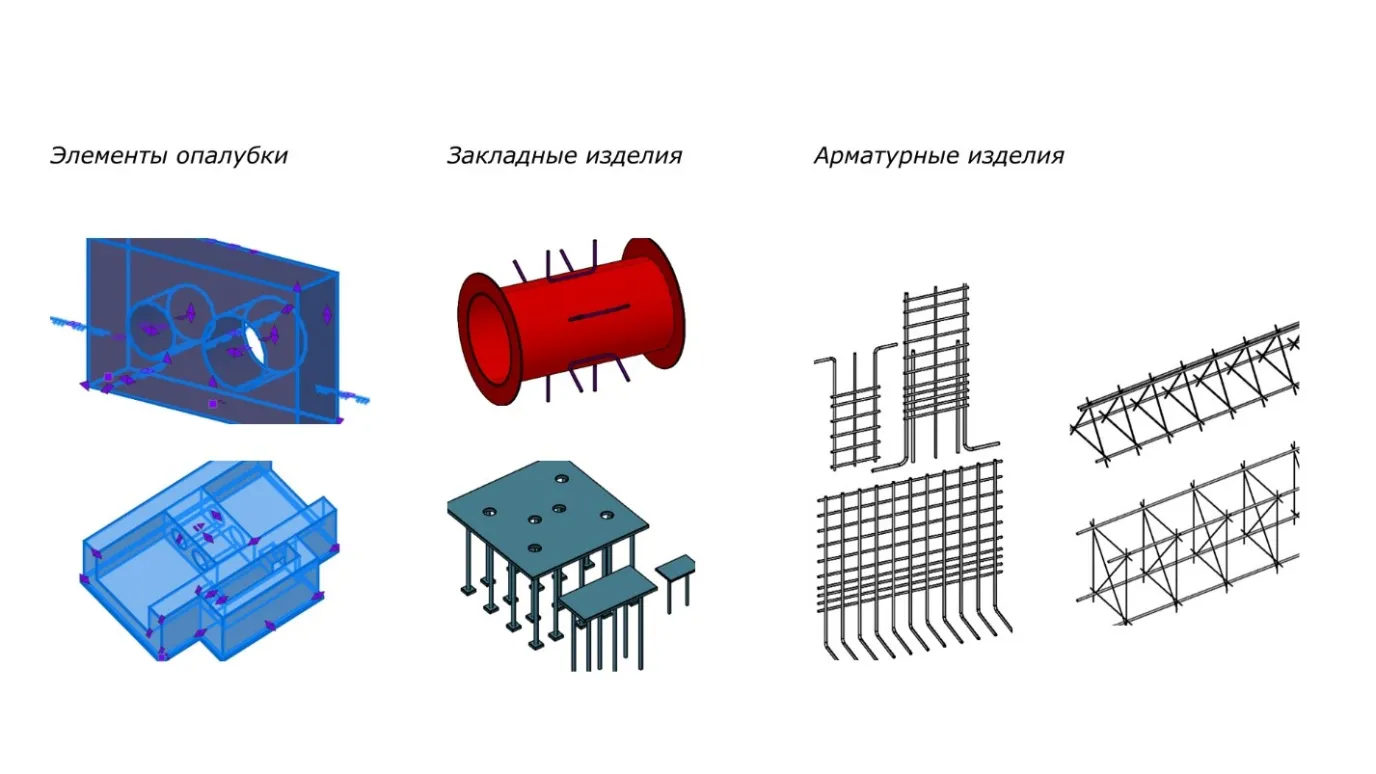

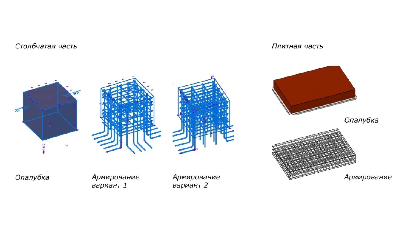

Комплексные параметрические объекты состоят из нескольких взаимосвязанных самостоятельных элементов. Рассмотрим их на примере монолитных фундаментов, собранных из таких объектов.
На рис. 2 показаны столбчатая и плитная часть фундамента. Помимо опалубки эти элементы имеют встроенное армирование, которое перестраивается по мере изменения размеров опалубки. Также имеются параметрические «ручки» для настройки диаметра армирования, шага армирования (как горизонтального, так и вертикального), направления отгиба арматуры, количества шпилек и их положения и т.д.
fft22bu12urmk877zyls636syjmiocm0-1376-10
Рис. 2. Примеры комплексных параметрических объектов

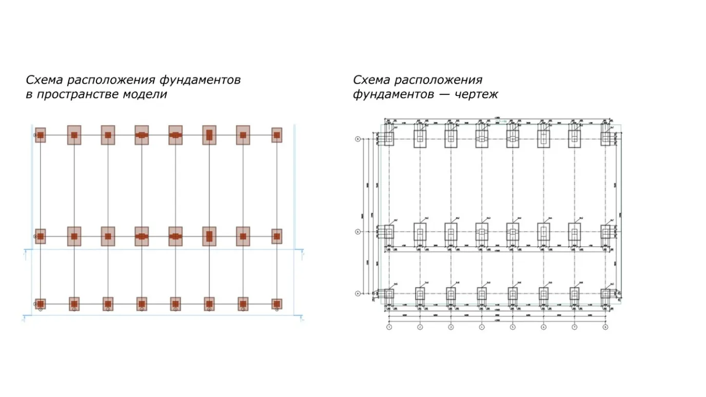

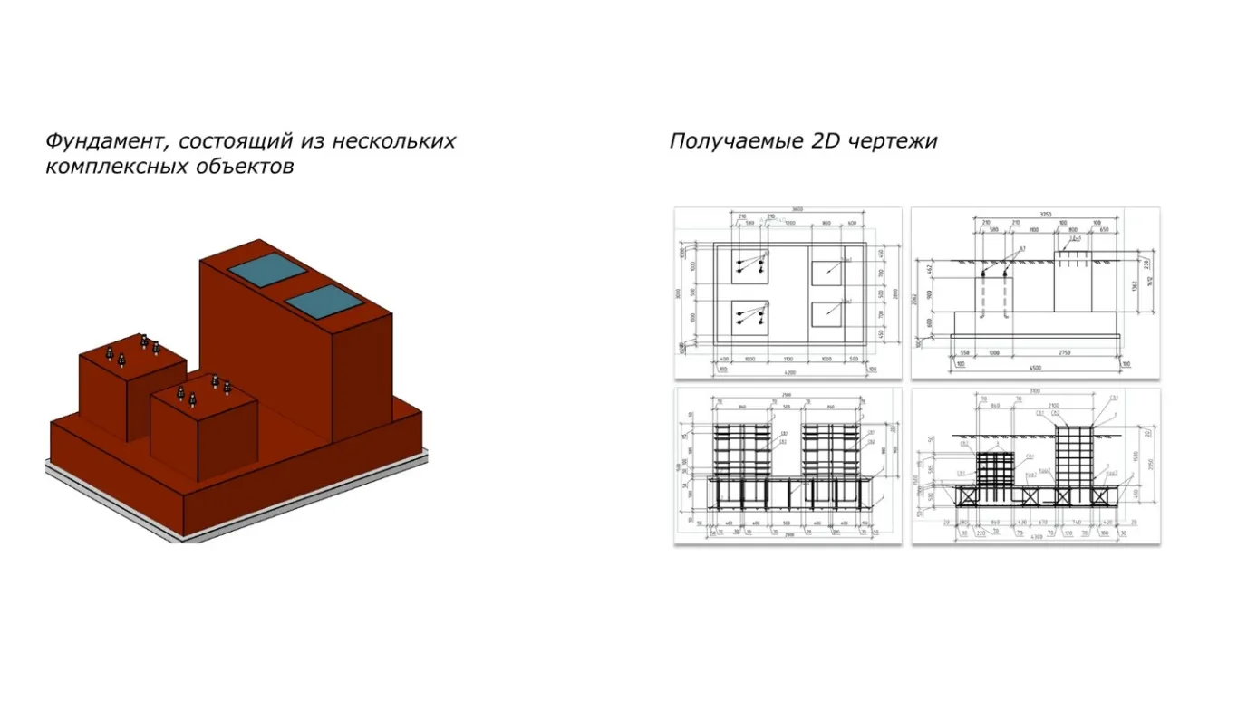

В левой части рис. 3 представлен фундамент, состоящий из нескольких комплексных объектов, а в правой – получаемые из 3D-модели двумерные чертежи этого фундамента.
6pr13o2chdgkjvmam7f2zlzumpnjw15j-1376-10
Рис. 3. Применение преднастроенных проекций и Мастера простановки размеров при работе с комплексными параметрическими объектами

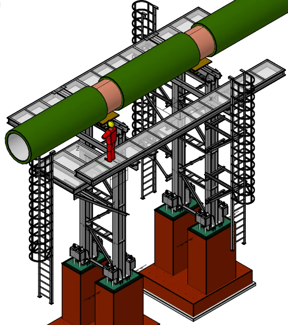

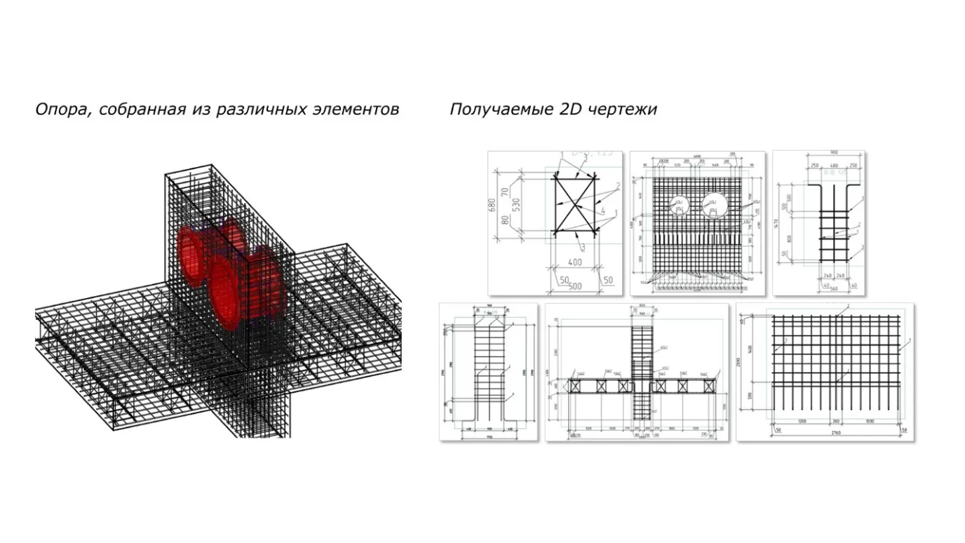

Комплексные параметрические объекты позволяют решать не все задачи. Разработать один параметрический объект, отвечающий всем требованиям, невозможно, а значит требуется использовать дополнительные простые элементы. Пример представлен на рис. 4: для фундаментов или неподвижных опор с отверстиями разного диаметра следует применять набор одиночных арматурных изделий. В итоге получаем опору, собранную из различных элементов (рис. 5).
9y8juxh5rpy56451keyq2ze8qu9m8gtx-1376-10
Рис. 4. Примеры простых параметрических объектов
vu1yw8osmcdhscn7wd493tc23aamxur7-1376-10
Рис. 5. Пример совместного использования комплексных и простых элементов
Видеодемонстрацию процесса совместного использования комплексных и простых элементов смотрите по ссылке https://disk.yandex.ru/i/uSyD44Dx1wrMwg.

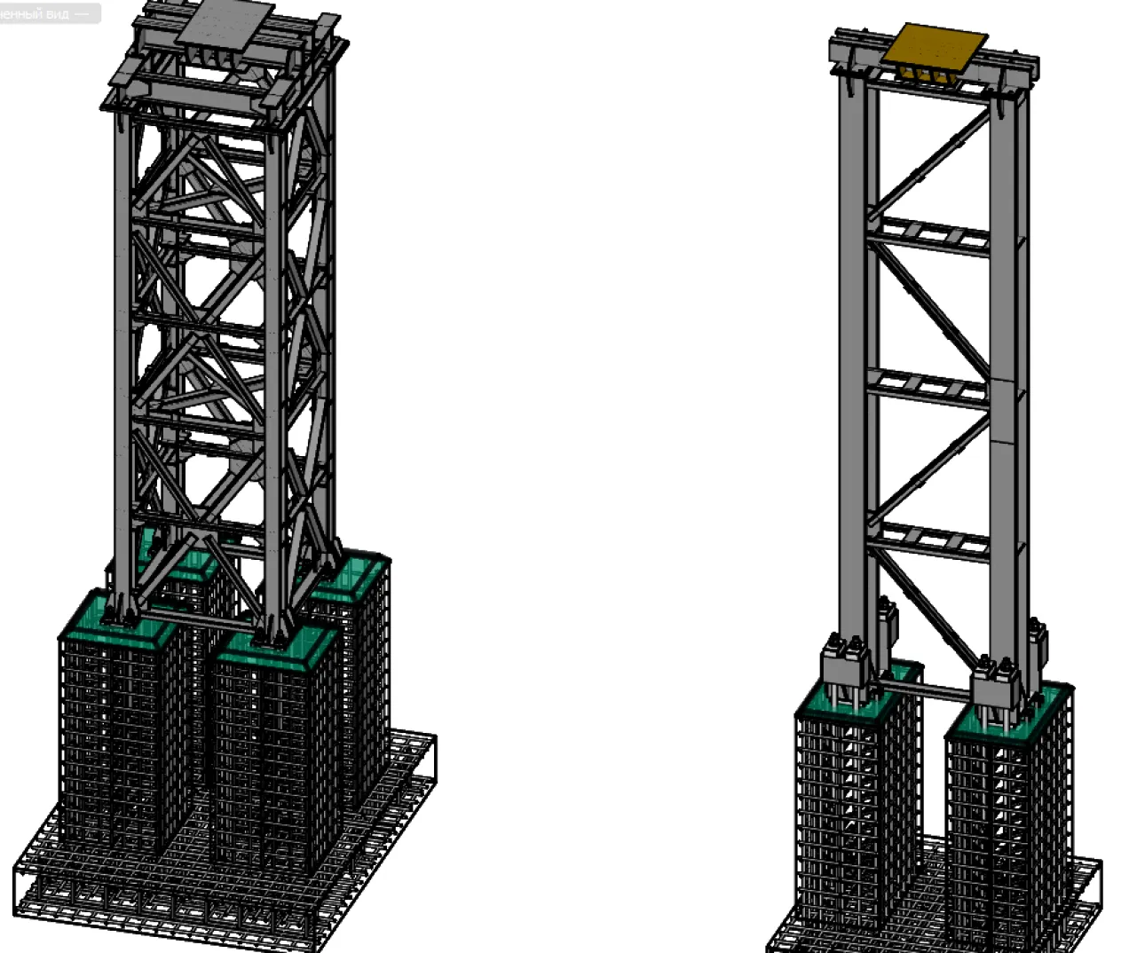

Результаты сборки комплексных параметрических объектов раздела КМ
1l4htzry3pr4r6186ry46g2t0tuycho5-1376-10
Рис. 8. Результаты сборки пространственной опоры
Рис. 9. Результаты сборки плоской опоры

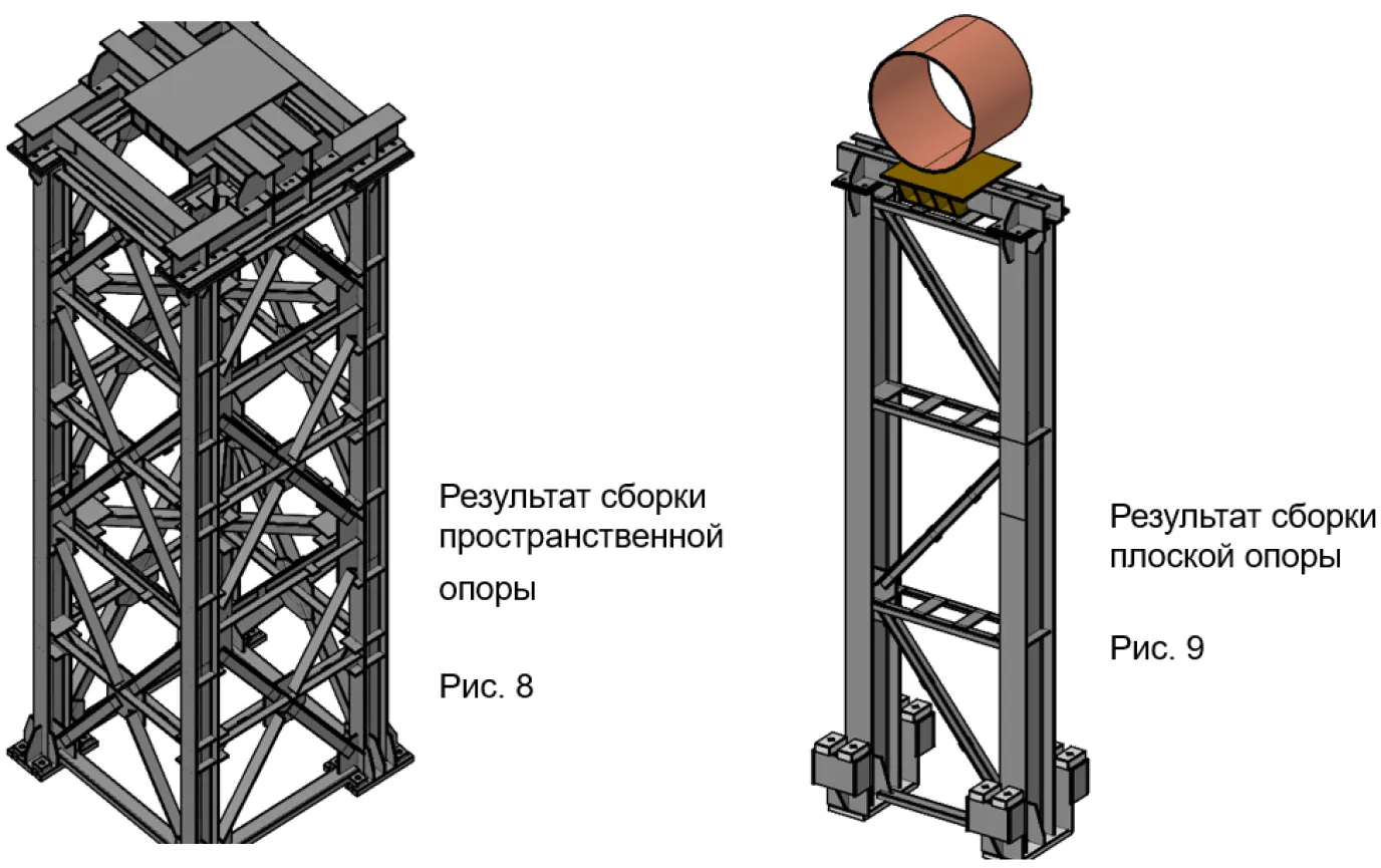

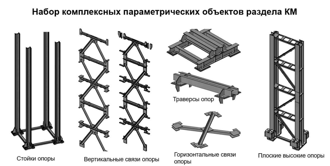

На рис. 8 показана опора, которая состоит из восьми комплексных параметрических объектов:
·        элемент «Стойки» – 1 шт.;
·        элемент «Связи вертикальные» – 4 шт.;
·        элемент «Связи горизонтальные» – 2 шт.;
·        элемент «Траверса пространственная» – 1 шт.
Для выполнения этой опоры при помощи функции «Узел стальных конструкций» потребуется использовать около 60 узлов.

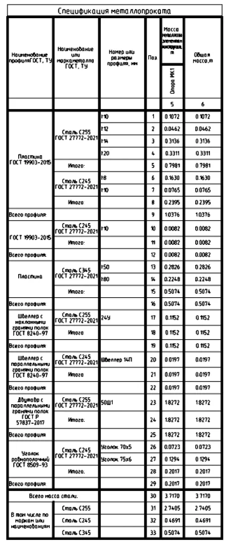

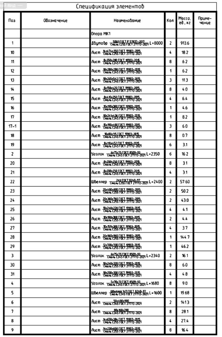

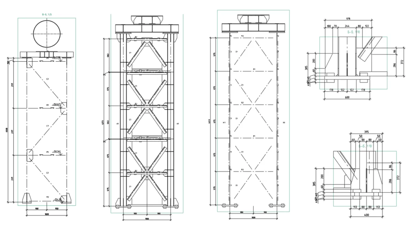

Результаты сборки плоской опоры проиллюстрированы на рис. 9, а примеры получаемых чертежей и спецификаций – на рис. 10–12.
pj7shfc7lyj75ql6u9s4tqnzee7f1but-1376-10
Рис. 10. Примеры получаемых чертежей КМ
o438k23rqdxm81e5rf1vlnx4xe92cr96-1376-10
Рис. 11. Поэлементная спецификация на опору КМ1
g5ud22kn61q81ubmfbicuoce1m4b5ts6-1376-10
Рис. 12. Спецификация металлопроката на опору КМ1

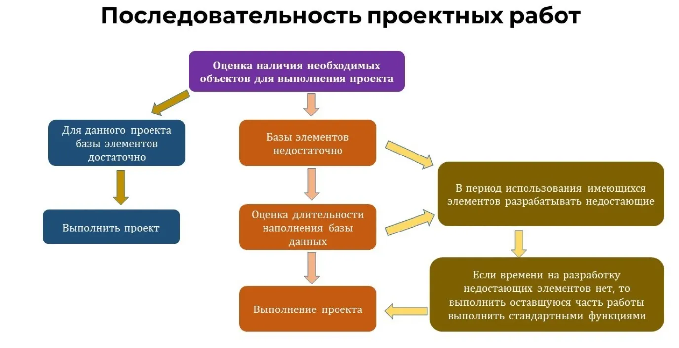

Последовательность проектных работ показана на рис. 15.
ujlaetbhfm6xyd7n0lxj715r7eo78ibs-1376-10
Рис. 15. Последовательность проектных работ
