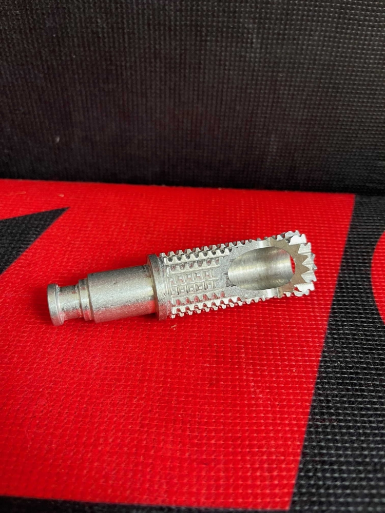

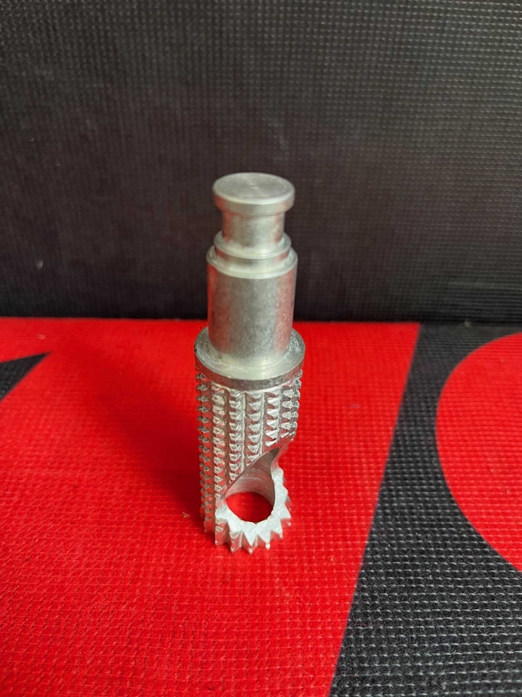

Всем доброго времени суток.
Подскажите, как технологичнее на токарном станке сделать продольные прорези, подобные тем, что на изображениях? У меня есть мысль закрепить дрель/бормашину в резцедержателе. Может, существуют какие-то готовые решения для такой задачи?
Metal_Cutter
5 часов назад, Xen_OS сказал:
как технологичнее
на фрезеровку отдать
