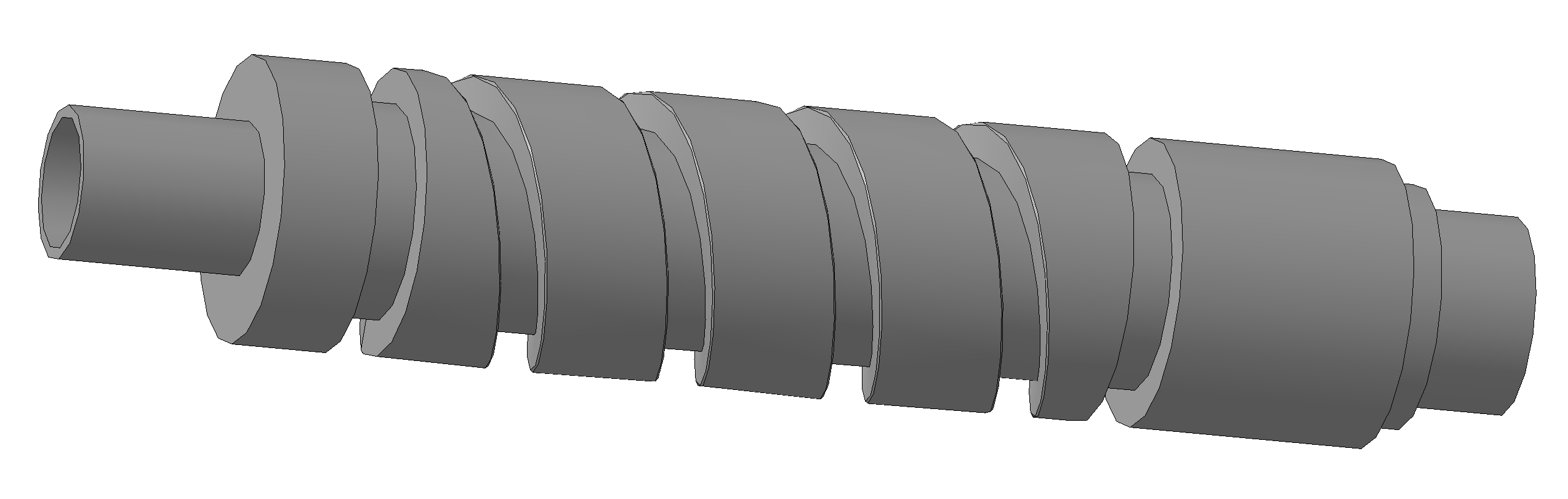

Здравствуйте. Подскажите кто сталкивался.
Необходимо на токарно-фрезерном станке фрезернуть винтовую канавку: диаметр верхний 80 мм, глубина канавки 10 мм, ширина канавки 12 мм, шаг винтовой канавки 48,48 мм.
Станок с осями X, Z и поворотная ось С (использую приводной инструмент).
O1015(VINTOVAIA KANAVKA)
T0202
G98S600M23P2
M16(VKL. OS C)
G28C0
G0X60.Z5.
M80(VKL. TORMOZ SHPINDELA)
G91G1Z-48.48C360.F20.
Z-48.48C360.
Z-48.48C360.
Z-48.48C360.
M81(VIKL. TORMOZ SHPINDELA)
M17(VIKL. OS C)
G90G0X400.
M30
Такая программа правильная будет?

29 минут назад, Pknr сказал:
ось С крутится при тормозе шпинделя?
На большинстве станков зажим автоматический, когда C не крутится.

Возможно нет. Буду смотреть.
Интересует момент в программе:
Z-48.48C360.
Z-48.48C360.
Z-48.48C360.
Отработает ли? Как правильно писать?
Написал вручную. А в CAM-системе программу выдало на 1000 кадров.

3 часа назад, Андрей2019 сказал:
Как пост настроете, так и поедет.
Z-48.48C360.
Z-48.48C360.
Z-48.48C360.
Отработает ли?
Проверьте на воздухе. Явных ошибок я не вижу.

Вместо С360 я бы использовал Н360.
И что должно получиться на стойке fanuc в этом случае?:confused_1:

1 час назад, mannul сказал:
С -абсолютно, Н -инкрементно, но это для токарника

@Клиент а G91 для чего придумаи?

3 часа назад, maxx2000 сказал:
В типе программирования А оно не работает.
Есть параметры, когда пишешь С360, то станок идёт по кратчайшему пути, т.е. никуда не поедет. И чтобы это исключить, можно писать Н360 - гарантированно сделает 1 оборот.
ЗЫ ниже правильно сказали, что это точно работает на типе А. На В или С уже не помню, работают ли UWVH.

4 часа назад, maxx2000 сказал:
23 минуты назад, Гиперион сказал:
Спорщики, вы хоть книжку откройте по G кодам токарника.

37 минут назад, andrey2147 сказал:
Так я и так помню, что на типе А не надо писать G91. Вернее его там и нету )
