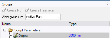

1. Вручную задаю параметр скрипта:

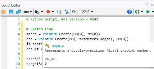

2. На основании этого параметра определяю координату одного из концов отрезка:
При этом 5000 превратились в 5. Допустим, что все внутренние вычисления проводятся в метрах, соответственно значение было автоматически пересчитано.

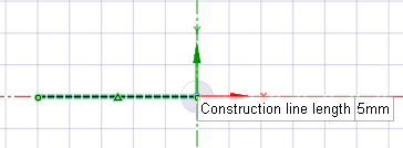

3. Проверяю длину построенного отрезка:
Итог: 5 метров превращаются... превращаются 5 метров...
В 5 миллиметров!
Если сделать параметр безразмерным, то значение, естественно, сохраняется. Но тогда при переходе в Units от миллиметров к метрам размер превратится в 5км.
Это баг версии Ansys 2024 R2 или моя грубая ошибка? И если ошибка, то в чем именно она состоит?
