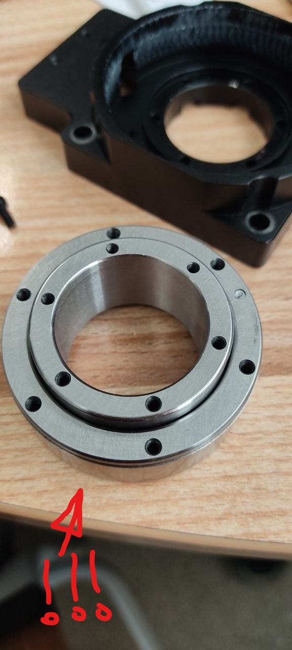

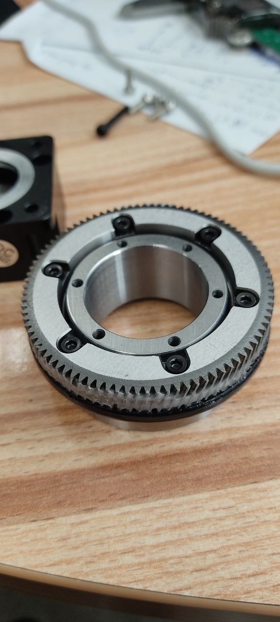

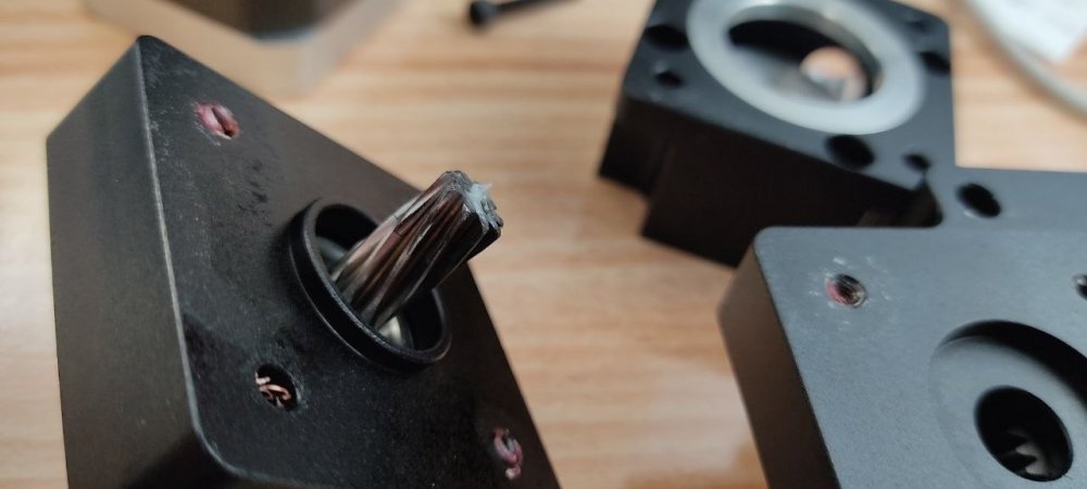

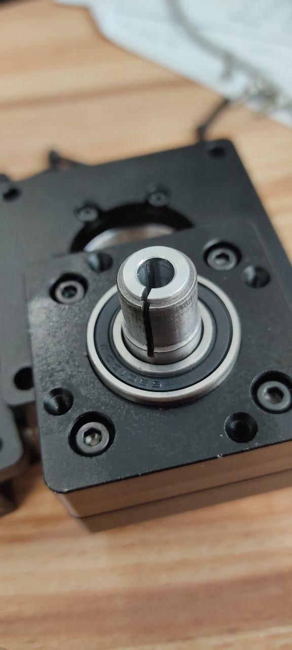

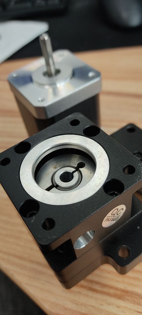

Собрал поделку, суть которой в повороте полезной нагрузки на определенный угол.
Основные компоненты:
поворотное устройство 1:10;
- шаговый двигатель Nema 17 0.7 Н*м;
- драйвер A4988.
Частота ШИМ 50 Гц.
Под нагрузкой 3-4 кг устройство начинает издавать нездоровый шум (видео).
Пропусков в шагах нет. У меня нет энкодера, т.е. обратной связи, и угол поворота рассчитывается по шагам двигателя. Задаю поворот на 90 гр.- платформа поворачивается на 90 гр.

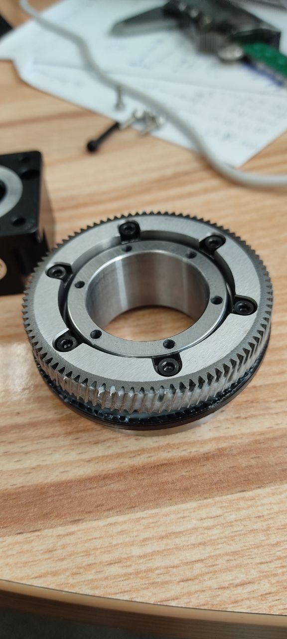

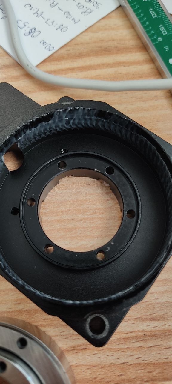

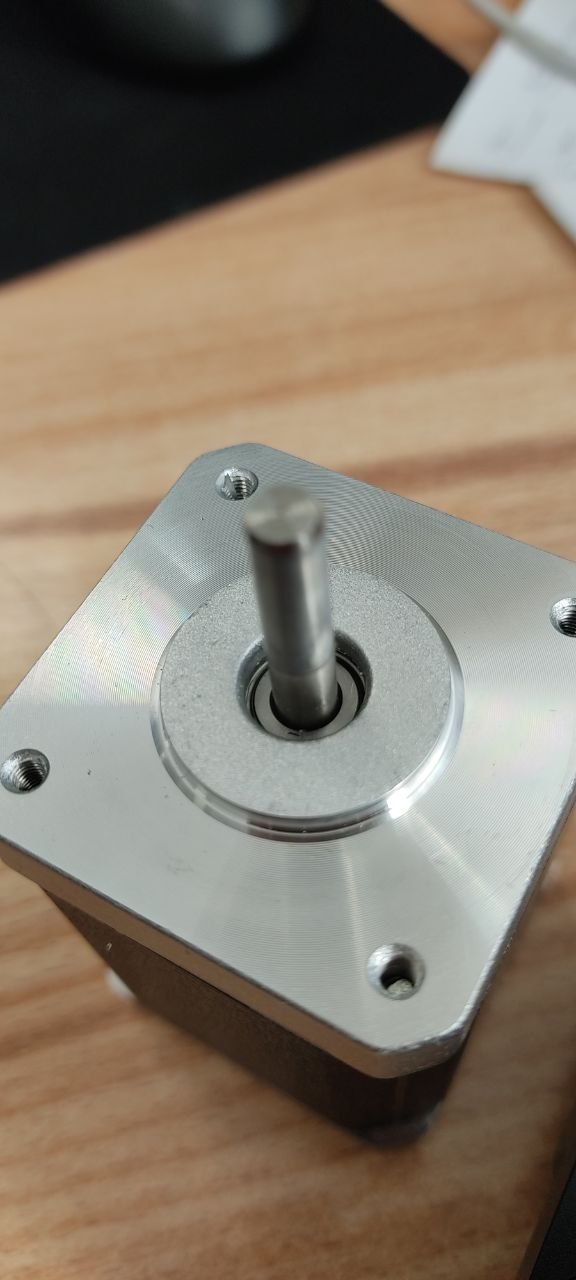

На мой вопрос о шуме поставщик-китаец сказал что дела в муфте поворотного устройства, которая зажимает вал двигателя. Мол она скребет по корпусу двигателя. Пересобрал, удостоверился что не скребет, за одно перебрал все устройство- нигде нет следов чтобы что-то терлось. После такого ответа поставщик молчит. Центральный опорно-поворотный механизм разобрать не смог:
photo_18_2026-03-26_22-48-55.jpgphoto_17_2026-03-26_22-48-55.jpgphoto_16_2026-03-26_22-48-55.jpgphoto_15_2026-03-26_22-48-55.jpgphoto_13_2026-03-26_22-48-55.jpgphoto_12_2026-03-26_22-48-55.jpgphoto_11_2026-03-26_22-48-55.jpgphoto_10_2026-03-26_22-48-55.jpgphoto_8_2026-03-26_22-48-552.jpg
Посоветуйте, где искать причину шума? Может вам встречалось подобное.

Возможно на этой скорости шаговики сваливаются в резонанс. Попробуй чуть увеличить скорость или напряжение на моторах
12 часов назад, Turgenev сказал:
Есть два пути.
1. Всё разобрать. Проверить не шумит ли сам мотор. Постепенно насаживать на него компоненты, каждый раз проверяя на шум.
2. Всё собрать. Постепенно снимать компоненты, проверяя на шум.
Как-то так.
Но по характеру шума, я бы предположил что это где-то в шестеренках. Или в самом моторе. Это не шум трущихся частей (тем более из пластика).
Богоманшин Игорь
Прав либо коллега @maxx2000 , либо коллега @Ветерок
Либо оба два.
Либо ни один из них.
А если серьезно - коллеги, обратите внимание: Иван Сергеевич написал, что шум под нагрузкой 3-4 кг.
@Turgenev, а без нагрузки шум есть?
И попробуйте варианты и Махха и Ветерка, я бы так и сделал, а еще на разных весах нагрузки проверил.
