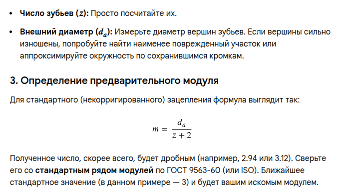

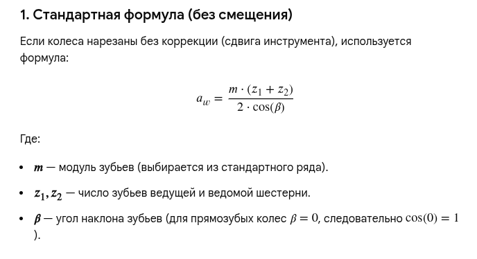

Если колесо работает в паре, лучше всего измерить межосевое расстояние между валами. Это самый надежный способ подтвердить правильность выбранного модуля и коэффициентов смещения.
Как определять у корригированных колес спросите у ИИ :)
Fedor
как построить эвольвенту конической гипоидной передачи
Спросите у ИИ  google расскажет  много интересного ...
