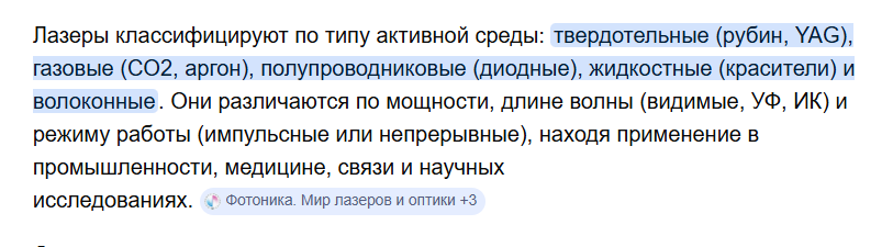

погуглил немного. лазеры бывают разных типов.
мы заказывали у подрядчика изделия из черного металла. а тут начальник предложил делать детали которые не привариваются, а приклепываются из нержавейки и не красить их))) интересно сможет ли подрядчик на своем лазере их вырезать? или надо будет менять газ на другой? или все таки настройками режима резанья можно будет на любом газе порезать?

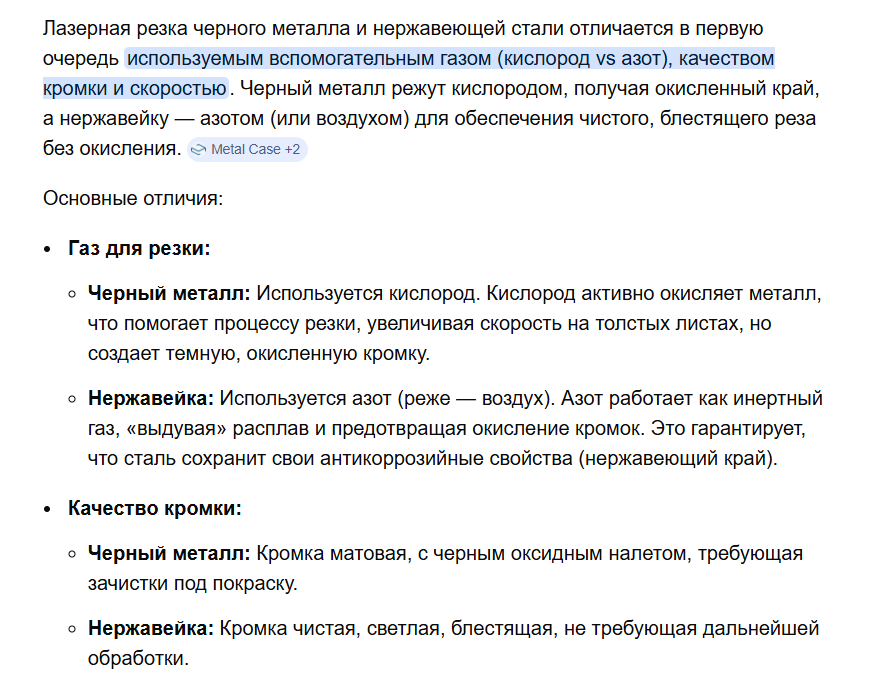

На данный момент для резки металлов (углеродистых, нержавеющих сталей, медных, алюминиевых и даже титановых сплавов) используют оптоволоконные лазерные станки. Лазеры с CO2 используют только для резки неметаллов: дерева, стекла, керамика и т.п. В исключительных случаях на СО2 можно резать тонколистовую сталь, но не рекомендуется.
В вашем случае, для резки именно нержавейки подойдет оптоволоконный лазерный станок с подачей аргона для предотвращения окисления кромок.
Уточните у подрядчиков, имеется ли у них такое оборудование.
6 минут назад, Chuvak сказал:
а для резки черного  металла подается кислород? или тоже аргоном можно?
Chuvak
4 минуты назад, konstruktorig2025 сказал:
Да, в основном. Нержавейку тоже можно резать под кислородом, но качество кромки в этом случае снижается.
уже нагуглил))
все таки на их лазере нельзя будет порезать и надо будет искать другого подрядчика. но впринципе я и так зарубил мечты начальника узнав стоимость листа нержавейки и листа Ст3)) разница в 4 раза))
