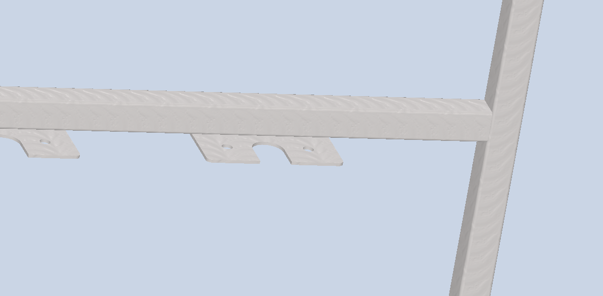

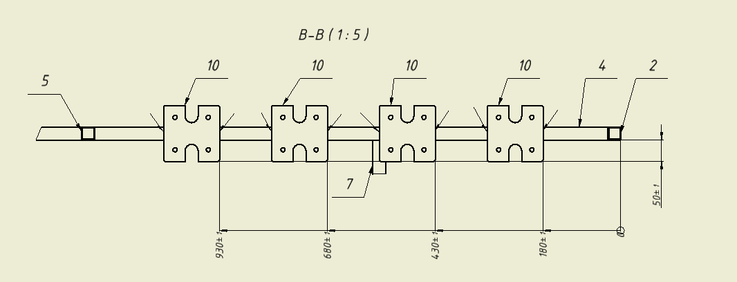

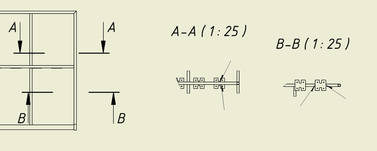

как правильно приварить лист к профильной трубе?
у меня есть рама из профильной трубы мне нужно к ней приварить несколько пластин к горизонтальной балке.
как правильно приварить эти пластины? как на сечении А-А или как на сечении В-В?
у меня бы не возникало вопросов если бы у профильной трубы не было радиуса)) я бы сделал как на сечении А-А не задумываясь)) а тут меня грызут сомнения))
еще одно уточнение. стенка трубы- 2 мм. толщина пластины-3 мм. на чертеже я не буду указывать тип швов. а в ТТ укажу ГОСТ и допишу надпись "катеты сварных швов равны толщине наименьшей свариваемой детали"

никто ничего не подсказал)) я подумал что у профильной трубы радиус скругления может быть больше толщины стенки и она не проварится нормально. чтобы наверняка я показал сварку снизу к плоскости трубы))

Глянь ГОСТ 14771 , шов У2
10 минут назад, Elipskiy сказал:
да такой вариант сварки допускается.
а я еще тут там будет наплыв. и будет не эстетично это ж прям спереди рамы и то место хорошо будет видно. так что оставлю сварку снизу просто ради эстетики.
мне туда надо было прикрепить на заклепки панель. так начальник сказал с обратной стороны трубы панель приклепывать чтобы спереди заклепок не было видно.
Edited by konstruktorig2025
Чтобы перестали грызть сомнения, приваривать надо не к горизонтальной балке, а к вертикальной
