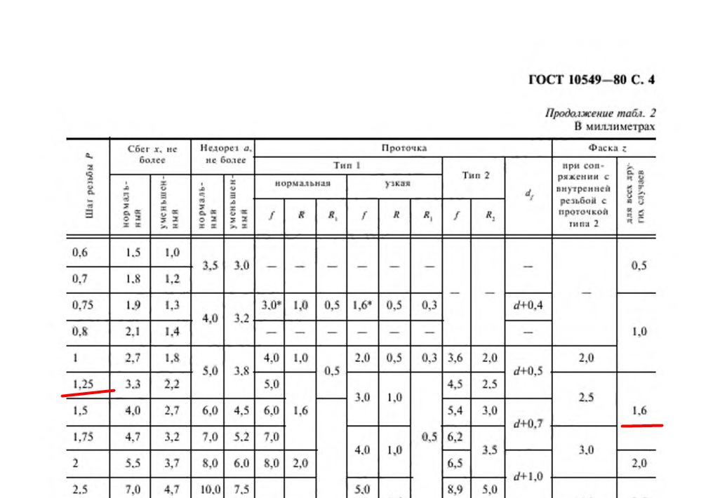

есть ли ГОСТ на конструктивные элементы резьбы?
допускается ли делать на резьбовых отверстиях фаски больше рекомендуемых Анурьевым?
рекомендовано не значит обязательно. пора бы давно запомнить.

@konstruktorig2025 , есть такие ГОСТы для фасок резьбы:
ГОСТ 10549-80 Выход резьбы. Сбеги, недорезы, проточки и фаски
ГОСТ 12414-94 Концы болтов, винтов и шпилек. Размеры
ГОСТ 10549-80 Выход резьбы. Сбеги, недорезы, проточки и фаски.pdf
Фаски в основном делают для облегчения навинчивания резьбового соединения (снятие заусенцев после нарезания резьбы) и для предохранения первых витков резьбы от механического повреждения при ударах (смятие резьбы) и т.п. Иногда для внутренней резьбы могут делать выточки (цековки) с той же функцией (защита от случайных повреждений).
Если Вам как конструктору не подходят стандартные размеры фасок, то Вы имеете право задать свои, подтвержденные доводами.

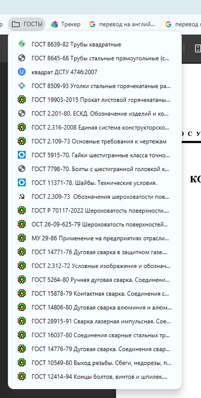

2 часа назад, Chuvak сказал:
сделал закладки. завтра буду на работе изучать))

вот в тех изделиях что я делал по аналогии с разработками предыдущего конструктора у меня были резьбовые отверстия М8. шаг не указываю, значит нормальный- 1,25. тот конструктор делал на таких отверстиях фаску 2 мм. я не задумываясь тоже сделал такую же.
потом глянул в справочник Анурьева там для шага 1,25 указана фаска 1,6.
а сегодня изучил ваш ГОСТ. там такая же картина как у Анурьева))
@konstruktorig2025 если ты ссылаешься на ГОСТ то это одно, а если на рекомендацию совпадающую с ГОСТом это другое. ГОСТ ты обязан соблюдать раз на него ссылаешься, а рекомендация это все лишь рекомендация.
