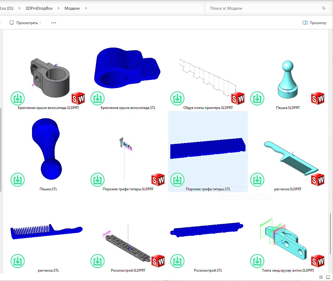

Прошу помощи. Нужна программа для мультипросмотра СТЛ файлов.
Пришел комплект СТЛ деталей. Вместе они должны образовывать готовое изделие. Каждая деталь -отдельный файл, который вскрывать в Гловиусе- очень долго. Деталей более четверти тысячи. Существует ли программа которая сможет мне показать эти детали в папке в виде мини превью-сразу? Под последним я подразумеваю что вид будет таковым как при просмотре папки с фотографиями, чтобы сразу видеть -что есть что, а не просто ярлык типа стл.
jtok
Есть такая штука, проверил, даже работает, Win11
Releases · cabbagecreek/STL-thumbnail
Все stl - синим при Огромных значках.
