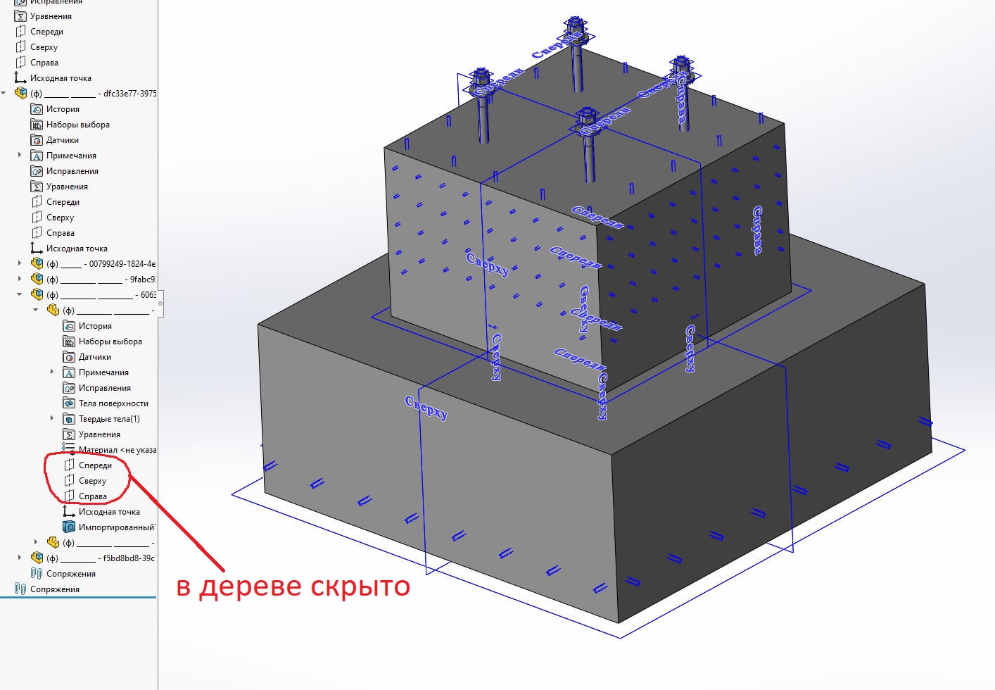

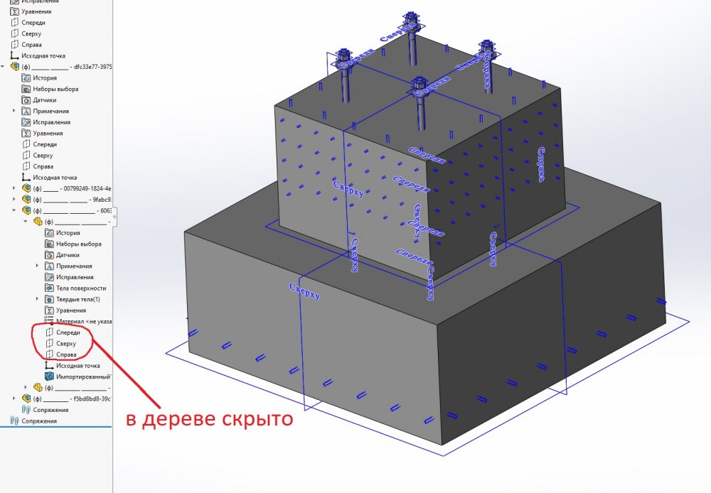

Здравствуйте!
Обновил SW2024 до SW 2025 и в сборках на импортированных деталях (step, parasolid или др.) стали отображаться все стандартные плоскости всех деталей, хотя в дереве построения они скрыты (в SW2024 такого не наблюдалось). А у созданных в SW2025 деталях все нормально (по умолчанию они скрыты и когда нужно нормально высвечиваются). Конечно, если принудительно выключить Вид->Отобразить/Скрыть->Плоскости, то все скрывается, но так же не должно быть. Можете подсказать, что нужно сделать с этом случае?

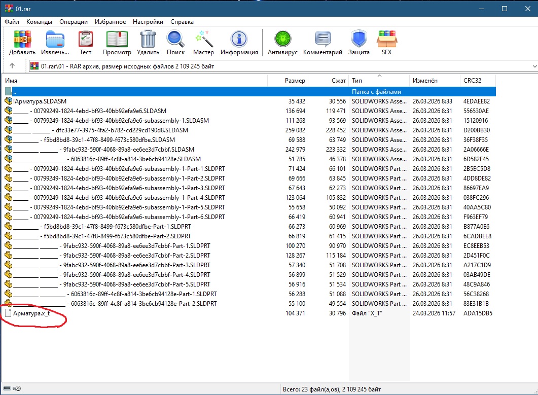

Вот, пожалуйста. Погасил в сборке дерево построения, а то размер файла превышал допустимый, не мог прикрепить.
01.rar

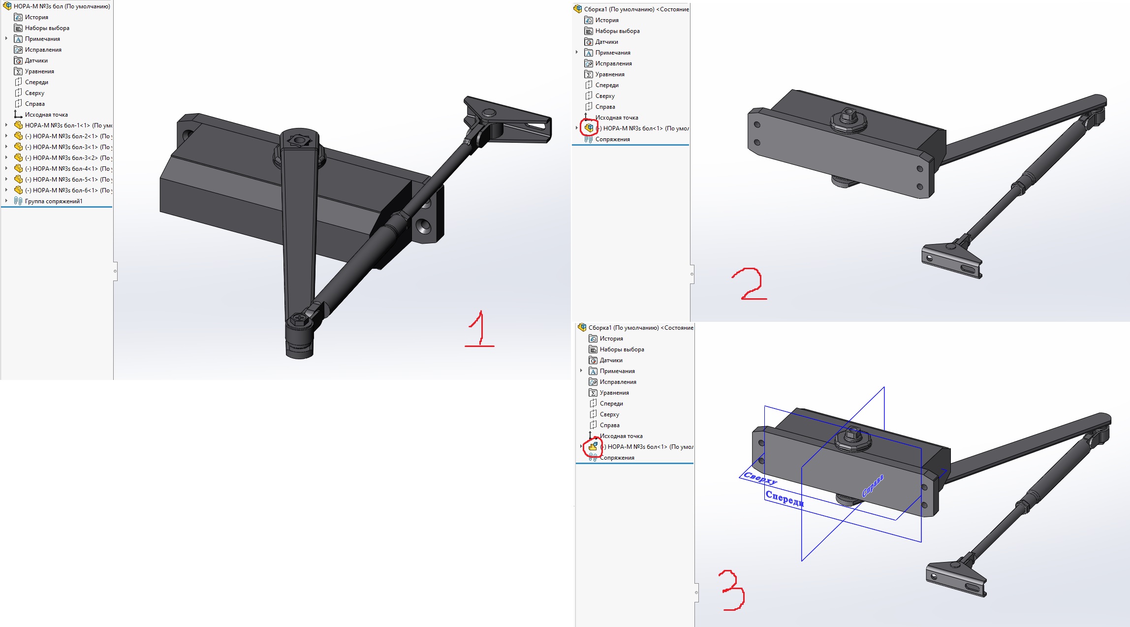

Добрый день. Для данного случая для импортированных деталей метод сработал, спасибо. Как оказалось - это половина бага, например: есть сборки, созданные в прошлых версиях SW (не импортированные, а нарисованные с редактируемым деревом построения), для примера взял доводчик. У сборки доводчика и его деталей плоскости скрыты, но дело в том, что сборка доводчика вставлена в сборку двери с параметром "сделать узел гибким" и когда сборка становится подвижной, все плоскости снова высвечиваются. Делаешь узел жестким - пропадают. Вот для примера прикрепляю сборку, взгляните пожалуйста, может что-то подскажете. (1- сама сборка доводчика. 2 - вставил доводчик в сборку, узел жесткий, плоскости не отображаются. 3 сделал узел гибким - плоскости высветились.)
НОРА-М №3s бол.rar

Ну а в том архиве был импортированный файл (формат Parasolid)

@vladimir_kg Явный жёсткий баг какой-то ... такого не должно быть ... В общем только через эту панельку скрывать ... костыль не удобный, но я другого решения не нашел
https://ibb.co/20dLpNGy
https://ibb.co/TMRpL7Cz
Скрывать через панельку не совсем удобный метод. Еще один не удобный метод - пересобрать сборку доводчика в SW2025, тогда эта сборка нормально переводится в режим подвижности, но, т.к. эта у меня библиотечный стандартный узел, то во всех местах пропадут связи и надо будет заново их привязывать, т.к. получится новый файл. Зато без плоскостей.
Nod801
@vladimir_kg Ну тут тогда выбор за вами или сохранение взаимосвязей(рабочий библиотечный элемент) но скрывать плоскости кликая на кнопку ... или кликать не надо но пересобрать сборку со всеми вытекающими
