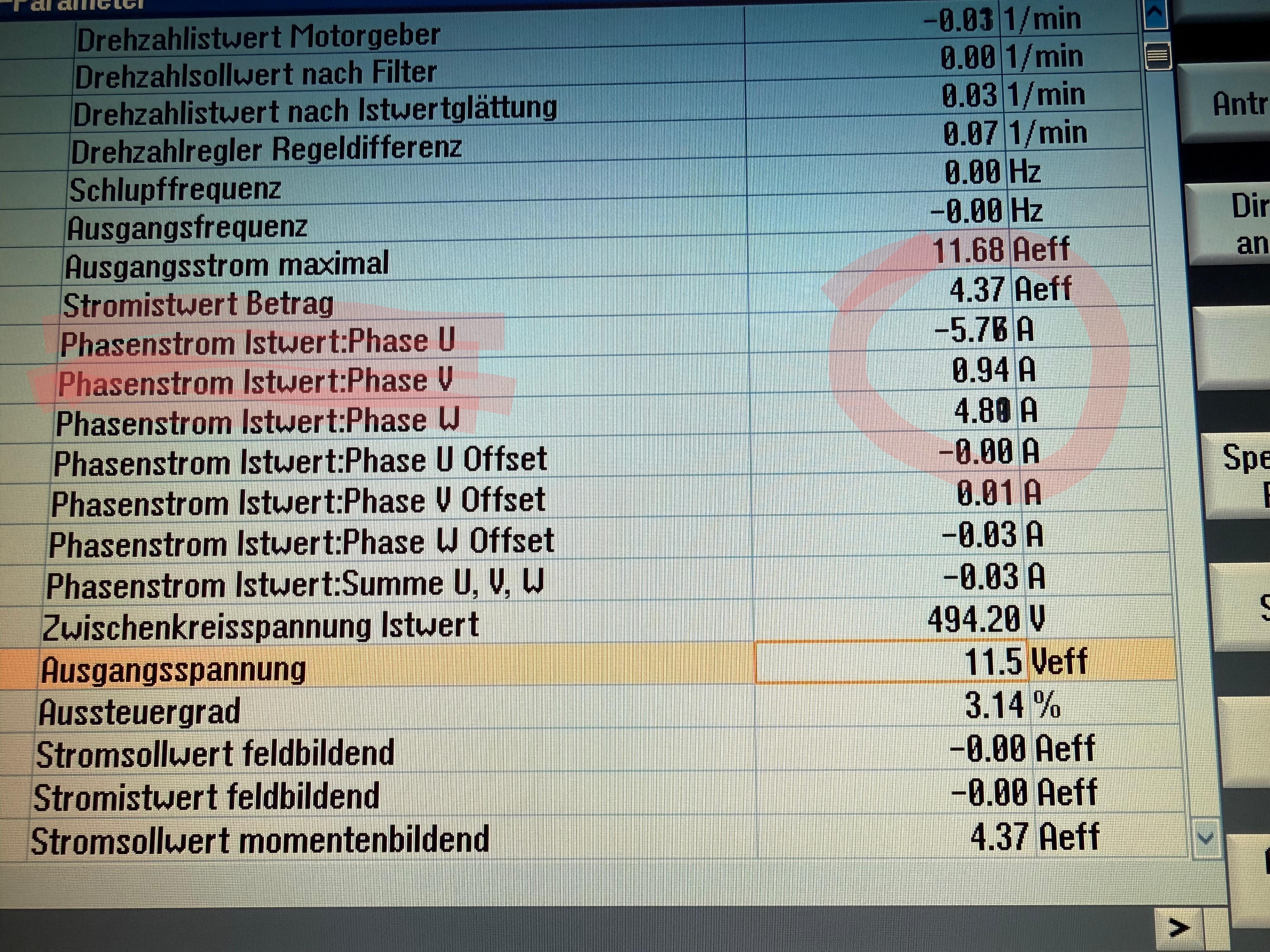

Пришлось опять работать электриком на запуске станка и вот что увидал в стойке.
Ток на фазах какой то странный и напряжение промежуточного звена ну не совсем расчетное. На входе в станок межфазное 380, фаза - 0, 220. Делал адаптацию к сети , не сильно помогло, станок вываливался в аварию на прогреве шпинделя. Решилось увеличением сечения питающего кабеля. Эти замеры на стойке вообще адекватные или накрывается электроника?
Стойка 840 солюшен лайн.
@lem_on А реально DC linik какой мне так помнится около 550-600 длжон быть?
Дроссель входной нориально подключен?

Ну да, корень из двух х 400, но есть одно но. Система завязана на солнечные батареи и в солнечные дни напряжением норм, а в пасмурные вот такое вот непотребство. И поставщику не предъявить, все в 10 процентах погрешности.
Дроссель подключен как положено, я прозвонил все.

На dc линии напряжение недостаточно может в ошибку выпадать при пуске шпинделя
1 час назад, lem_on сказал:
Трансформатор отдельный и на него завязананы солнечые батареи. Вот вчера напряжение в норме было, потому что день солнечный.
Есть стабилизаторы напряжения, выходное напряжение и мощность  подстанции должны соответствовать подключаемой нагрузке.
15 часов назад, lem_on сказал:

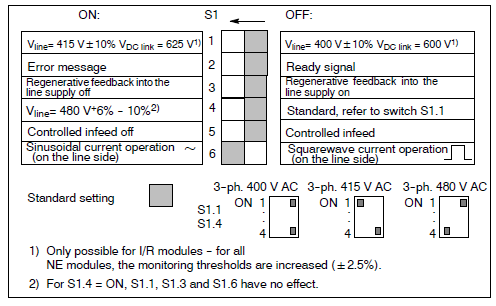

Неверная формула для управляемого синхронного выпрямителя с входным дросселем.

Зависит от того как регулятор правильно настроен и работает
Вы на нормальных станках смотрели значение DC там около 600?!

В заниженном напряжении , можете помониторить в цикле прогрева

Почитайте про APFC и принцип его работы. Сразу станет понятно почему подействовало увеличение питающего кабеля.
24.03.2026 в 02:54, lem_on сказал:
Снизить разгонную характеристику шпинделя. Либо поставить накопительное звено в питающей сети. Либо ставить модули конденсаторов звена постоянного тока, но тут возможно их количество будет чрезмерно большое, если шпиндель тоже чрезмерно большой.

Мазаки вероятно у вас для японской сети, стоят с трансами 400-200, там перемычки правильно установлены, а сименсы для европейской сети.
