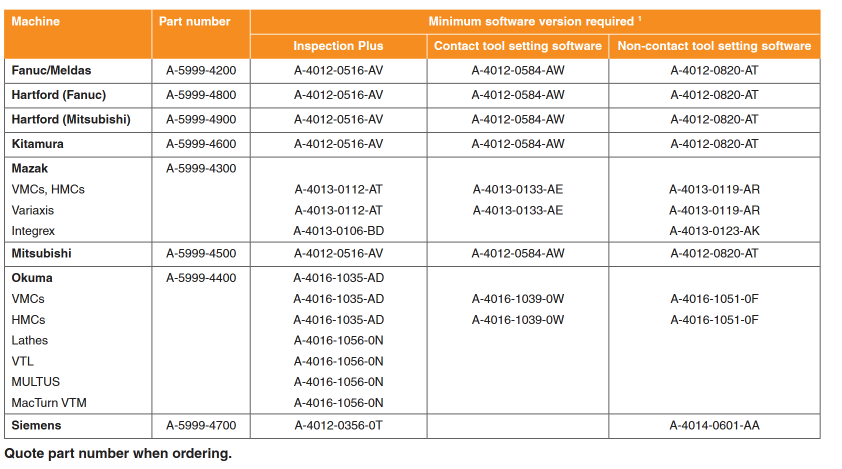

Обратите внимание на это
Думаю в общем раскладе вам надо A4014-0601-AA затем уточните у поставщиков

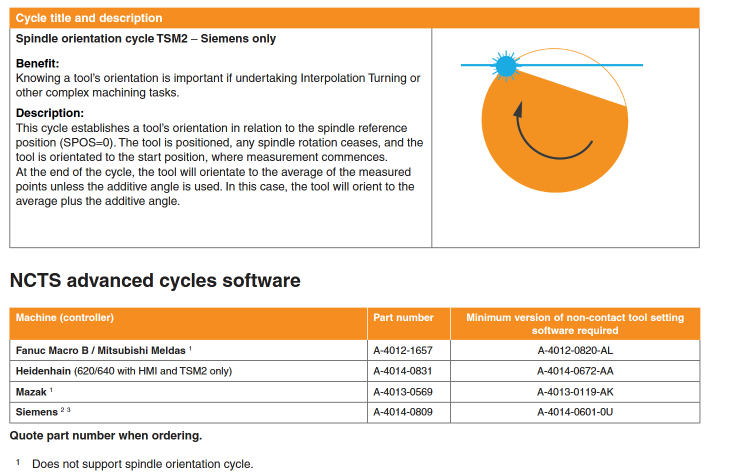

Плюсом есть доп циклы особенно прикольно это ориентация шпинделя по синему лучу!
Только для Сименса!:biggrin:

Вот спасибо! А я эту документацию не нашёл. У нас красный луч. Видно старая версия NC4. Будем теперь искать, где это всё купить.
