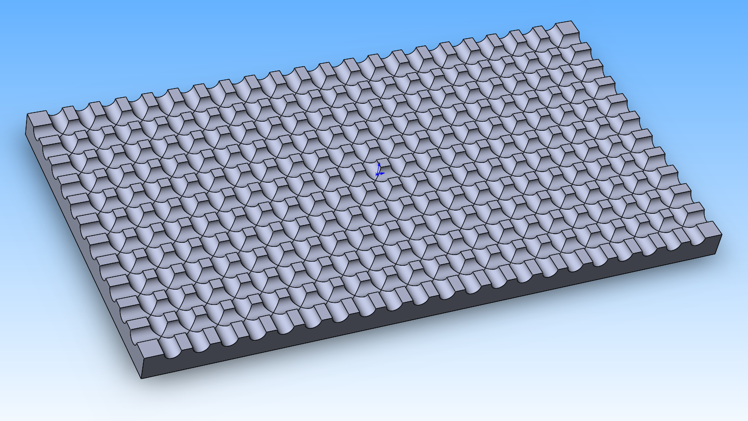

Добрый день.
Подскажите, можно ли сделать такой вырез по данному эскизу?
%5Burl=https%3A//postimg.cc/hhQ6qq1W%5D%5Bimg%5Dhttps://i.postimg.cc/hhQ6qq1W/Snimok.jpg%5B/img%5D%5B/url%5D

@kobanа можно сделать хотя бы один вырез тела линией нулевой толщины?
@mannul аккуратней. а что я скажу что можно:wizard: хотя в солиде это наверное проще сделать замкнутым эскизом:secret:

Нельзя по законам нашего мира. Все что вы там у себя делаете в другом сапре это не вырез, а разделение поверхности. В солиде можно и не замкнутым эскизом, просто указать что элемент тонкостенный и его толщину. Но автор видимо этого не понимает.
@mannul в солиде есть дивный инструмент, как и в другом хорошем сапр, Область эскиза. :secret:

а можно  этой поверхностью сразу отсечь без придания толщины, как в другой хорошей сапр??

Да есть такая штука. Это вам надо автору об этом писать, а не мне. Я об этом прекрасно знаю.
У автора набор продольных и поперечных линий, потрудитесь открыть и посмотреть и возможно понять, что он хочет сделать.

Отсечь что? Пустоту? Ничего? Эфир?
Теперь сапр считается хорошим если умеет делать что-то, что придумал безумный разработчик непонятно для чего? Я так понимаю речь про крео? Тут про солид тема если что.

ну почему пустоту? я же показал  что и чем. Если бы был у меня SW я бы не спрашивал,  а знал точно есть или нет это в SW :smile:

Я так понял автору надо сделать сетку на детали, а не канавки. Иначе это ***дец. Канавки делаются обычным массивом.

А это как? Я просто понял, что нужно размножить канавку по эскизу, только лучше это сделать массивом, можно также массивом по эскизу с точками.

Вот и я про то же, что без толщины никак. А если все-таки канавки, то это линейные массивы поперечного и продольного выреза. Причем тут вырез по траектории тогда не понятно:huh:
О, тут конкурс на лучшую Вангу. А что если ему не канавки нужны, а нужно выдавить то что ограничено этими линиями. Как быть если рисунок канавок не подчиняется  массиву :k05106:

Не понял что хочешь получить. Нарисуй вторую картинку с желаемым результатом. Хоть от руки.
