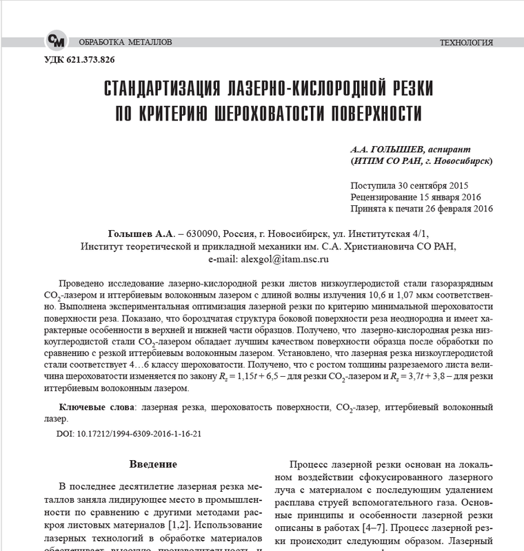

какая шероховатость получается при лазерной резке?
разные источники говорят разное я звонил начальнику с прошлой работы и задавал ему вопрос по шероховатости после лазера. говорю если я поставлю Ra12,5 они смогут ее достичь? он говорит те детали которые приходят от их подрядчика после лазера намного хуже Ra12,5. поэтому я на всякий случай поставил на лазерную резку тонкого листа и профильных труб Ra25 так как мне не важна шероховатость поверхности под сварку.
в соседней ветке форума мне сказали что шероховатость зависит от толщины листа и режима резанья. когда я спросил какая же шероховатость будет на листе 1-3 мм тот человек не смог ответить поэтому я сделал вывод что он разбирается даже хуже меня))
припоминаю работал я на одной фирме которая купила себе лазер т.к. было много деталей из листового металла. меня поначалу посадили за программку для этого станка китайскую. я включил английский язык. а один конструктор с нашего филиала который только и делал программки для лазера на два производства наше и их научил меня как там делать программки. так вот там никакие режимы резанья никто не выбирает не тратит время. просто указывают толщину листа и вносят DXF файлы и программа сама раскладывает их на лист оптимальным образом. и автоматически подбирает мощность лазера для такой толщины листа. но никто там шероховатость не мерял)) какая шероховатость там даже размеры изделий никто не проверял. ОТК взяли уже когда я собирался увольняться))

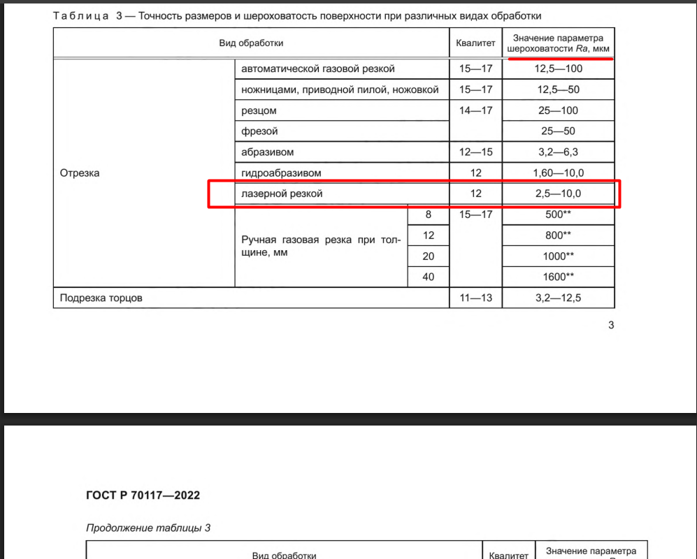

а в этой ветке форума мне давали русский гост в котором указаны какие шероховатости получаются при той или иной обработке ГОСТ Р 70117—2022. вот что там написано по поводу лазерной резки
ну и кому верить то? кто нибудь реально замерял шероховатость после лазерной резки?

источники:
-бывший начальник (опытный конструктор)
-ГОСТ Р 70117—2022
-автор темы из соседней ветки форума
три источника дают разную информацию))

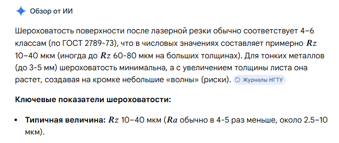

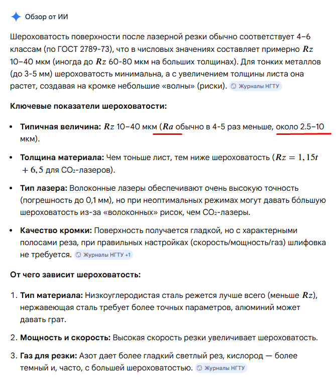

еще один источник довольно таки авторитетный)) он меня еще ни разу не обманул))
его данные совпадают с данными другого источника ГОСТ Р 70117—2022
но он пишет что берет информацию из этого документа- первоисточника:
таким образом два источника дают одинаковую информацию.
получается либо мой начальник ошибается. либо его подрядчик задает скорость реза километр в секунду)))

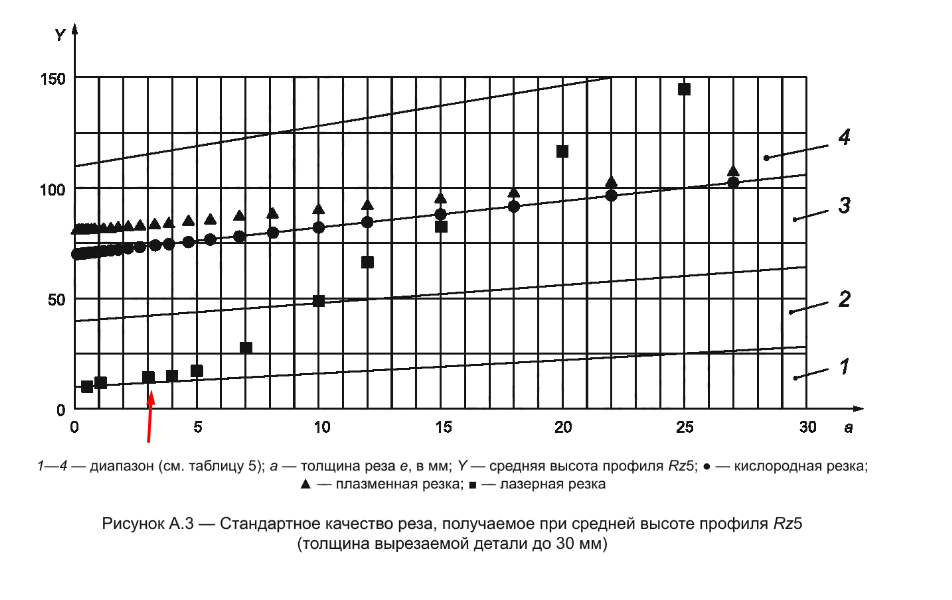

@konstruktorig2025 , вот еще есть такой стандарт "ГОСТ Р ИСО 9013-2022 Резка термическая. Классификация резов. Геометрические характеристики изделий и допуски по качеству". В ней есть еще один параметр шероховатости - Rz5 (высота профиля среднеарифметическая по 5 точкам макс. высоты). В этом же ГОСТе есть примерные значения Rz5 при разных толщинах. Может Вам пригодится.
32 минуты назад, Chuvak сказал:
получается при толщине листа 3 мм Rz15. по вашей табличке которую вы мне давали в этой теме
 Rz20=Ra3,2 значит Rz15=Ra2,5
но мой бывший начальник говорил что после лазера их подрядчика поверхность хуже чем после гильотины, которая у них своя. значит их подрядчик завален заказами и значительно завышает скорость и мощность лазера чтобы успевать выполнять все заказы?

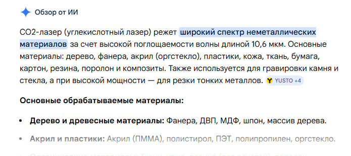

или кислород не соотв.чистоты
я не пойму почему пишут лазерно кислородная резка, но лазер СО2? СО2- это углекислый газ))
Edited by konstruktorig2025
Chuvak
Скорее всего имеют ввиду, что струя кислорода под давлением подается в зону реза для удаления расплавленного материала.
CO2 - это просто активная среда для генерации самого пучка лазера (бывают также твердотельные лазеры, оптоволоконные и т.п.).

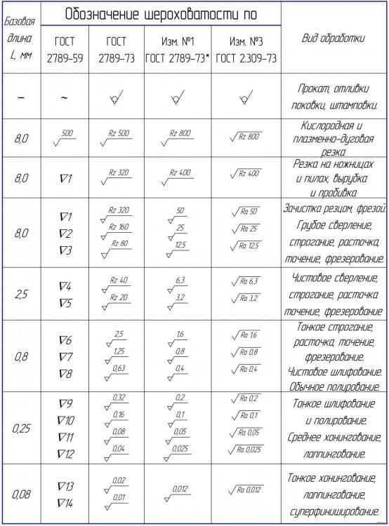

Crankshaft
У нас есть заводское СТП, где указана шероховатость деталей, получаемых лазерной резкой, в зависимости от толщины:
  • До 5 мм - Ra 10
  • 5-12 мм - Ra 16
  • св. 12 мм - Ra 80
  • Нравится 3
44 минуты назад, Crankshaft сказал:
а какой газ используется в ваших лазерах? гугл говорит что если используется азот то срез получается более гладкий и светлый, а если используется кислород то срез получается более "шершавый" и темный
3 часа назад, Crankshaft сказал:
  • До 5 мм - Ra 10
  • 5-12 мм - Ra 16
  • св. 12 мм - Ra 80
везде используется общепринятая рекомендуемая градация шероховатостей. использовать промежуточные варианты это все равно что округлять размеры до десятитысячного знака после запятой)))
serohovatosti-starye-perevod-Ra-Rz-gosty
т.е. в нашем случае получается
  • До 5 мм - Ra 12,5
  • 5-12 мм - Ra 25
  • св. 12 мм - Ra 100
