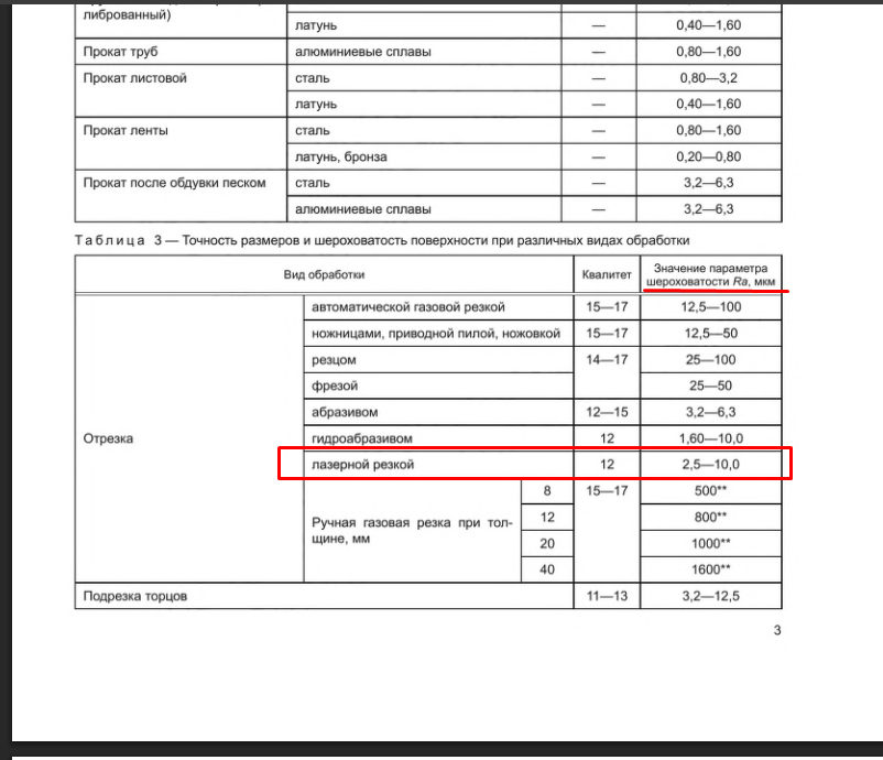

может немного не в тему) а какая шероховатость поверхности получается после лазерной резки листа и трубы не в курсе?
Зависит от режима резания и от толщины заготовки.

толщина листа 1-3 мм. стенка профильной трубы 2 мм. какой режим резанья назначит технолог моего подрядчика я не в курсе. я вообще в этом не разбираюсь. я задал шероховатость Ra25 на порезку деталей на лазере. они смогут ее достичь? или будет хуже?

ГОСТР 70117— 2022 ШЕРОХОВАТОСТЬ ПОВЕРХНОСТИ Рекомендации по выбору
https://files.stroyinf.ru/Data/780/78008.pdf
вот что там пишут по поводу лазерной резки
правда я до этого позвонил начальнику с прошлой работы, который уверял меня что не конструктор назначает шероховатость а рабочие думают как ее достичь, а наоборот- конструктор думает какую шероховатость могут дать рабочие и назначает такую)) спросил у него про лазерную резку. говорю я назначил Ra12,5 получится ли такая после лазера?
он сказал что их подрядчик делал им миллион деталей и там шероховатость хуже чем 12,5.
ну и кому верить?
я от греха подальше поставил шероховатость Ra25 т.к. у меня детали будут вариться, а под сварку мне абсолютно все равно какая будет шероховатость у обрезанных торцов труб. потом все это будет краситься. а под краску мне посоветовали вообще задавать погрубее шероховатость чтобы краска лучше ложилась)))

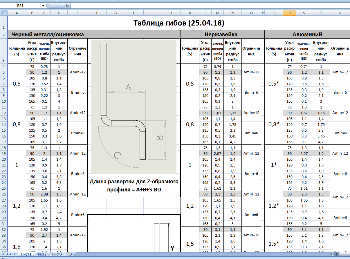

короче больше на том заводе мы ничего не заказазывали. гибку и лазерную резку заказали на предприятии которое перед тем как я им кинул чертежи и DXF раскроев выслали мне таблицы относительных удлинений для той или иной стали той или иной толщины которые нужно подставлять в солиде вместо коэфициента К)))
Edited by konstruktorig2025
23 минуты назад, konstruktorig2025 сказал:
и конечно же радиусы)) а про слона то я и забыл)) вот их таблица. люди не поленились нарезали листов разной толщины из разных сталей и погнули для эксперимента на своих пуансонах и вывели коэфициенты удлинений дабы теория проектирования соответствовала реальности их станка)))
вот их таблица гибов

начальник спросил кто будет компенсировать стоимость испорченного листа на который я разложил несколько десятков деталей?)) я ему скинул в ответ этот скрин. и он сказал понятно))
Вы все правильно сделали)
Конструктор отвечает за свои чертежи и требования, указанные в них - это Ваша страховка от необоснованных обвинений и перекладываний чужой ответственности.
У меня в жизни тоже такие случаи были - то погнули не по чертежу, то покрасили не так, но я всегда мог сослаться на свою документацию.
По факту, расчётом размеров развертки (радиусы гиба, к-фактор и т.п.) должен заниматься технолог у конкретного подрядчика, но видимо у Вас как у и меня, на всем экономят и конструктору приходится заниматься чужой работой за те же деньги.
