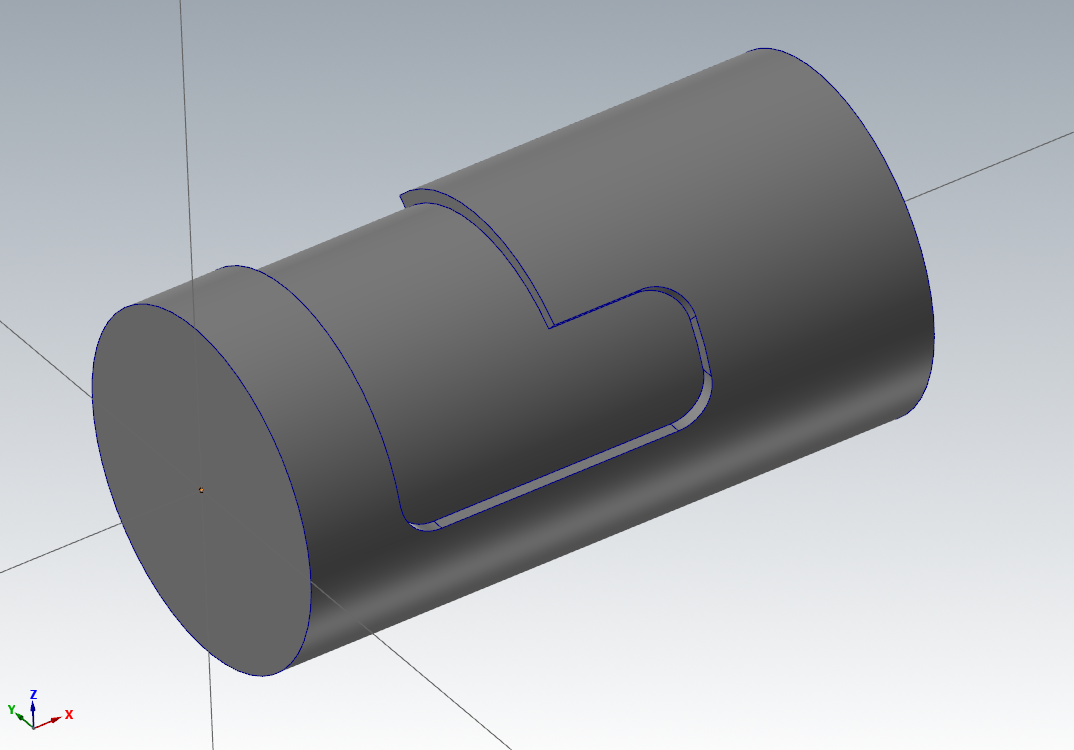

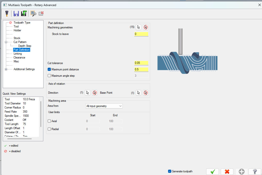

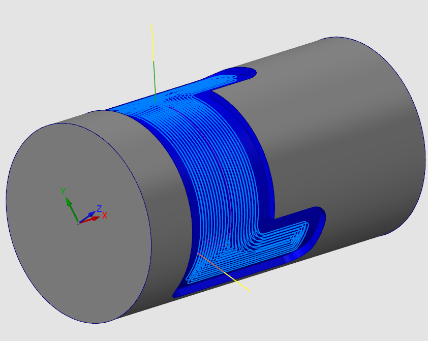

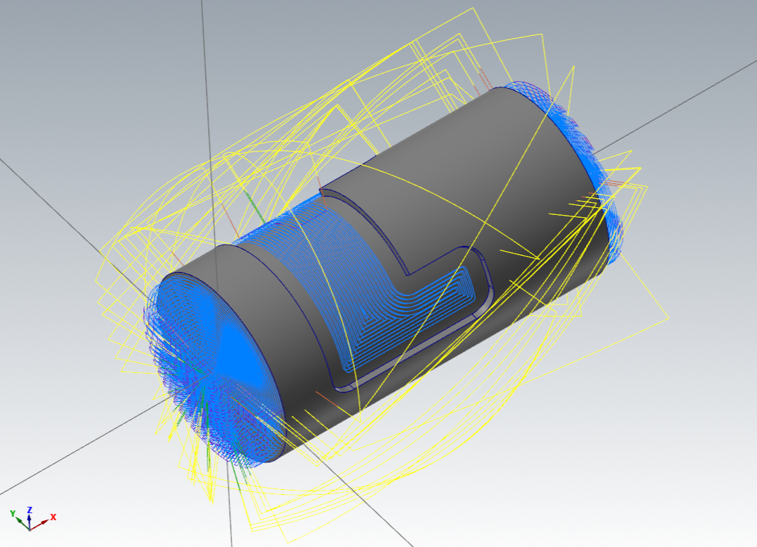

Добрый день, уважаемые коллеги.
Задача: обработать карман при помощи Rotary advanced (ось А).
Заготовка: цилиндр.
Геометрия: по твердому телу каркас кармана.

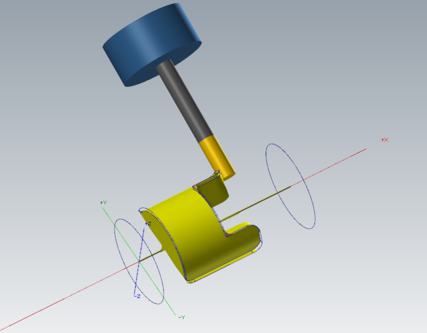

В итоге: MC2022 обрабатывает тело цилиндра вокруг заданного кармана.
https://disk.yandex.ru/d/UPaMmQcYOkYptw
P.S. Пробовал по тому же простому алгоритму обработать другие детали - результат тот же (значит ошибка типовая).
Просьба указать в чем ошибка.

МК нет, но есть предположение что ты зачем-то в обрабатываемый элемент включил торцы. На скрине видно что на них сформированы обрабатываемы контура, это такие линии синего цвета :smile:

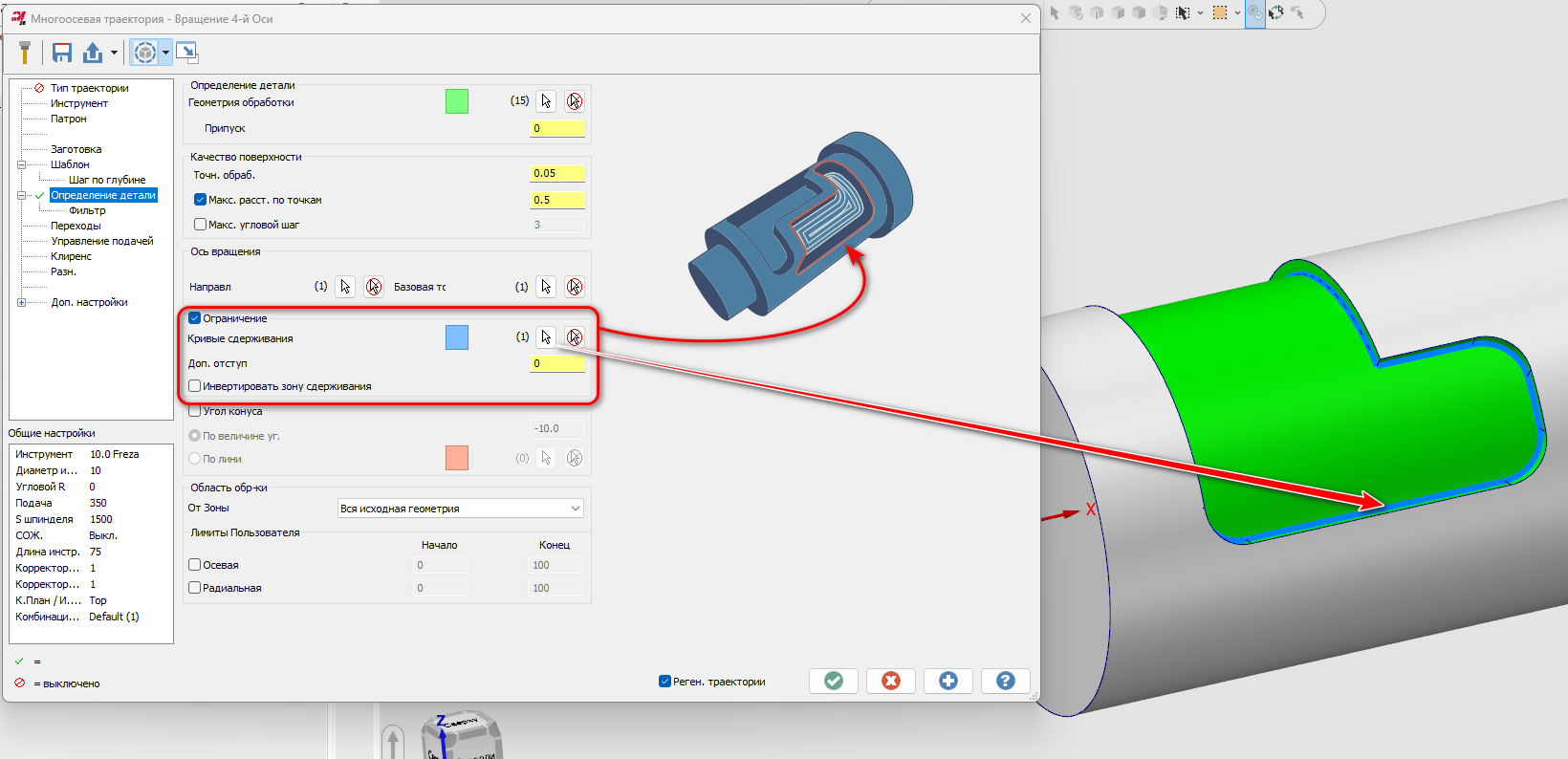

У тебя не выбрано ограничение.

Выбран именно каркас кармана, здесь все верно.
7 часов назад, hlibhlib сказал:
Спасибо! У вас MC2025?
В MC2022 это окно выглядит иначе.

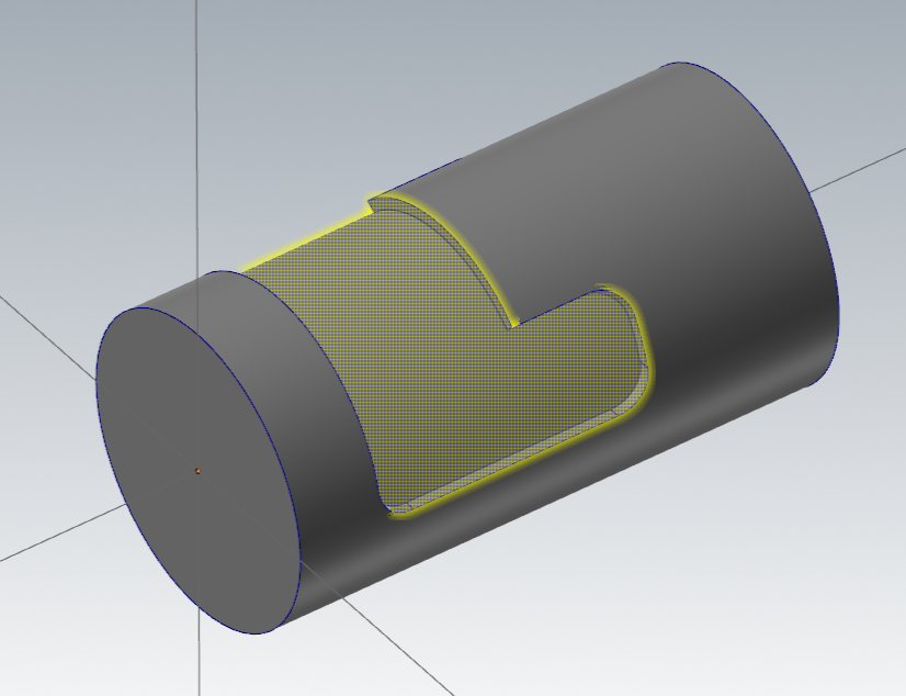

Создайте остаточный материал - ред.модель - изменить элемент - создать тело - и выберете карман. Из полученного тела создайте операцию модель заготовки и выберете её в операции Rotary advanced во вкладке заготовка.
Вы имеете ввиду -  в качестве заготовки использовать материал, который как раз и нужно удалить? Интересная мысль.
CNC_Alexey

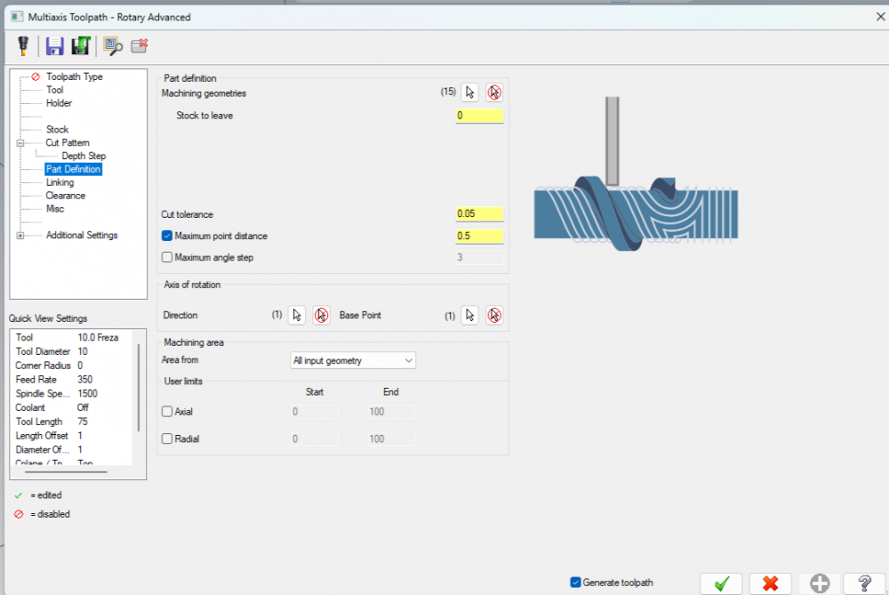

9 часов назад, qqqq сказал:
Опробовал, оказалось, все просто. При выборе Machining geometries - выбор всего тела, затем выбор дна обрабатываемого кармана.
(актуально для MC2022).
Благодарю всех откликнувшихся. Все методы - рабочие.
