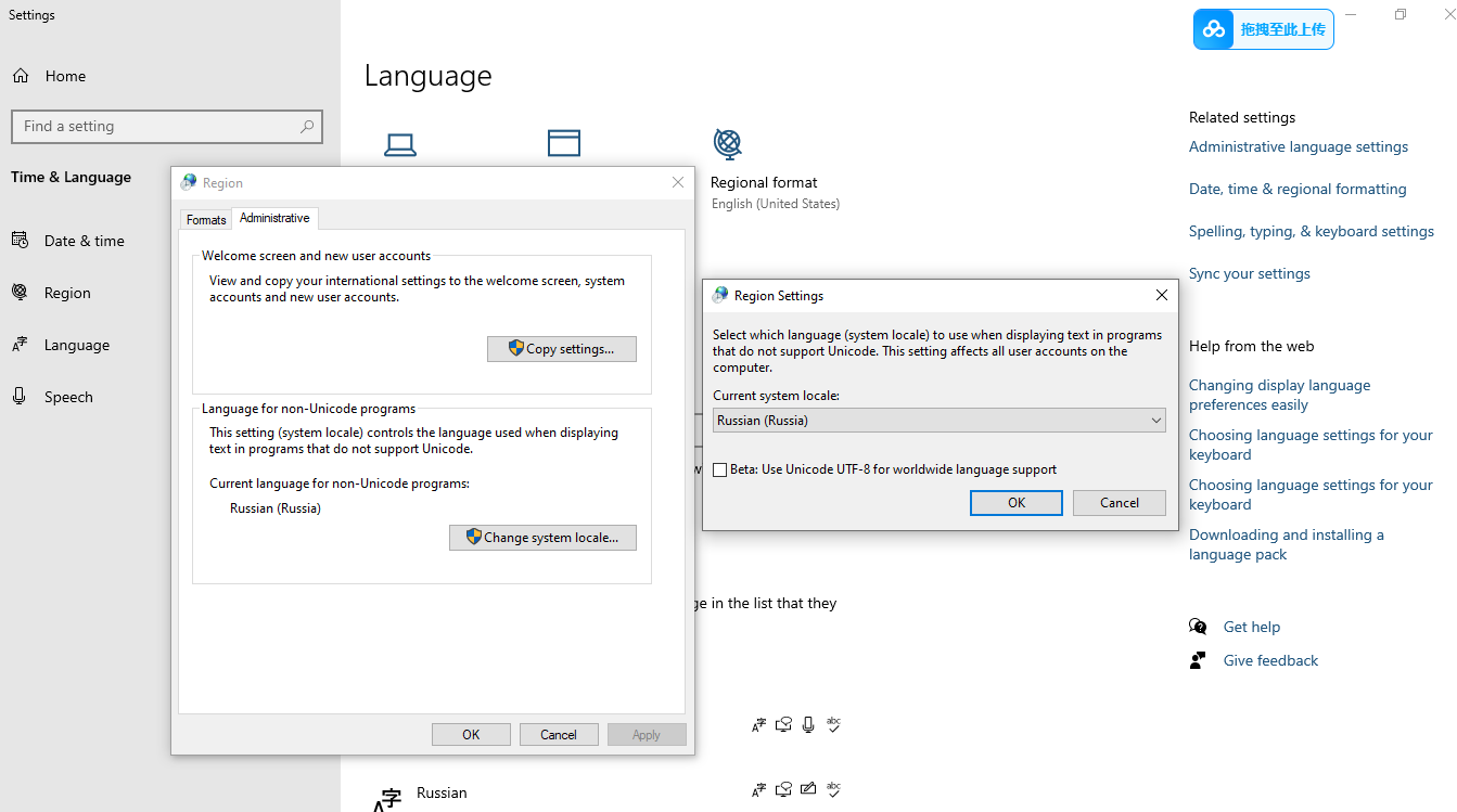

33 минуты назад, Игорь_212 сказал:
Но у меня там одни кракозябры. Может это китайский так отображается...
Если для приложений не поддержмвающих юникод не установлен китайский то там будут крякозябры
Игорь_212
8 минут назад, gudstartup сказал:
Что-то такое уже было, но ничего не помню, и что делать не знаю...
Как там говорится, никогда такого не было, и вот опять...))
23 минуты назад, Игорь_212 сказал:
Китайский надо поставить и мучаться с переключением языка:biggrin:
