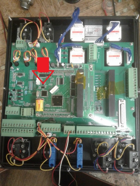

Здравствуйте. Наверное уже ни для кого не новость, что некоторые станки стали оснащать клавиатурой, которая сама в своем составе имеет плату с контроллером (+ПЛМ). Пару лет назад на таком станке высветился код H0. Связавшись тогда с поставщиком станка было выяснено, что это показатель того, что клавиатура заблокирована. Для разблокировки необходимо по определенному нажатию клавиш получить некий код. Далее этот код был отправлен поставщику. Поставщик прислал ответный код, который надо было ввести. После этого клавиатура заработала как и прежде. Это была предистория. Недавно случилась другая беда - клавиатура перестала запускаться. Но не на том станке, который продавал поставщик в РФ, а на купленном напрямую из Китая. Эта неисправность аппаратная (ну... скорее всего). Путем прогревания, пропаивания всего, до чего смогли дотянуться (на плате имеется ввиду) удалось восстановить работоспособность клавиатуры. Поставили на станок - все нормально. Уже пару месяцев работает. Но одновременно с началом "РЕМОНТА" (специально в кавычках, так как и ремонтом то это не назовешь) было принято решение заказать такую же панель(клавиатуру) опять же в Китае. И вот эта клавиатура пришла к нам. При подаче питания на столе высвечивается код H0.
    Теперь вопросы
 1- нет ли уже какого-то известного алгоритма, по которому формируется ответный код.
 2- Как думаете к кому теперь обращаться за ответным кодом - к продавцу, к производителю клавиатуры или, может, к поставщику тех станков, на котором первый раз  высветился     H0?
3- Кто знает - связана ли как-то конкретная панель с ладдером конкретного станка. Или же все они однотипные.

Может кому поможет. Сломалась очередная панель. (это не первая и не вторая, вообще не из этой темы). Сломалась так, что при включении питания -3 прочерка. Сначала, на столе запитанная, через 5-6 неудачных запусков запускалась нормально. Спустя какое-то время окончательно перестала запускаться. Решил пропаять (прогреть) 5(CE), 6(I/O) и 7(SCLK) ножки на часах реального времени (DS1302) . Специально больше ничего не трогал. И тут все стабильно заработало. Погоняв долгое время на столе, поставили на станок и уже несколько дней - все в порядке.
  Если по каким-то причинам нарушена связь между контроллером и часами (DS1302) - похоже сложно ожидать нормальной работы контроллера.

Это далеко не всегда помогает. Там желательно перед манипуляциями ардуиной почитать время из часов, потому что нарваться на блокировку очень и очень легко. И снять блок без кода невозможно.
В случае если откусили батарейку тем более -  перед откусыванием батарейки необходимо проверить улетит ли панель в блок, например, банальным замыканием ног 6 и 7.
Сейчас заблоченные панели перепрошиваю, там совсем нет обращения к часам - их можно удалять и выпаять вместе с кварцем.
