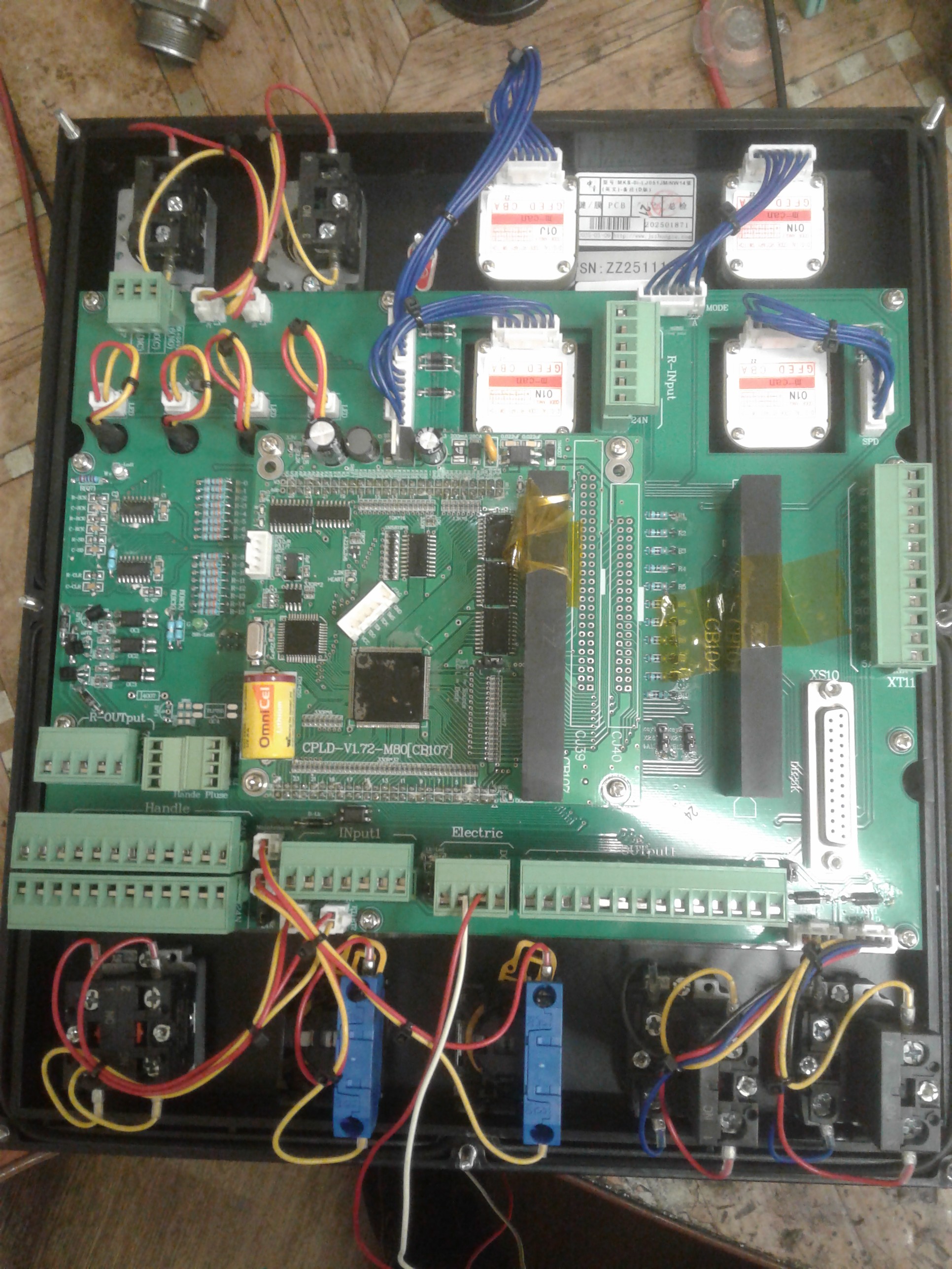

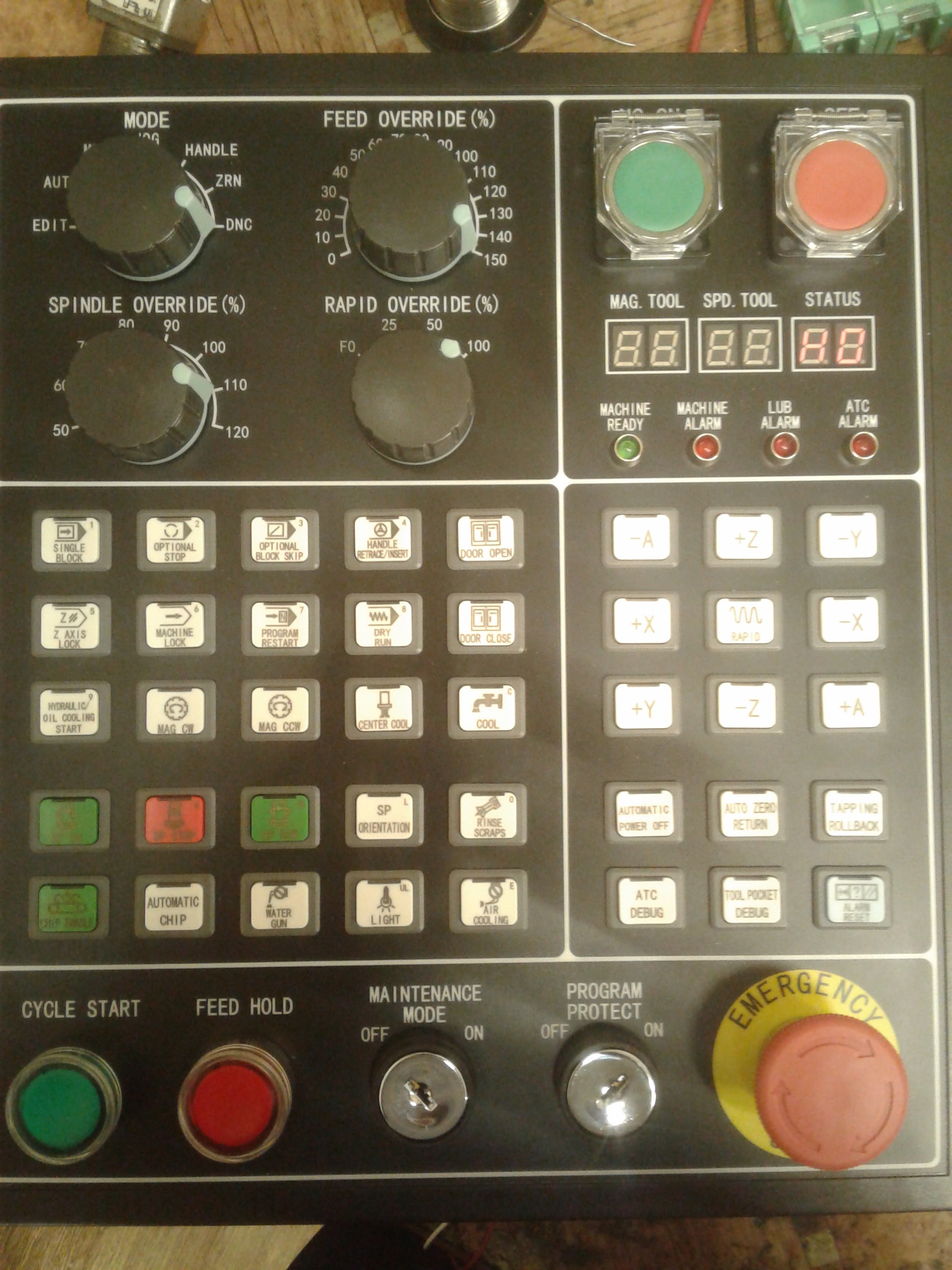

Здравствуйте. Наверное уже ни для кого не новость, что некоторые станки стали оснащать клавиатурой, которая сама в своем составе имеет плату с контроллером (+ПЛМ). Пару лет назад на таком станке высветился код H0. Связавшись тогда с поставщиком станка было выяснено, что это показатель того, что клавиатура заблокирована. Для разблокировки необходимо по определенному нажатию клавиш получить некий код. Далее этот код был отправлен поставщику. Поставщик прислал ответный код, который надо было ввести. После этого клавиатура заработала как и прежде. Это была предистория. Недавно случилась другая беда - клавиатура перестала запускаться. Но не на том станке, который продавал поставщик в РФ, а на купленном напрямую из Китая. Эта неисправность аппаратная (ну... скорее всего). Путем прогревания, пропаивания всего, до чего смогли дотянуться (на плате имеется ввиду) удалось восстановить работоспособность клавиатуры. Поставили на станок - все нормально. Уже пару месяцев работает. Но одновременно с началом "РЕМОНТА" (специально в кавычках, так как и ремонтом то это не назовешь) было принято решение заказать такую же панель(клавиатуру) опять же в Китае. И вот эта клавиатура пришла к нам. При подаче питания на столе высвечивается код H0.
    Теперь вопросы
 1- нет ли уже какого-то известного алгоритма, по которому формируется ответный код.
 2- Как думаете к кому теперь обращаться за ответным кодом - к продавцу, к производителю клавиатуры или, может, к поставщику тех станков, на котором первый раз  высветился     H0?
3- Кто знает - связана ли как-то конкретная панель с ладдером конкретного станка. Или же все они однотипные.
Edited by mrVladimir

2. Думаю что к поставщику клавиатуры.
3. Непонятный вопрос. Панель она на то и панель, чтобы быть связанной с ладдером. Но вообще у себя отличий не замечал, весь обмен с ладдером должен быть однотипным.
Вообще ужасная задумка, вещь в себе. Мы как-то разблокировали раз пять. И каждый раз китайцы присылали код, ну вот прямо раз и навсегда разблокирует. И через пару недель опять обратный отсчет. Станкостроитель просто привязывает к себе и все.
На плате есть батарейка. Зачем она - хз. Никакой инструкции и т.п. Задница.
В этой панели тоже крутится программа. В своем вопросе я имел ввиду связана ли как-то эта программа с программой PMC в Fanuc'e.

Я сразу извиняюсь, если сейчас понесу полную чушь. Но, допустим, есть пассивная клавиатура, которая состоит из строк и столбцов. Fanuc посылает на столбцы (или на строки) сигнал и считывает со строк (или столбцов) где появился сигнал. Так устроен опрос клавиатуры и это понятно. В случае с активной клавиатурой (я так называю клавиатуру, указанную выше) при нажатии какой-либо клавиши чего там и где появляется вообще не понятно. Отсюда и вопрос - не генерирует ли Fanuc (ну то есть программа PMC ) сигналы на своих Y-ках не просто как для пассивной клавиатуры , а с учетом того, как будет отвечать на это эта активная клавиатура.

Появилась идея (признаю, что может быть глупая, но все же). Связались с продавцом - он, как и предполагалось, без проблем (пока) прислал ответный код. А что, если сюда выкладывать коды, с которыми сталкиваются пользователи таких панелей (то есть мы).  Пишем какой код СГЕНЕРИРОВАЛА панель и какой ОТВЕТНЫЙ код выслал производитель. Может быть удастся отследить некоторый алгоритм...
Вот наш последний случай: 065161 - код сгенерированный панелью.    289699 - код, присланный продавцом.
art567
У этой панели есть свои приколы в прошивке микроконтроллера, там китайцы намудрили основательно. Батарейка тут нужна для часов RTC и по ним же работает логика временных кодов активации.
Да, коды бывают временные и постоянные: есть алгоритм блокировки, разблокировки кодом на время, разблокировки кодом постоянно. Алгоритм и уникальный код (серийник) вшиты через сериализацию в микроконтроллер.
После 15 неверных попыток ввода кода блокируется навсегда, не принимая больше ввод кода. Если у вас нет кода, не пытайтесь вводить туда что попало.
Если панель заблочилась, то она перестаёт выдавать сигналы в шлейф CB107 и ваш ладдер никак не увидит их, сигналов там не будет.
