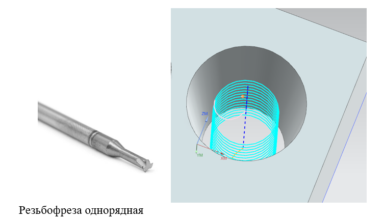

      Здравствуйте!
      Не можем разобраться с обработкой резьбы в конусном отверстии (угол конуса не стандартный) при помощи THREAD_MILLING. В CAD упрощённую резьбу на конус также не возможно указать.
Получается только цилиндрическая резьба. Может кто подскажет.
NX (2406, 2506)
