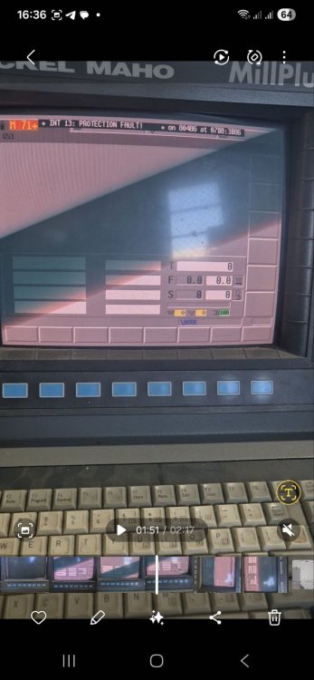

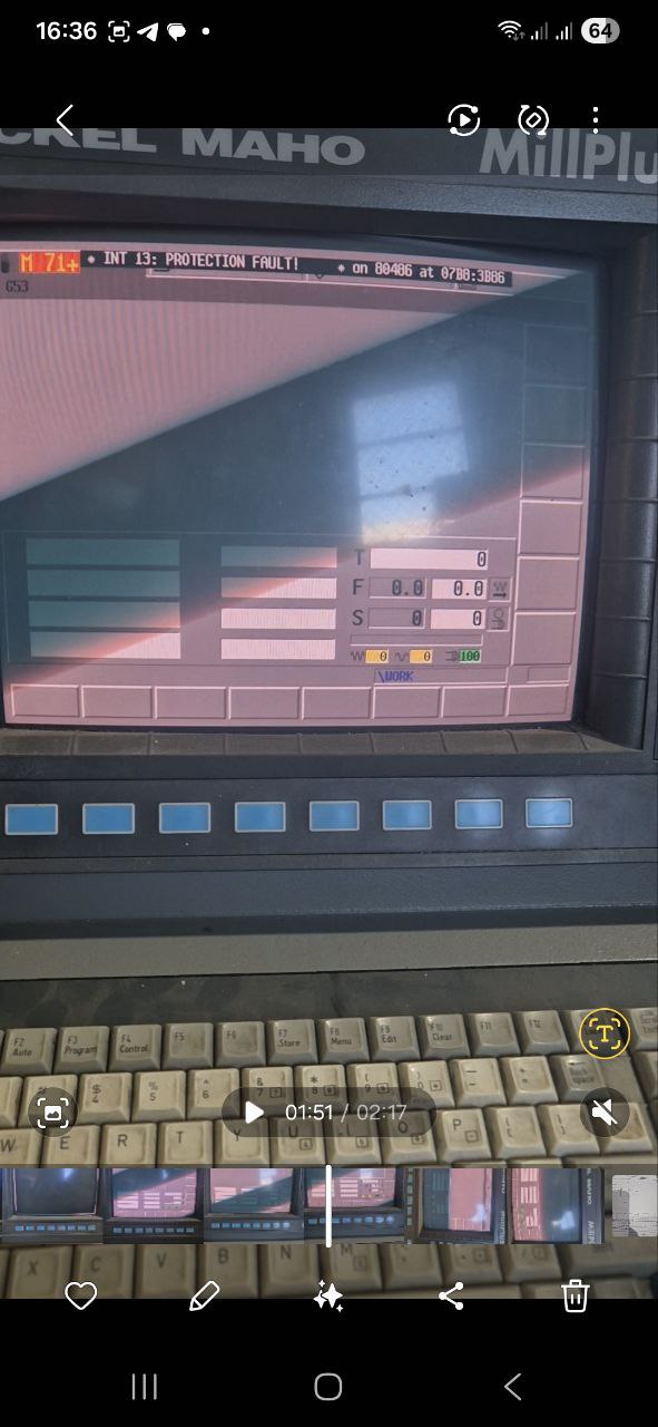

Доброго времени суток. Произошла достаточна непонятная ситуация. купили очередной станок DMU с системой управления MILLPLUS. При покупке осмотрели и проверили станок в работе. Пока станок ехал к нам он съехал в фуре и немного согнул дверь на которой висит рубильник его питания и разрядилась батарейка БИОС. первым делом осмотрел что повреждений по электрошкафу у станка нет, выровнял дверь и заменил батарейку. Вернул настройки EXM. Но после загрузки системы управления появляется ошибка INT 13: PROTECTION FAULT * on 80486 at 07B8:3B66. Стойка после этой ошибки уходит в перезагрузку. перезагружается она так до бесконечности. Кто знает в чем может быть дело?. Пока что менял плату EXM-HD т.к. оригинальная вышла из строя. photo_5292104921287170322_y (1).jpg

из нового. нашел диск который приехал с станком. в нем находится 4 папки. 2 с копией параметров и 2 с интересным названием. одна nc_sw и вторая plc_sw. методом проб и ошибок выяснили как можно обновить саму систему и накатили версию NC 8421_00M (взяли с диска и просто подкинули ее на копию жесткого диска в папку стартап на диске д)
старая была 8321_00B и обновили PLC на I231198. всё отлично установилось, но теперь система уходит в ребут без ошибки чисто на стадии инициализации. копаем дальше
Дмитрий2000
Удалось, станок запущен. После обновления просто закончилось место на диске С. закинули чистый бэкап и сделали манипуляции с обновлениями еще раз. стойка загрузилась.
