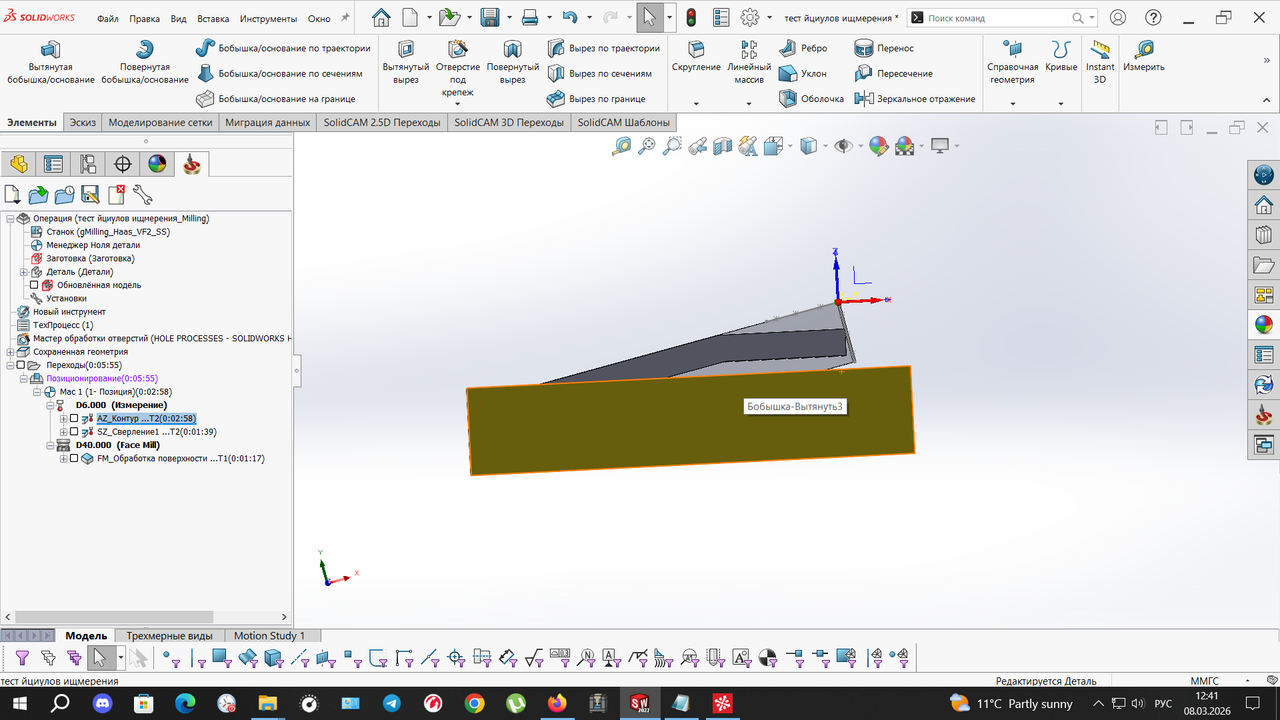

Приветствую коллеги, нужна помощь по HAAS +Renishaw найти точку пересечения теоретических плоскостей
Skai.77

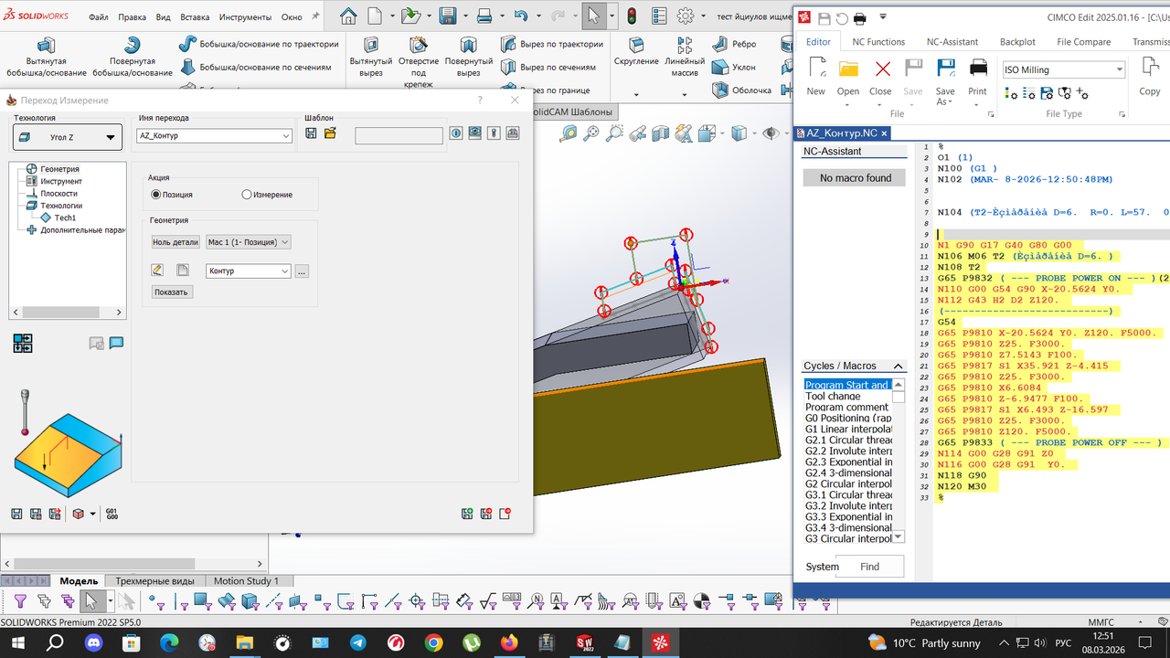

Есть условная деталь имеющая Г оьбразній профиль  заготовка параллелепипед  первый устонов я дела. Длинную часть, но на второй мне придётся зажимать её под углом и вот вопрос как найти Х если , к примеру У ничего не мешает отбивать Z  я могу предварительно площадку небольшую фрезернуть и найти, но что делат с Х ???  Была попытка использовать цикли ищмерений, но как видите безуспешная  оно мерят углы и даже записывая полученные значения ноне то что я хочу оно корректирует 4 ось которой в прицнипе на станке нет
Буду рад ЛЮБОЙ информации подсказке  где искать  информацию или обходное решение
  • SHARit changed the title to Приветствую коллеги, нужна помощь по HAAS +Renishaw найти точку пересечения теоретических плоскостей
почему не заверить заготовку в размер, отфрезеровать сначала толщину в размер, затем положить на бок и обработать профиль просто по контуру, сначала выгнутую часть потом вогнутую переставляя прижимы?
Можно даже не переставляя прижимы
Skai.77
Это упрощённый вариант а не детаот накидал дома абы заусенк онтеуси показать, по другому установит нельзя там есть пазы направляющие и отверсияи которые как не сложно догадаться пенпеднулярны самой плоскости поэтому. Выкатаь конутром прсото не вариант   также эту обработку можно будет произвкстие после первого Устинова вторым ибо после 3 ээу меня не остаётся никакакиз паралелныз плсокостей что усложнит какое-либо позиционирование
тогда какого Х ты мозги компостируешь левыми скриншотами
Ищи через оптический центроискатель

Я точил отверстие по Н7, а потом по его кромке выставлял тестером.
