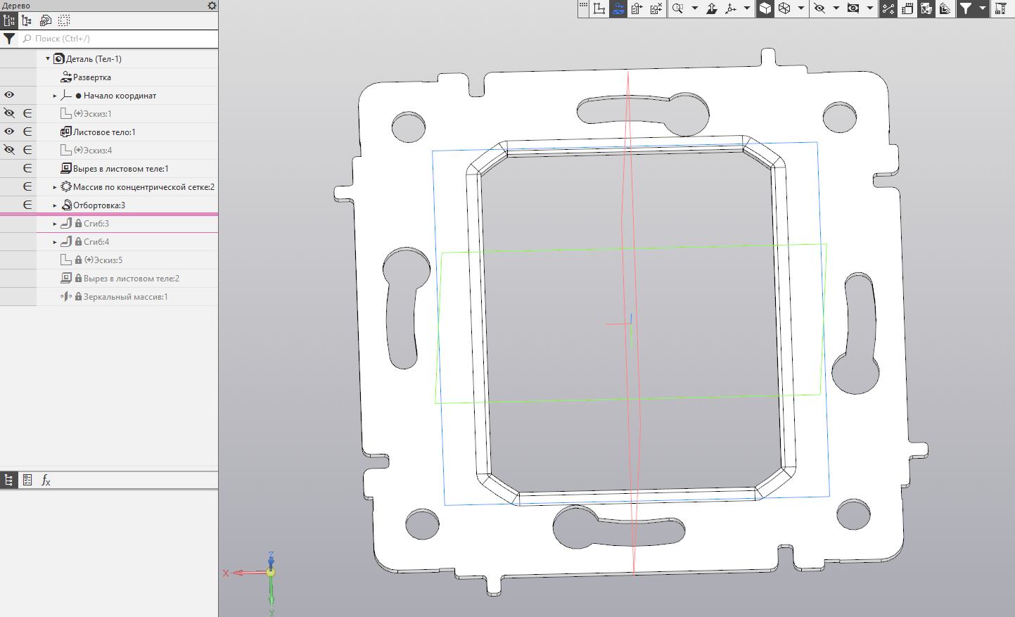

Добрый день!
Делаю листовую деталь. Первым шагом сделал пластину с отверстием, добавил отбортовку по контуру отверстия. Все работает (1 картинка).

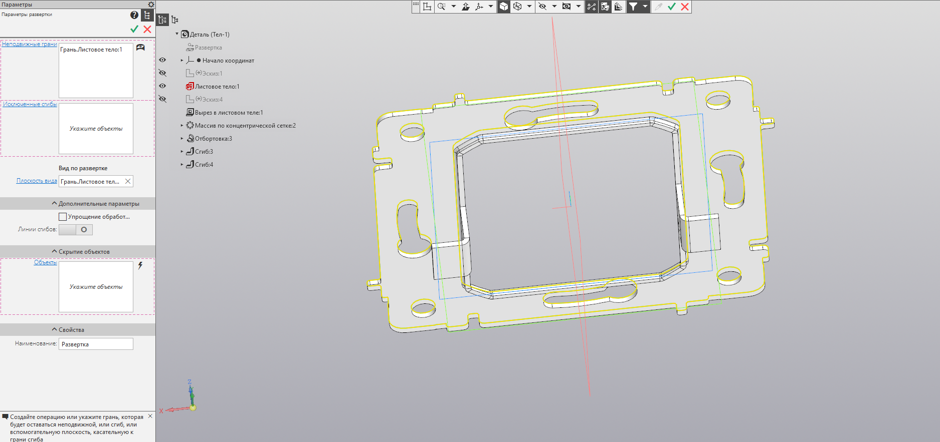

Добавил 2 сгиба. Развертка не строится (2 картинка). Экспериментировал, менял параметры сгибов, ребра, все бестолку. Ищу подсказок, где и что не так.
Дополнительно приложил модель (компас 22).

Rinum
В общем, разобрался, но не до конца. Почему то если сначала строить сгибы со 2 картинки, а потом к оставшимся частям контура добавить отбортовку, развертка получается нормально, никаких разрывов или каких то ошибок.
Но понять логику этого построения не получилось
всё разворачивается, правда с костылями. Сначала на каждом фичере ПКМ-разогнуть, потом можно только в отбортовке переключать разогнуть\согнуть
