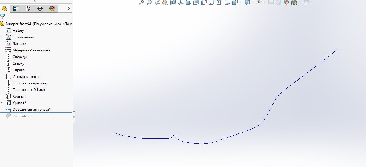

Объединенную кривую вставить в 3D эскиз
YuriySt54
Имеется объединенная кривая. Сделана из двух проекционных кривых.
Есть ли в SW возможность из этой кривой сделать 3D эскиз или в 3D эскиз как-то вставить эту кривую?
Единственный вариант пока нашел, просто обрисовать её сплайном.

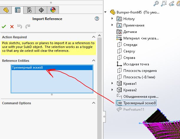

Если правильно понял вопрос и нет каких то специфических нюансов, то вроде бы это просто - в 3д эскизе сделать "Преобразование объектов" нужной кривой.
Спасибо получилось. Ещё до вашего совета нашел "разместить сплайн". Но по сути это тоже обрисовывать имеющуюся кривую, только попроще вариант чем просто сплайн рисовать.
11 минут назад, Ветерок сказал:
ЗАЧЕМ? У тебя уже есть кривулина. Используй её. Какая разница как она обзывается - эскизом или как ещё?
В том то и дело, что нужен именно 3D эскиз. Далее он импортируется в PowerSurfacing. А он не берет эти кривулины, ему нужно подсунуть 3D эскиз
