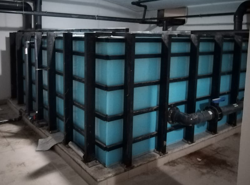

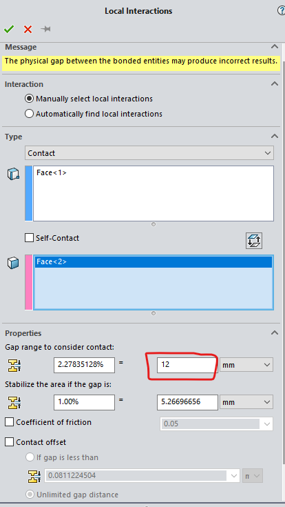

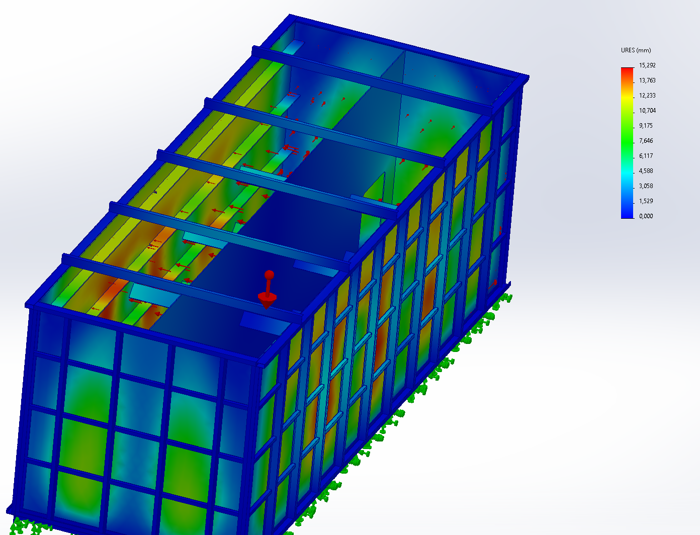

Добрый день, ситуация следующая: пластиковая емкость находится внутри металлического каркаса, но между ними есть зазор 10мм, прошу подсказать, как правильно определить соединения, чтобы стенки емкости упирались при деформации в каркас, а не проходили сквозь него. Каркас выполнен как сборка, а емкость как единая деталь.nCaWyn
Jesse
1 час назад, gostb сказал:
вот в этом окошечке надо прописать ваш зазор с запасом.
p.s.: картинка ваша не прогрузилась

gostb
1 час назад, Jesse сказал:
емкость
Вот такого формата емкость

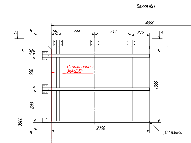

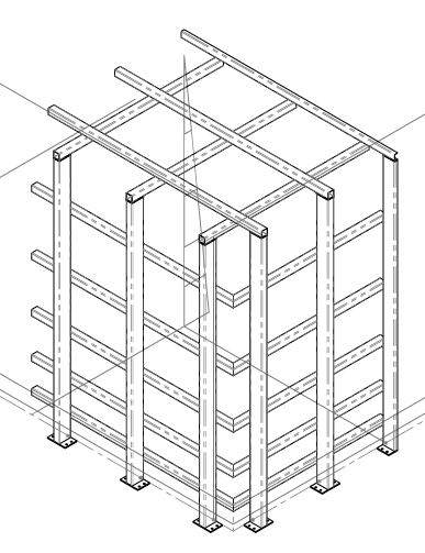

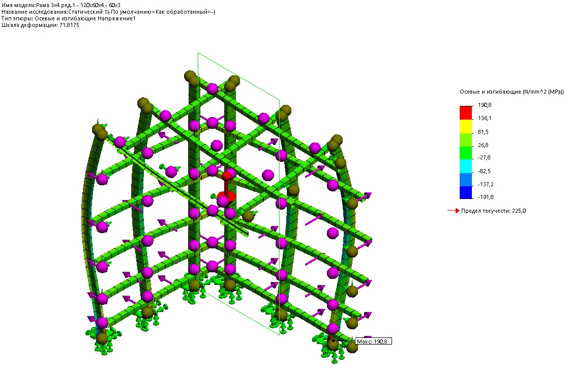

Я как то считал подобное - тоже пытался "в лоб". В итоге пришел к решению - считать только каркас, никаких контактов и второго материала в виде полимерной стенки (полимер вообще выкидывал).
Также для кратного ускорения расчета упрощал модель до 1/4, применял симметрию. Считал балками.

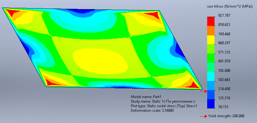

После получения НДС в каркасе и подборе его сечения проверял пластины полимера, которые ограничены ячейками этого каркаса - прямоугольная пластина опертая по всем сторонам, нагружена гидростатическим давлением, и подбирал ее толщину.

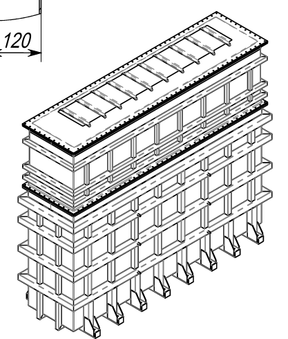

Например
Вот ванна:

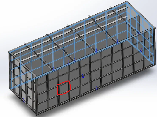

Вот эскиз расчетной схемы:
То же, аксонометрия:
А вот ее расчет:
Рама 3х4 ред.1 - 120x60х4 - 60x3-Статический 1-Результаты-Напряжение1.analysis.jpg

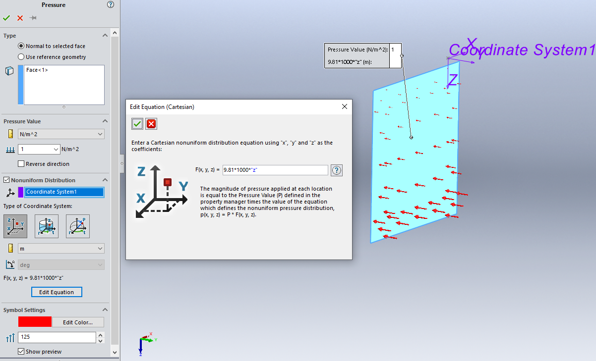

@Jesse А если голый каркас считать, то нагрузку какую задавать, максимально возможную исходя из столба жидкости, и как  ее приложить  на каркас, просто  силой? исходя что максимальное давление  3тонны/м2, а площадь длинной стороны 27м2, то силой прикладывать 81тонну на длинную сторону каркаса? И  по  поводу свободного опирания можно поподробнее, как  это сделать и как тогда задать нагрузку?

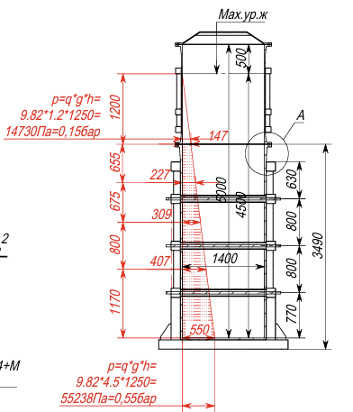

jtok
5 часов назад, gostb сказал:
Я строил треугольник от гидростатики, разбивал на несколько сил по высоте и приводил по длине боковой стороны и прикладывал к горизонтальным поясам (они были основными балками):
Общий вид ванны:

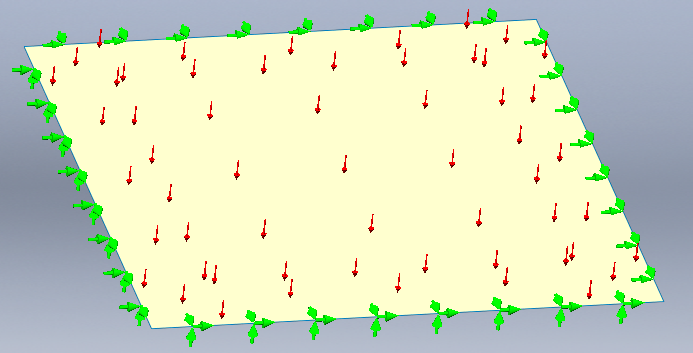

17 часов назад, gostb сказал:
Толщина полимера не большая, в данном случае 10мм. Поэтому тут надо бы еще понять, насколько адекватно себя ведет пластик, ячейка примерно как у вас 750х750
можно оболочкой посчитать. Просто по краям ограничиваете перемещения, оставляя свободными повороты
Насчёт гидростатики: надо сначала создать систему координат. И вдоль определенной оси приложить переменное давление по формуле
Но вам там надо ещё будет умножить на дополнительный множитель, который равен соотношению площадей полимера и каркаса.
Потом по силе реакции в заделках проверьте правильно сделали или нет
