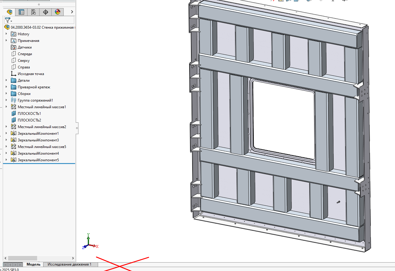

Всем привет!
Столкнулся с такой проблемой, делаю расчёт в Simulation, всё хорошо. Сохраняю, закрываю Solidworks. Открываю файл, расчёта нет! Но результат в папке присутствует. Подтянуть его не получается.  Когда работал в SW 2019 такой проблемы не было.
Как быть? Может кто решил эту проблему?

А вы включили ИНСТРУМЕНТЫ-ДОБАВЛЕНИЯ...?
Или речь про SimulationXpress? Тогда вероятно стоит попробовать запустить процесс для создания расчёта SimulationXpress и тогда возможно появится вкладка уже выполненного расчёта.

SimulationXpress никогда не пользовался. Найти у себя не могу.
18 часов назад, Евдоким Жаркий сказал:
Он доступен когда не подключена полная версия.
Тогда проверяйте подключение модуля и подгружены ли лицензии для данного модуля:

Запустить новый расчёт я могу.
1 час назад, Евдоким Жаркий сказал:
Тогда скорее всего знаете, что такое SP5 и почему его надо поставить и не переходить на следующую версию до появления аналогичного пакета обновлений.

У меня установлен SW2025 SP5. До этого стоял SW2022 SP5. Проблемы с исчезновением расчётов присутствовали и в этой версии.
Потому что очень сложно программировать всю эту муть.
Представляете, в одном файле для двух разных типов (сборка или деталь) нужно постоянно выделять и убирать место для одного или нескольких исходных данных для расчетов, не теряя при этом того, что бешеный пользователь бобышкавытянул в геометрии модели для детали и насопрягал в сборках?
Причем пользователь может: то создать упражнение, то удалить его, то переименовать, то раскопировать 40шт в одной детали. Плюс для каждой конфигурации можно своих упражнений наделать, следи ещё за этим - какое упражнение к какой конфигурации относится и высвечивай ее быстро. А если были сделаны упражнения в детали с многими конфигурациями, потом пользователь полазил в конфигурациях и понаделал/поизменял их, а потом еще вернулся в упражнения, ожидая, что они раз и сами собой поправятся - ну тут хрен, сам аллах велел повыкидывать их и пусть заново делает, умник.
Плюс он может наделать каких-нибудь "Исследований движений" или не дай бог "Исследований проектирования", которые тоже нужно хранить где-то.
Поэтому однажды, когда солид решит, что с него достаточно, он просто выбрасывает упражнения симулейшн, мойшн, флоусимулейшн или вообще всю геометрию, а потом напишет - "Файл сохранен", а у него размер 0 байт. И ты рыдаешь час от бессилия и злобы (ну если ты дебил и у тебя нет резервных копий с интервалом в час хотя бы).

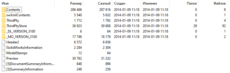

Когда-то, до SW2014 точно, он хранил свои файлы в папочках, их паковал zipom и называл sldprt или sldasm. Все было ясно - в каждой папочке что надо, можно было поковыряться и даже чего-то достать.
Вот например содержимое файла детали, которой сменили расширение с sldprt на zip в SW2014:
Потом он сменил формат упаковки, наверное, чтобы не лазили, и теперь если исчезло, то исчезло.
