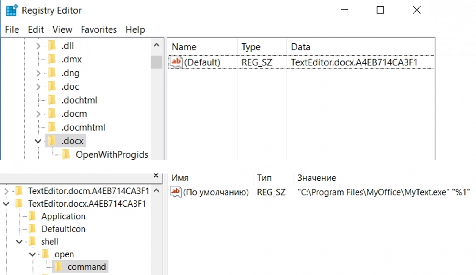

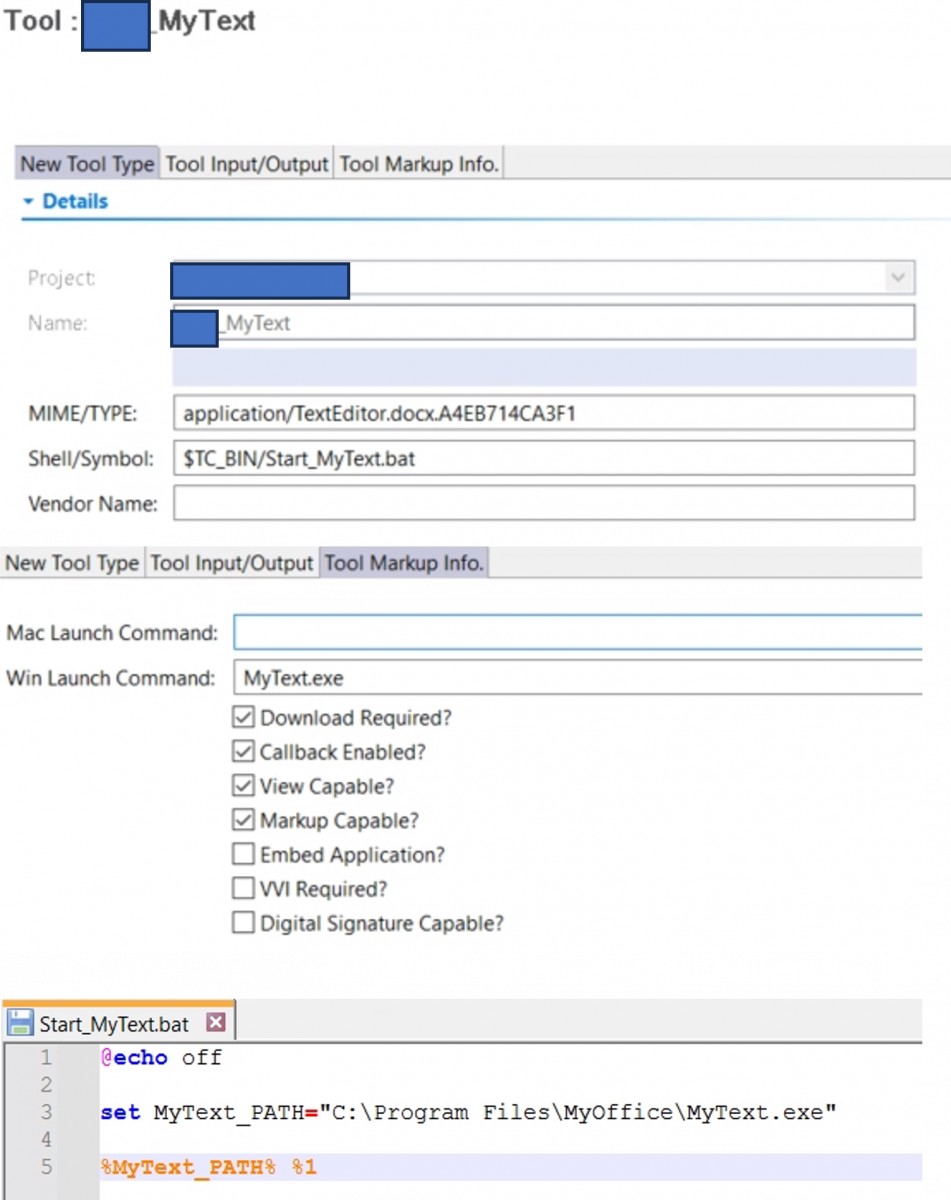

Получилось для ПО "Мой Офис", как и ожидалось все проблемы в реестре Windows из-за установленных различных офисных пакетов MS, Р7, МойОфис.
Создан инструмент для открытия МойТекст и связан с набором данных MSWordX.
Но и без инструмента для набора данных MSExcelX открывается МояТаблица. Следовательно и без изменений МД можно настроить открытие через реестр.
Главное при двойном нажатии происходит блокировка набора данных, экспорт в Temp-4tier, редактирование и обратный импорт при закрытии файла.

Причем для Р7 пока не смог настроить.
Там все время набор данныз авто-разблокируется, возможно проблема в том, что создаются врменные файлы
МойОфис более менее работает, но столкнулся с проблемой открытия более одного файла с одним расширением.
Сейчас проблема у Р7офис:  набор данных сначала блокируется и сразу разблокируется, а файл сразу удаляется с папки Temp 4-tier клиента.
Подскажите, как настравивали Р7-офис или кастомные датасеты и инструменты, чтобы бы открытии файла не происходило разблокировка файла.
