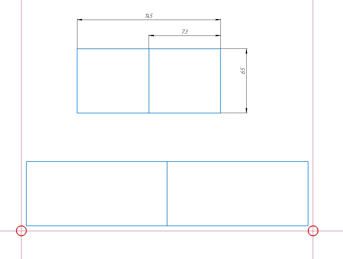

Подскажите, пожалуйста, есть ли в Компас 2D функция которая позволила бы заранее нарисовать какой-то фрагмент, а в последующем привязывать его при вставке к каким-то областям?
Для примера:
Заранее создан прямоугольник с разделяющей линией.
Ниже при привязке к двум красным "точкам" происходит его расширение до размеров заранее указанного отступа от этих двух точек.

9 минут назад, Alex1986 сказал:
На чертеже КОЛМПАС-3D можно задать размеры от точек до соответствующих углов прямоугольника.
Тогда при изменении расстояния между точками изменится ширина прямоугольника.
Размеры надо ставить включив параметрический режим.

@Alex1986
Фрагменты есть. Но они не адаптивные. Только вставлять с разрушением и привязывать как обычный элемент эскиза. Простой фрагмент (как в вашем примере) несложно. А если он будет насыщенный (с отдельными входящими элементами), то не получится его масштабировать привязками.

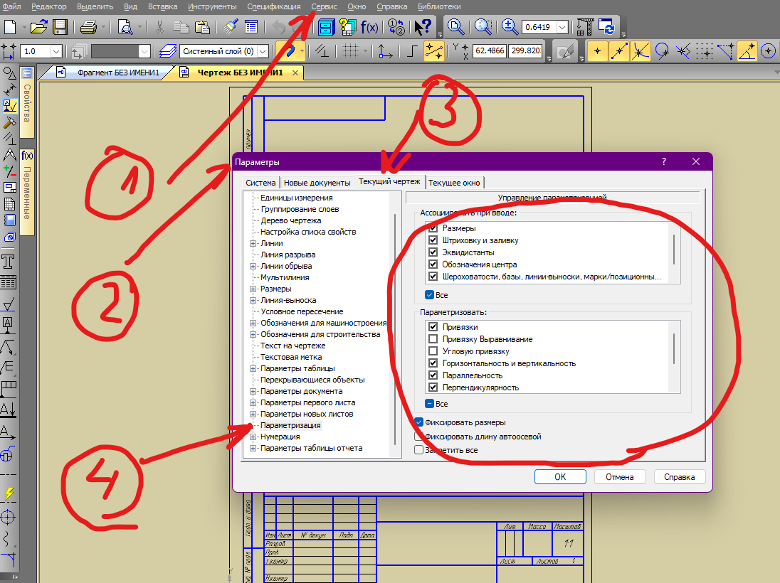

Подскажите, пожалуйста, какими кнопками это делать?
Сам не разобрался
@Alex1986 на экране создания документа выбрать Фрагмент, можно эскиз сохранить как фрагмент. Потом пихай его куда хочешь через Вставка-Фрагмент.
Пардон, эскиз нельзя сохранить как фрагмент, попутал с Крео. Можно только вставить фрагмент в эскиз
просто в настройках включить параметризацию сервис-параметры-текущий чертеж/текущий фрагмент-параметризация (всё включайте, или то что Вам нужно)
