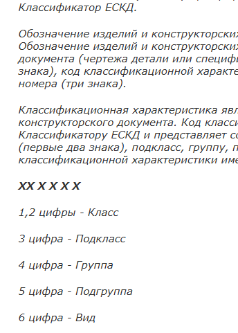

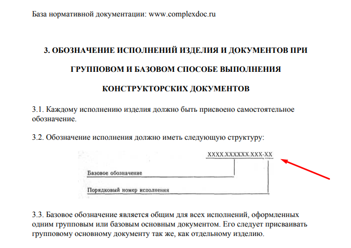

ГОСТ 2.201-80 Единая система конструкторской документации. Обозначение изделий и конструкторских документов
ГОСТ 2.201-80 Единая система конструкторской документации. Обозначение изделий и конструкторских документов.pdf
Классификатор ЕСКД
https://classinform.ru/ok-eskd.html
Edited by Chuvak
1 час назад, Chuvak сказал:
Классификатор ЕСКД

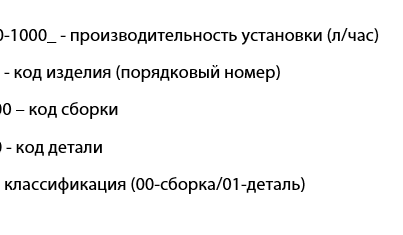

это мне не подходит. у меня цифры разделены точками и перед ними буквы и цифры разделенные знаком ниженее подчеркивание_ для того чтобы использовать их в названиях 3-D моделей.
открыл ГОСТ 2.201-80 там несколько вариантов обозначения издели и КД. наиболее похожий на мой вот этот
но у меня перед этим базовым обозначением есть еще буквы и цифры разделенные нижним подчеркиванием

Можете использовать свою систему обозначений. Главное чтобы Вы могли в ней ориентироваться

а начальник попросил меня сделать документ в ворде, в котором я  рашифровал что какие буквы и цифры обозначают в моих изделиях)) и положить его на сервер
