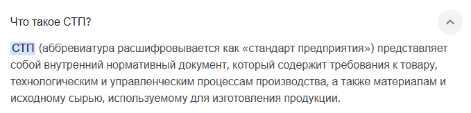

вот погуглил и нашел такое
я почитал на что можно сделать СТП. у меня возник вопрос. а можно ли сделать СТП для моей фирмы на оформление чертежей?

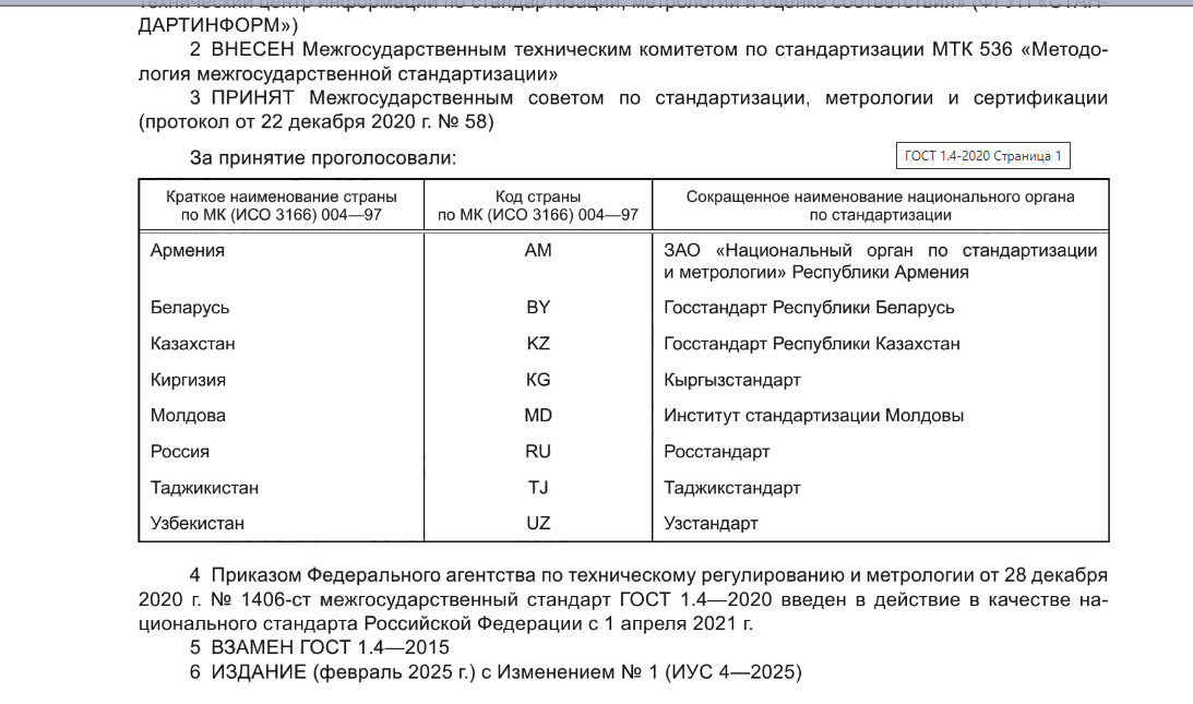

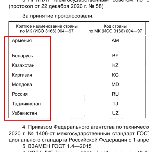

действует)) вот я заскринил в этом госте какие страны его приняли.
8 минут назад, Chuvak сказал:
ГОСТ 1.4-2020  никакого отношения к СТО/СТП не имеет

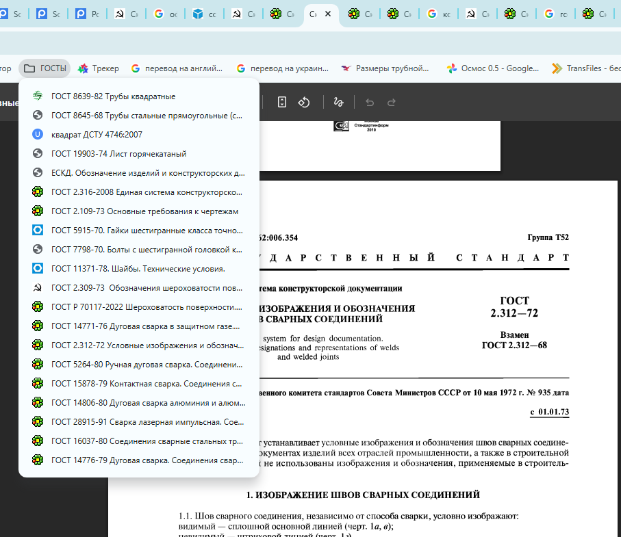

я понял что произошло)) все прошлые ГОСТы которые вы давали с припиской Р в моей стране не действуют и я гуглил их название без Р.
искал советские аналоги чтобы сделать закладки в гугл аккаунте и заходить с работы.
вот я вбил название этого ГОСТа в гугл поисковик без буквы Р и мне выдало такой ГОСТ. я и думал что это тот что нужен)) а на этот гост видимо нет советского аналога))

@konstruktorig2025 ,
29 минут назад, konstruktorig2025 сказал:
  Скрыть содержимое
ГОСТ 19903-74 заменен на ГОСТ 19903-2015. В Вашей стране он действует
Edited by Chuvak
11 минут назад, Chuvak сказал:
спасибо! изменил закладку
