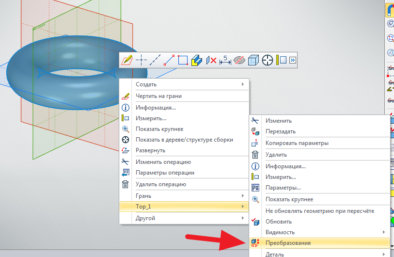

Здравствуйте. Через T-Flex API создаю примитив (тор) и хочу его повернуть (изначально он лежит на ХоУ). Т.е. не построить в другой СК, а повернуть уже готовое тело
Понимаю, что раз он наследуется от какого-то базового класса тела, то это свойство должно быть у базового тела. Я нашла это метод SetReference - от него я вижу в дереве построений, что у тора есть родит. элемент. Но при этом он не стоит по его направлению (возможно из-за того что указываю неверный id первым аргументом).
Другие методы по типу MoveRotateTransformation / AffineTransformation вроде должны работать, но я не понимаю как применить их к телу.
Если у кого-то были похожие случаи с примитивами или просто с поворотом 3д тел, буду благодарна за помощь
а почему бы не создать новую СК с нужной ориентацией и уже в ней размещать тело?
vasillevich68
3 часа назад, Ирина_К сказал:
ройте в сторону команды "Преобразования"
Ирина_К
14 часов назад, maxx2000 сказал:
да, спасибо, сработало
а какие ещё есть способы позиционирования помимо СК? или обычно всё через неё делается
12 часов назад, vasillevich68 сказал:
благодарю. но мне нужно было именно в api, а не через интерфейс
