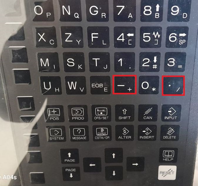

Попал под горячую руку))),  считать его желание было, и есть чем, но нету панельки. Как попаду на склад, там еще стоят 2 станка с точно такими же чпу, проверю вход в меню ipl.  Кнопки же верно нажимаю? Как на фото?
8 минут назад, easyone сказал:
Верно. Других таких нет.:biggrin:
Держать их нажатыми надо постоянно пока не появится IPL
Да, я удерживал долго, не сработало. А по поводу Появления ipl после нажатия reset, - может быть оно появляется в том случае, когда sram абсолютно пуста? Так ведь мало кто пробовал. Возможно в настроенном станке по ресету и не выходит в ipl. Я это позже всё проверю, пока не приехал человек, у которого ключи от склада со станками. Там вообще станков штук 10 стоят, это только 4 из них решили проверить, на 3-х  матрицы ( экраны) сгнили :sad:, на 2-х чпу, одно удалось восстановить, второе - это по теме. Что там дальше у них ещё толком не известно, думаю сюрпризов будет пачка :wacko:

Выход в ipl возможен тоько при нажатии клавиш или при ошибке загрузки ПО , возможно также программное исключение приводящее у вас к выходу в IPL.
C пустой памятью многократно пробовали  (RESET+DELETE) при этом по нажатию reset никуда не вылетает.

Это функции системного ПО которые необходимы для обслуживания ЧПУ и выполнении операций по созданию бэкапа очистки памяти и файлов и мн.др. она всегда вызывается указанной комбинацией кнопок и работает без каких либо условий.
