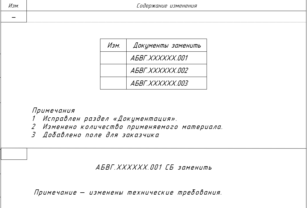

Порядок документов в извещение
SE10WOLF
Всем привет, ГОСТ 2.503 допускает объединять документы с одинаковыми изменениями, допускается ли применять это в моем случае?
Есть СБ, СП, ТБ, на несколько изделий в кол-ве 6 шт, таблицы соединений и спецификации имеют одинаковые исправления, могу ли я объединить их в одну табличку? Если я так сделаю, то сломаю порядок:
АБВГ.ХХХХХХ.001 ТБ
АБВГ.ХХХХХХ.002 ТБ
АБВГ.ХХХХХХ.003 ТБ
АБВГ.ХХХХХХ.001 СБ
АБВГ.ХХХХХХ.001 СП

О каком порядке речь? Что за порядок?
Лучше привести скриншот ИИ, будет яснее вопрос.
SE10WOLF
Порядок обозначений документов, что я сначала описываю изменения 3 документов (При этом пропускаю сборочный чертёж), а после табличке уже описываю его. Не видел в ГОСТах описание данного случая.
LoodsMAN
Группируйте список сначала по обозначению, а уже в пределах одинаковых обозначений - по типам документов.
SE10WOLF
Спасибо, тоже думал так сделать. Правда в ГОСТе вроде ничего не оговаривается насчет возможности группировок КД(
brigval
4 минуты назад, SE10WOLF сказал:
Порядок записи документов в ИИ в ГОСТе не оговорен.
По возможности, порядок лучше делать таким, чтоб удобно было искать документ в ИИ. То есть, в алфавитном порядке обозначений.
Но и такой порядок, как у Вас вполне может иметь место, если это удобно.
SE10WOLF
1 минуту назад, brigval сказал:
Спасибо!
