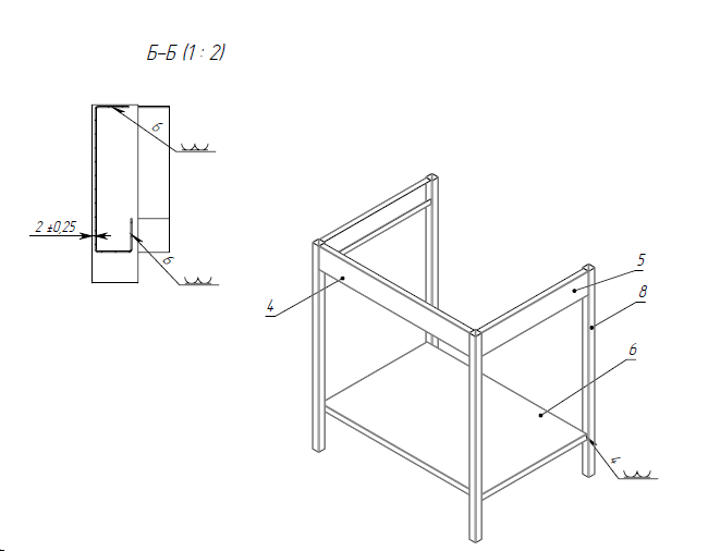

как правильно проставить позиции и сварку на сборочном чертеже?
я сделал кучу видов и сечений чтобы показать сварные швы. заодно чтобы они не пустовали проставил на них позиции т.е. у меня на одну и ту же деталь стоит позиция и на виде сверху и на виде справа и на разрезе и на аксонометрии, так наглядней. одни и те же сварные швы тоже указаны на разных видах...
это вообще допустимо?
какой гост регламентирует простановку позиций и сварных швов на сборочных чертежах?

Позиции ты можешь проставлять хоть на каждом отдельном местном виде, повторяются они или нет, это не важно, если необходимо их отобразить, для лучшего понимания изделия, то отображай.
В случае с отображением одного и того же сварного шва на разных видах, этот момент некорректен, достаточно показать один раз. Если есть аналогичные, либо повторяющиеся позиции, которые привариваются таким же сварным швом, то можно указать кол-во сварных швов и тоже не проставлять их на всех видах.

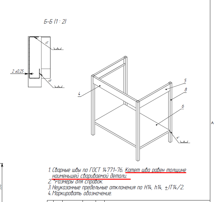

на этой работе предыдущий конструктор вот так показывал сварные швы . так он хотел показать обработку сварных швов после сварки. и я просто скопировал его оформление я тут недавно работаю

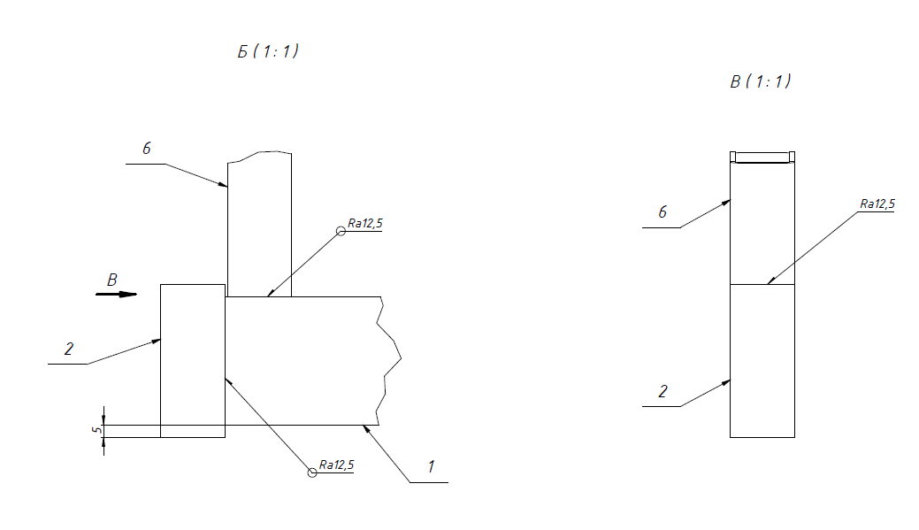

порылся я в чертежах с других своих работ и нашел аналог где сварные швы и обработка показаны вот так
какой вариант правильный? или они оба могут применяться?

Если у Вас все сварные швы имеют одинаковый параметр шероховатости, то можете просто сделать запись в технических требованиях, например "Параметр шероховатости поверхности сварных швов Ra12,5".
Этот вспомогательный знак (две сиски с нижней чертой) означает что наплывы и неровности шва обработать с плавным переходом к основному металла (можно также дополнительно к значку указать шероховатость сварных швов). Можете также ставить значок "кружок с нижней чертой" - усиление (выпуклые валики) шва снять. В данном случае также можно проставить класс чистоты
Наплывы и неровности обычно удаляют для декоративных целей. Усиление шва снимают для прочностных целей (убрать концентраторы напряжений).
а можно не проставлять сиськи на каждом шве, а написать этот пункт в ТТ?

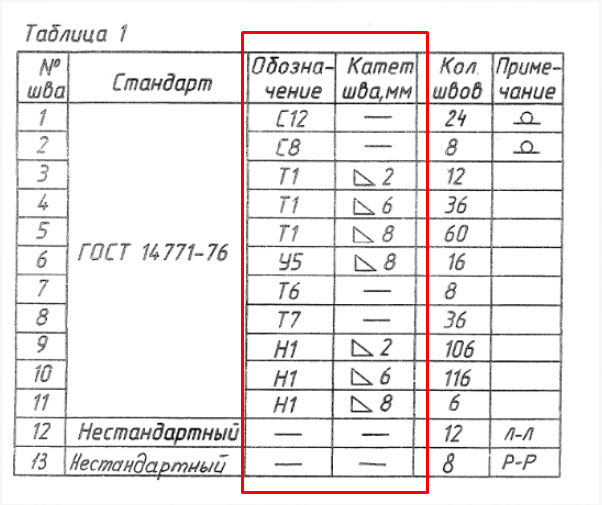

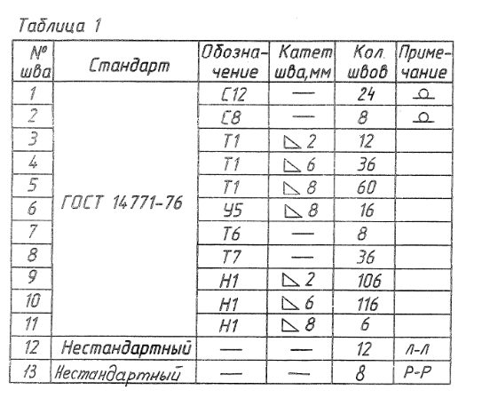

@konstruktorig2025 Можно, либо запись в ТТ (одинаковые требования ко всем швам), либо оформить таблицу швов (только к группе швов). Форма таблицы произвольная, в интернете есть примеры

@konstruktorig2025 Можно, либо запись в ТТ, либо оформить таблицу швов.
у меня все швы будут по одному ГОСТу, на всех будет одинаковая обработка. я думаю тут таблица не нужна гораздо проще и быстрей один раз указать это в ТТ и потом копировать ТТ на все сборочные чертежи со сваркой.

пп 3.5 из ГОСТ 2.312-72 :
"3.5. Допускается не отмечать на чертеже швы линиями-выносками, а приводить указания по сварке записью в технических требованиях чертежа, если эта запись однозначно определяет места сварки, способы сварки, типы швов сварных соединений и размеры их конструктивных элементов в поперечном сечении и расположение швов."
Если из видов на чертеже понятны все типы сварных швов, то можно не ставить стрелки с обозначением типов
