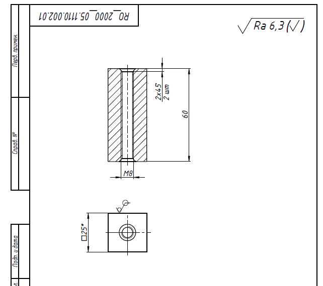

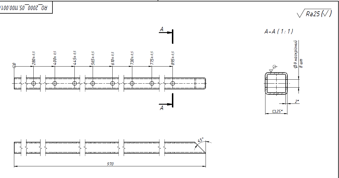

вот допустим у меня труба в которой просверлены отверстия. в сборке эта труба будет торцами приварена к другим трубам. а через эти отверстия будут проходить болты которые крепят приборы.
мне было лень ставить разные шероховатости на порезку и сверловку. я поставил наихудший вариант Ra25. а как было бы правильно?
или вот такая деталь основа. к ней по бокам будут приварены профильные трубы рамы а в резьбовое отверстия вкручена опора. таких основ будет 4 они расположены в углах рамы.
тоже лень было ставить разные шероховатости на резьбу и обрезку торцов. поставил наилучший вариант Ra6,3. а как было бы правильно?

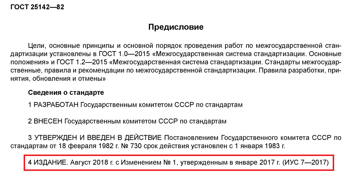

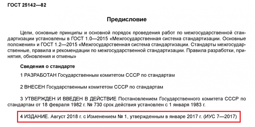

Еще раз продублирую свой Вам ответ (хотя в дальнейшем я постараюсь по разумной причине игнорировать общения с Вами в виду бесполезной траты времени, кроме случаев Ваших некорректных цитат из уже замененных или отмененных стандартов и т.п.).
Старое определение высотного параметра Rz про 10 точек в ГОСТ 25142-82 после изменения №1 от 2017 г было заменено на новое определение этого же высотного параметра Rz.
Приведенный вами скрин из того же ГОСТ 25142-82 не содержит это изменение и Вы скорее всего оперируете им, потому что привыкли, я Вас не осуждаю за это. И да, из-за этого профилометры, которые были изготовлены до 2017 г, будут измерять Rz именно по 10 точкам, в этом я с Вами согласен. И я ни в коем случае не утверждал, что Ra заменил собой Rz.
ГОСТ 25142-82 Шероховатость поверхности. Термины и определения.pdf
@vasillevich68 , кстати, а Вы можете пожалуйста скинуть ГОСТ 25142-82 без этого изменения №1 ? А то я нигде не могу найти, везде только актуальная версия стандарта. Вдруг что-то узнаю интересное, просто я люблю изучать историю) Все отбой, уже нашел)

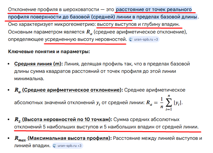

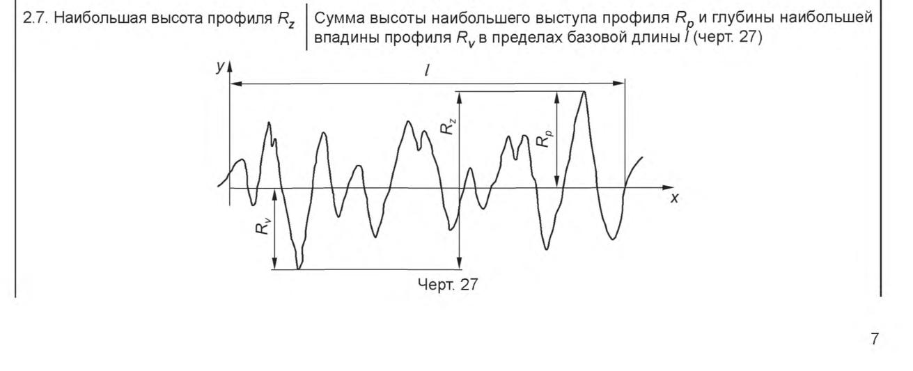

3 часа назад, vasillevich68 сказал:
п 2.7 Высота неровностей - это про то, что зеркало будет отражать или нет.
п 2.8 ... отклонение профиля - это прот то, будет зеркало ровным или кривым.
вы бы хоть почитали что такое отклонение профиля)))
заодно гляньте что такое среднее арифметическое)) пригодится в жизни))
25.02.2026 в 16:29, konstruktorig2025 сказал:
шерховатость достигается типом обработки. т.е. в зависимости от требованию к качеству поверхности выбирается способ обработки способный обеспечить это качество. Открываешь табличку и смотришь какую шероховатость можно обеспечить сверлом. не устраивает используешь тонкое фрезерование, шлифование и т.д.
