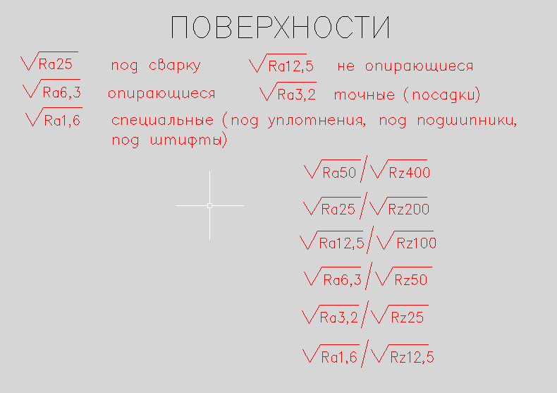

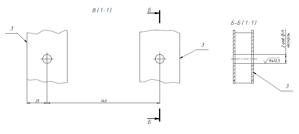

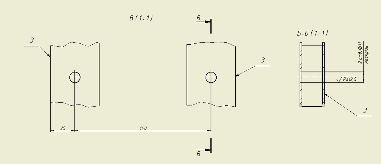

как правильно задавать шероховатости для деталей?
в одном месте мне говорили что шероховатости задаются в зависимости от того где и как будет использоваться эта деталь. например под сварку Ra25, не касаются других деталей Ra12,5, опирающиеся Ra6,3.
в другом месте говорили задавай шероховатости под то как рабочие будут обрабатывать. там я точно уже не помню -на гильотине одна шероховатость, если будут резать болгаркой другая, сверловка третья, резка газовым резаком четвертая)))
чем же все таки руководстоваться при назначении шероховатостей?

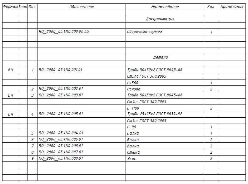

вот допустим у меня труба в которой просверлены отверстия. в сборке эта труба будет торцами приварена к другим трубам. а через эти отверстия будут проходить болты которые крепят приборы.
мне было лень ставить разные шероховатости на порезку и сверловку. я поставил наихудший вариант Ra25. а как было бы правильно?
или вот такая деталь основа. к ней по бокам будут приварены профильные трубы рамы а в резьбовое отверстия вкручена опора. таких основ будет 4 они расположены в углах рамы.
тоже лень было ставить разные шероховатости на резьбу и обрезку торцов. поставил наилучший вариант Ra6,3. а как было бы правильно?

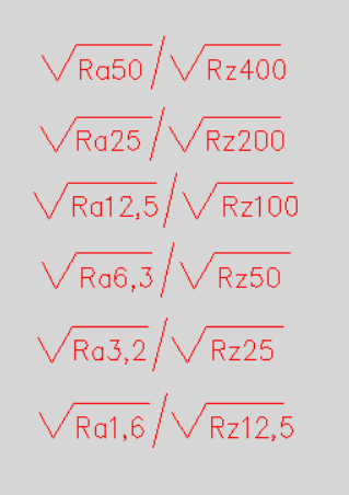

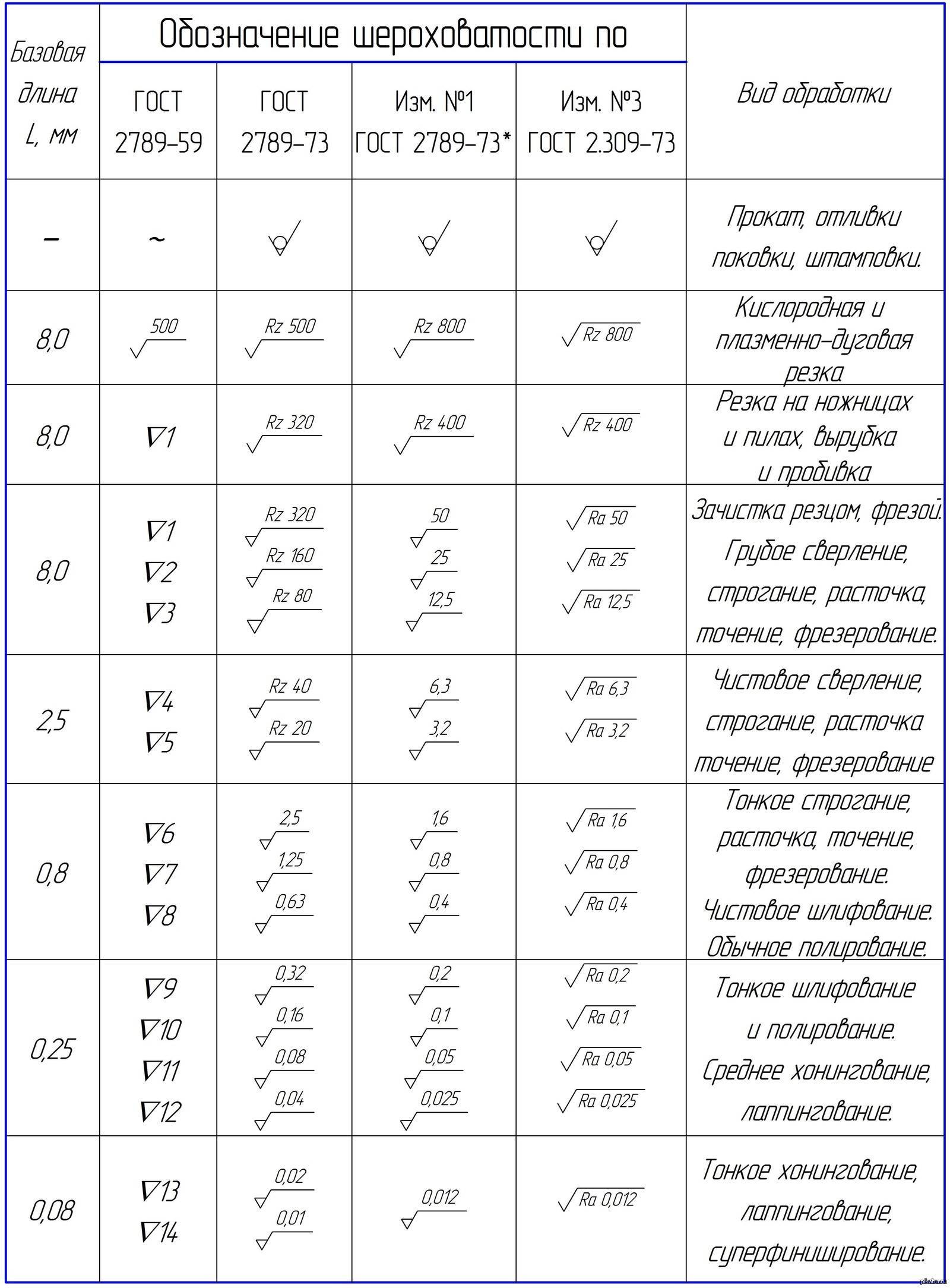

 Ra более новый и предпочтительный параметр, об этом даже указано в ГОСТ 2789-73. Rz еще пока используют для указания очень грубых поверхностей
вот мне на одной работе давали такие рекомендации по шероховатостям, а заодно перевод Ra-Rz. я в авктокаде себе шпаргалку сделал))
ты эту картинку уже показывал, только на черном фоне
в тырнете полно подобных таблиц - скачивай любую без всякого автокада

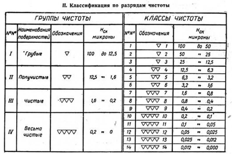

вам ни на одной работе не давали для образца старых советских чертежей в которых шероховатости в Rz, а нужно оформить свои чертежи по современным требованиям и проставить шероховатости в Ra?
Chuvak
20 минут назад, konstruktorig2025 сказал:

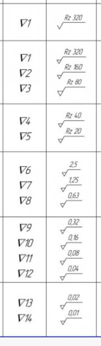

Да, я Вас прекрасно понимаю. Но это еще цветочки) Мне на одной из работ пришлось работать с классами чистоты, которые перевернутые вниз треугольники, а вместо рыбьего глаза значок тильды.
  • Нравится 3
29 минут назад, Chuvak сказал:
сохранил вашу картинку на всякий случай вдруг пригодится когда нибудь))

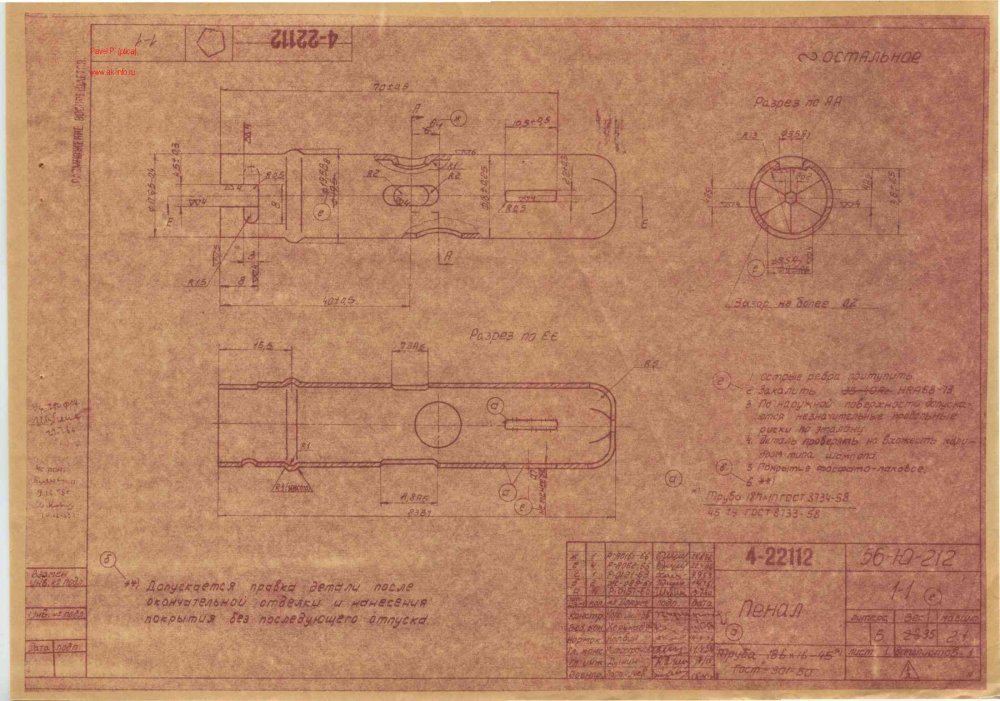

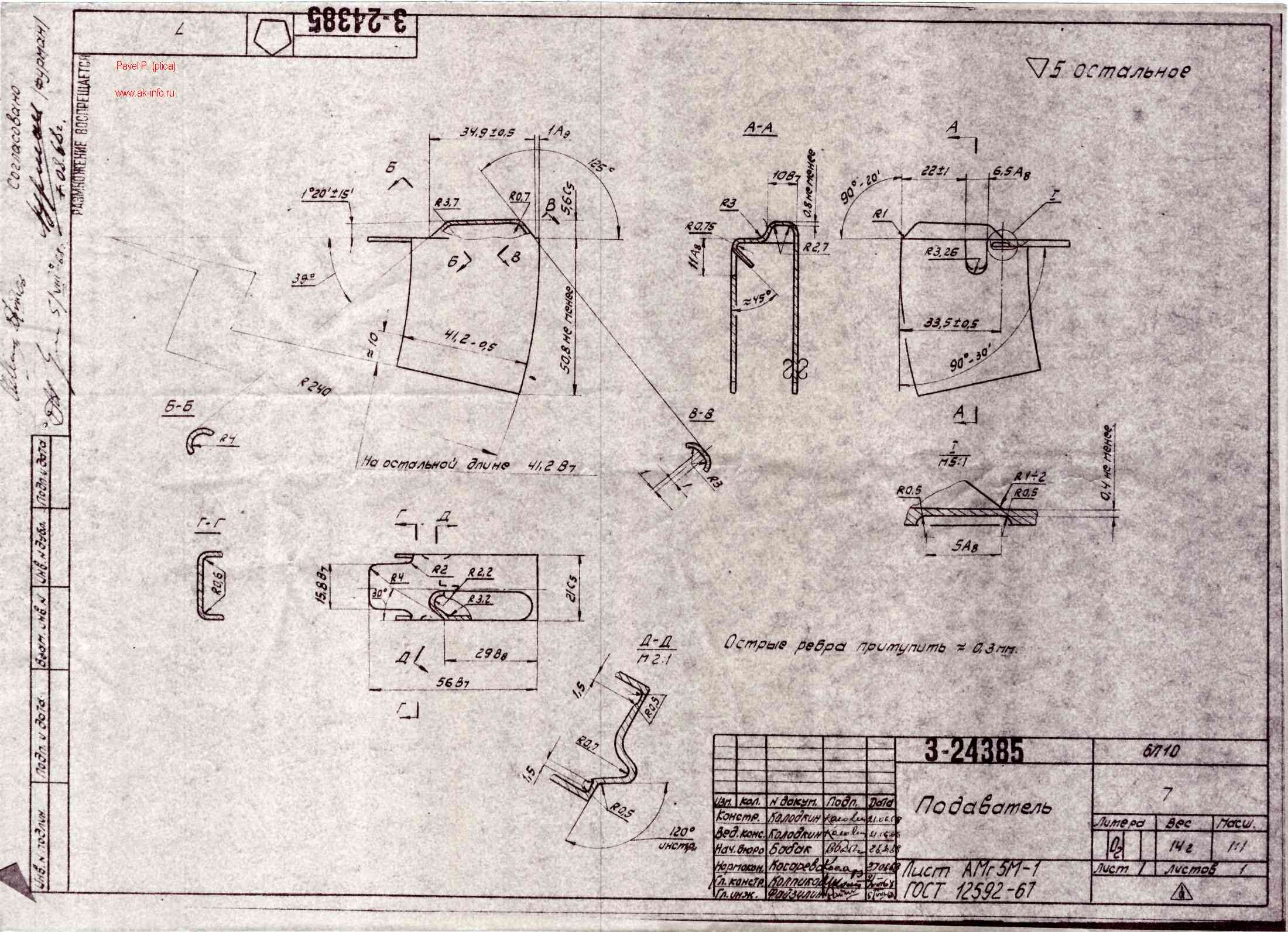

Chuvak
27 минут назад, konstruktorig2025 сказал:
на этой работе она мне точно не пригодится. здесь я разрабатываю новое. а вот если прийдется работать на работе где база предприятия хранится в архиве в бумажном виде тогда ваша картинка очень пригодится))

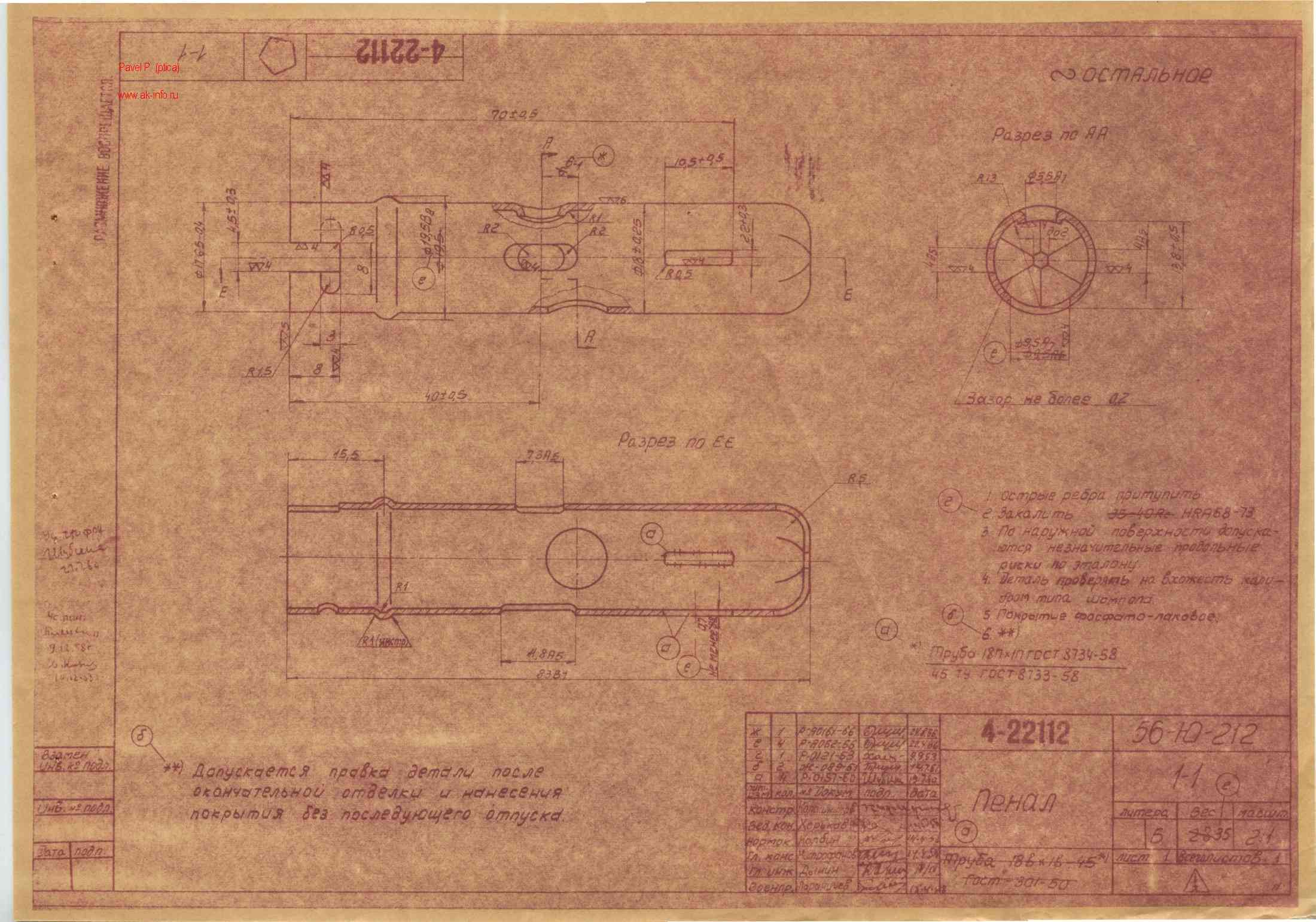

Вот пример чертежа, с которыми мне приходилось работать вживую)
Вот еще табличка с переводом старых обозначений шероховатости, вдруг Вам пригодится
10 минут назад, Chuvak сказал:
Вот пример чертежа, с которыми мне приходилось работать вживую)табличка с переводом старых обозначений шероховатости
т.е. если на чертеже будут такие значки. все равно нужно будет воспользоваться предыдущей табличкой для перевода в Rz
а потом моей табличкой для перевода в Ra

7 часов назад, Chuvak сказал:
  Показать содержимое
посмотрел внимательней на вашу таблицу и обнаружил что в ней не только Rz а и Ra есть)) так что ваша таблица универсальна. в ней перевод из одного типа в другой трех вариантов обозначения шероховатости а у меня только два))

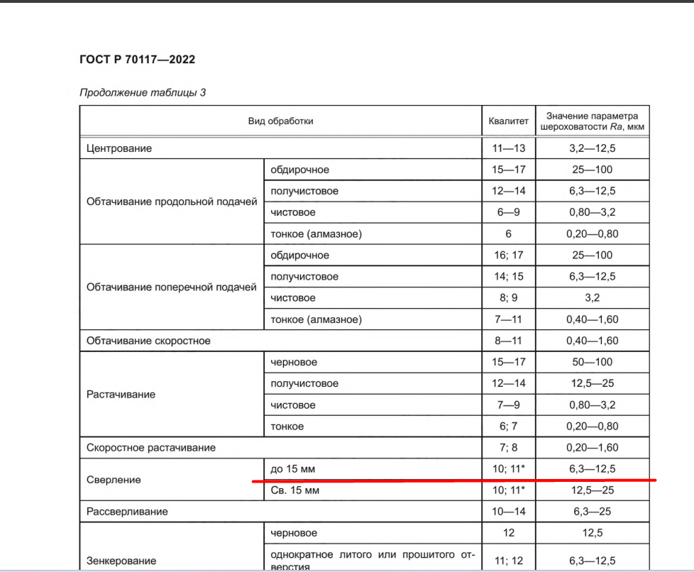

Rz - отвечает за то, что зеркало отражает, а Ra за то, где повесят это зеркало, в салоне красоты или в комнате смеха
4 часа назад, konstruktorig2025 сказал:
а если мои подрядчики увидев что на этих отверстиях не указана обработка не просверлят их вообще?
Если подрядчик грамотный, то он посмотрит какая "неуказанная" шероховатость указана на чертеже
если она не указана, то он в праве отверстие прорезать резаком

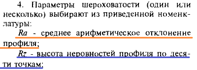

@vasillevich68, определение параметра Rz, что это высота неровностей профиля по 10 точкам (5 наибольших выступов и 5 наибольших впадин) было заменено после всех изменений в ГОСТ 2789-73 и ГОСТ 25142-82 на новое определение:  Rz - это сумма высоты наибольшего выступа профиля и глубины наибольшей впадины профиля в пределах базовой длины (т.е. теперь только 2 точки оставили). Поэтому даже старые значения параметра Rz не соответствуют новому параметру. Может быть поэтому и переводят, хотя я тоже считаю что это не совсем корректно. Проще ориентироваться на показания измерительных приборов (профилометры, профилографы и оптические измерители) или контрольных образцов шероховатости.

vasillevich68

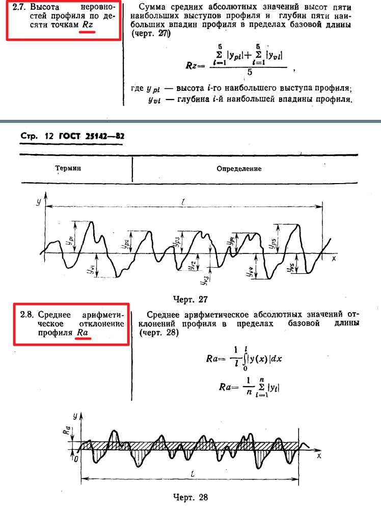

17 часов назад, Chuvak сказал:
:g:за что же Боженька так над людьми измывается, читать научил а думать нет.
п 2.7 Высота неровностей - это про то, что зеркало будет отражать или нет.
п 2.8 ... отклонение профиля - это прот то, будет зеркало ровным или кривым.
Тут вот немцы дураки, по сей день выпускают приборы которые измеряют несколько десятков параметров в том числе "замененный" на Ra - Rz
