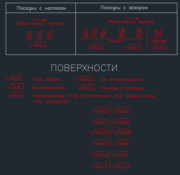

в одном месте мне говорили что шероховатости задаются в зависимости от того где и как будет использоваться эта деталь. например под сварку Ra25, не касаются других деталей Ra12,5, опирающиеся Ra6,3.
в другом месте говорили задавай шероховатости под то как рабочие будут обрабатывать. там я точно уже не помню -на гильотине одна шероховатость, если будут резать болгаркой другая, сверловка третья, резка газовым резаком четвертая)))
чем же все таки руководстоваться при назначении шероховатостей?

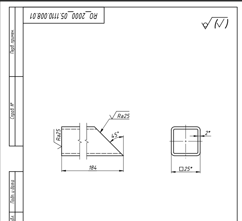

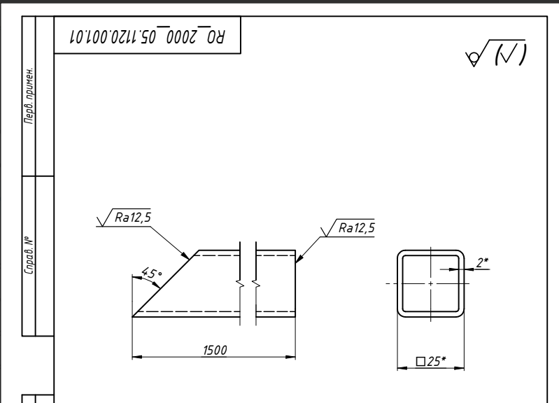

вот допустим у меня труба в которой просверлены отверстия. в сборке эта труба будет торцами приварена к другим трубам. а через эти отверстия будут проходить болты которые крепят приборы.
мне было лень ставить разные шероховатости на порезку и сверловку. я поставил наихудший вариант Ra25. а как было бы правильно?

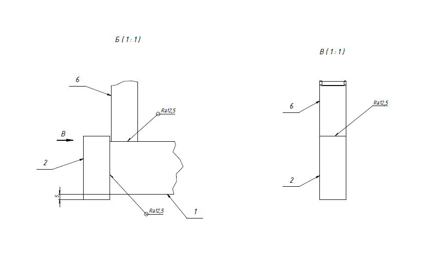

или вот такая деталь основа. к ней по бокам будут приварены профильные трубы рамы а в резьбовое отверстия вкручена опора. таких основ будет 4 они расположены в углах рамы.
тоже лень было ставить разные шероховатости на резьбу и обрезку торцов. поставил наилучший вариант Ra6,3. а как было бы правильно?

@konstruktorig2025 , ГОСТ Р 70117-2022 Шероховатость поверхности. Рекомендации по выбору
ГОСТ Р 70117-2022 Шероховатость поверхности. Рекомендации по выбору.pdf
При назначение класса чистоты поверхности (параметра шероховатости) конструктору рекомендуется ориентироваться на функциональное предназначения изделия и его отдельных элементов. Например, если данная поверхность предназначена под уплотнение, то нужно шлифовать данную поверхность хотя бы до Ra 1,6. Если поверхность свободная, то исходите из того, какую максимальную шероховатость может дать тот или иной способ обработки (резанием, давлением и т.п.). В отдельных случаях необходимо провести расчет по специализированной литературе.

а вот чем я ориентируюсь при назначении шероховатости. так меня учили на одной работе давно. я скопировал и сохранил))

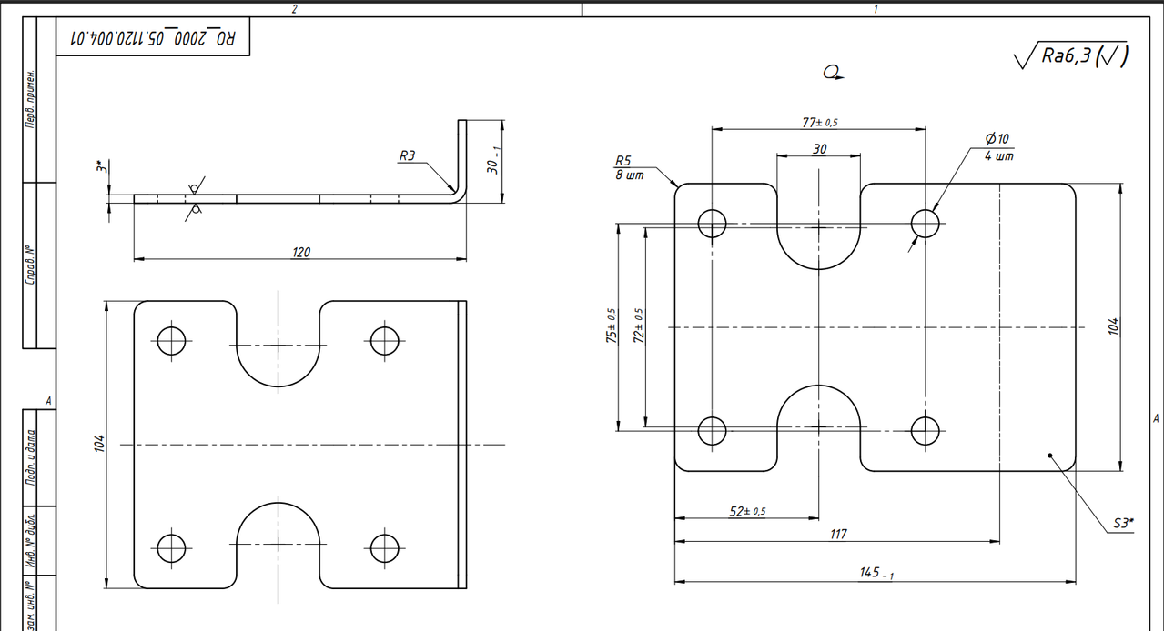

я проектирую рамы из профильной трубы. в которых есть несколько деталей из листового металла, которые режутся на лазере. чем режут трубу я не знаю))
я руководствуюсь тем что на обработку торцов труб под сварку даю шероховатость Ra25.
а вот на лазерную резку листовой детали дал шероховатость Ra6,3. а вы говорите там Ra12,5 надо?

Ra6,3 - это уже больше средний класс чистоты. Если же у вас нет никаких требований к торцам листовых деталей, то можете ставить Ra25 и выше. Трубы сейчас так же режут на лазерных труборезах, так что можете ставить везде Ra25.
А в общем говоря, согласно ГОСТ 2.309-73 об обозначение шероховатости сказано, что указываемый вами параметр является максимально требуемым, т.е. ничего страшного не будет, если вы поставили Ra25, а на изделие получили Ra6,3. Или нужно ставить так - Ra25 min, если ниже не допускается, только в сторону грубой шероховатости.

я руководствовался требованием чтобы при установке оборудования на раму и при замене комплектующих сервисный инженер не порезал палец о торец кронштейна)))
но кстати у меня потом будет наноситься покрытие после сварки. так что палец он точно не порежет)) так что поставлю на листовые детали Ra12,5. и попробую выведать у начальника контакты подрядчиков чтобы узнать на чем они режут трубу.

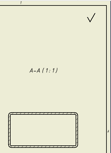

кстати предыдущий конструктор вообще не заморачивался насчет шероховатостей)) он ставил в правом верхнем углу одну галочку)) а на самих деталях вообще не ставил шероховатостей.
а что это обозначает?

13 минут назад, konstruktorig2025 сказал:
Просто одна галочка? Без кружочками внутри, как с проката например?

кружочек внутри в простонародье рыбий глаз означает не обработку. галочка в скобочках в правом верхнем углу означает кроме указанных.
а он ставил просто галочку. птичку

кстати вспомнил одну вещь на прошлой работе начальник говорил мне ставить галочку в правом верхнем углу на сборках. теперь меня еще больше заинтересовала эта галочка))
на всех других работах мне говорили что на сборках в углу не ставится никакой шероховатости. если в сборке сверлятся отверстия то на них ставится шероховатость.

На сборках обозначение необозначенной шероховатости не ставится.

Согласно ГОСТ 2.309, это ничего не означает. Пусть расшифровывает, что это значит тот, кто так поставил. Возможно просто конструктору было лень думать)
