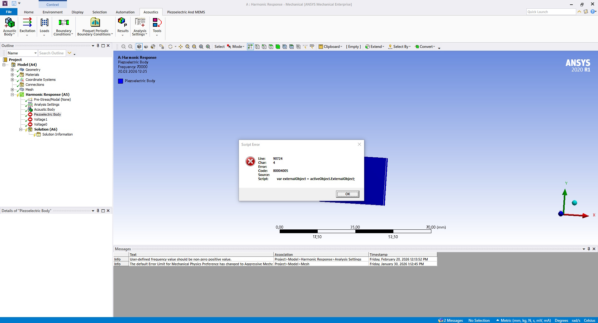

Всем привет.

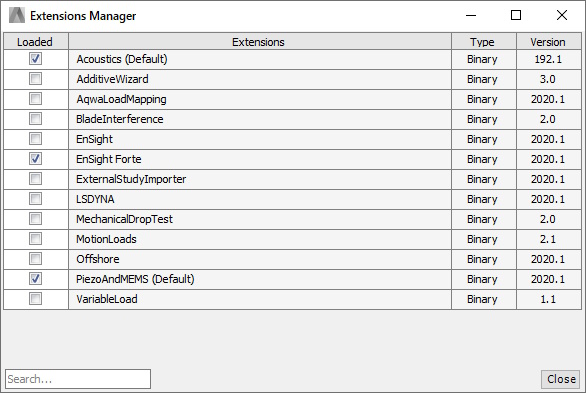

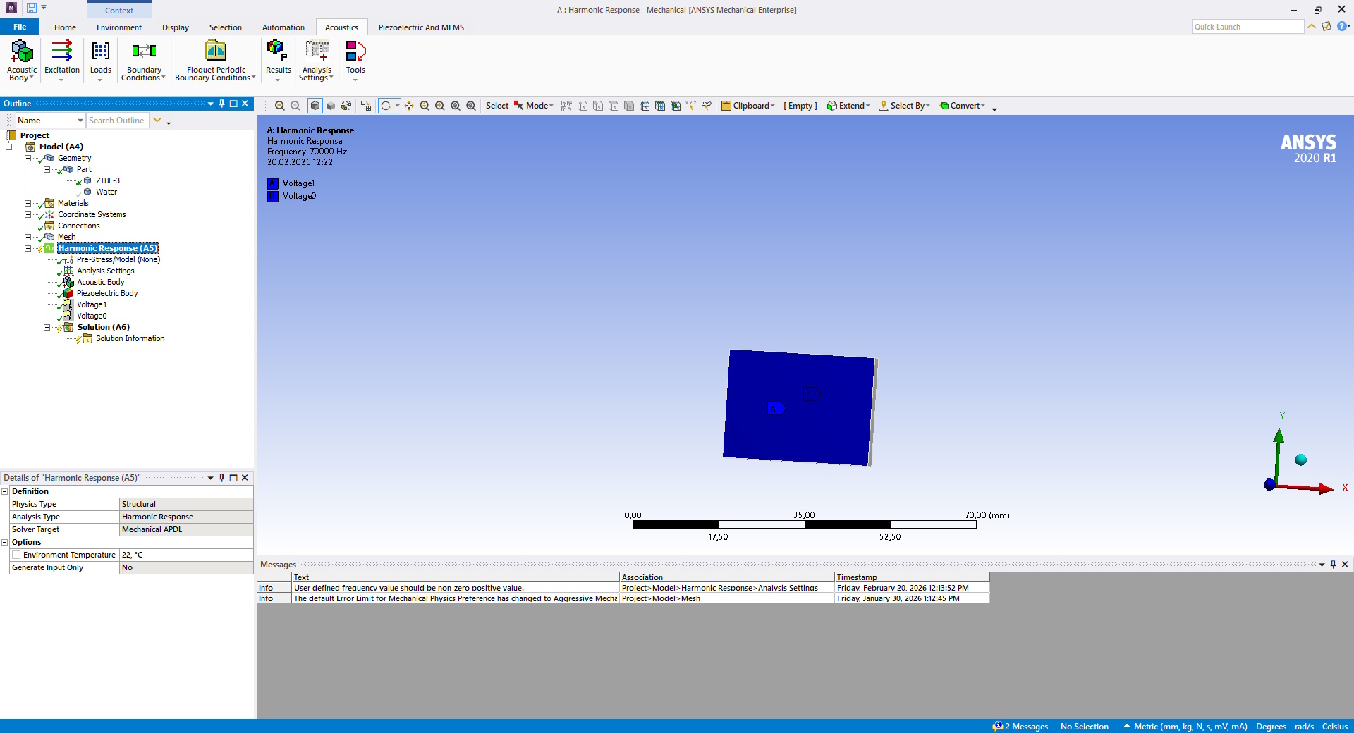

Стоит ANSYS 2020 R1. Добавил в него 2 ACT-расширения: PiezoAndMEMS_v2020.1 и Acoustics_v192.1.

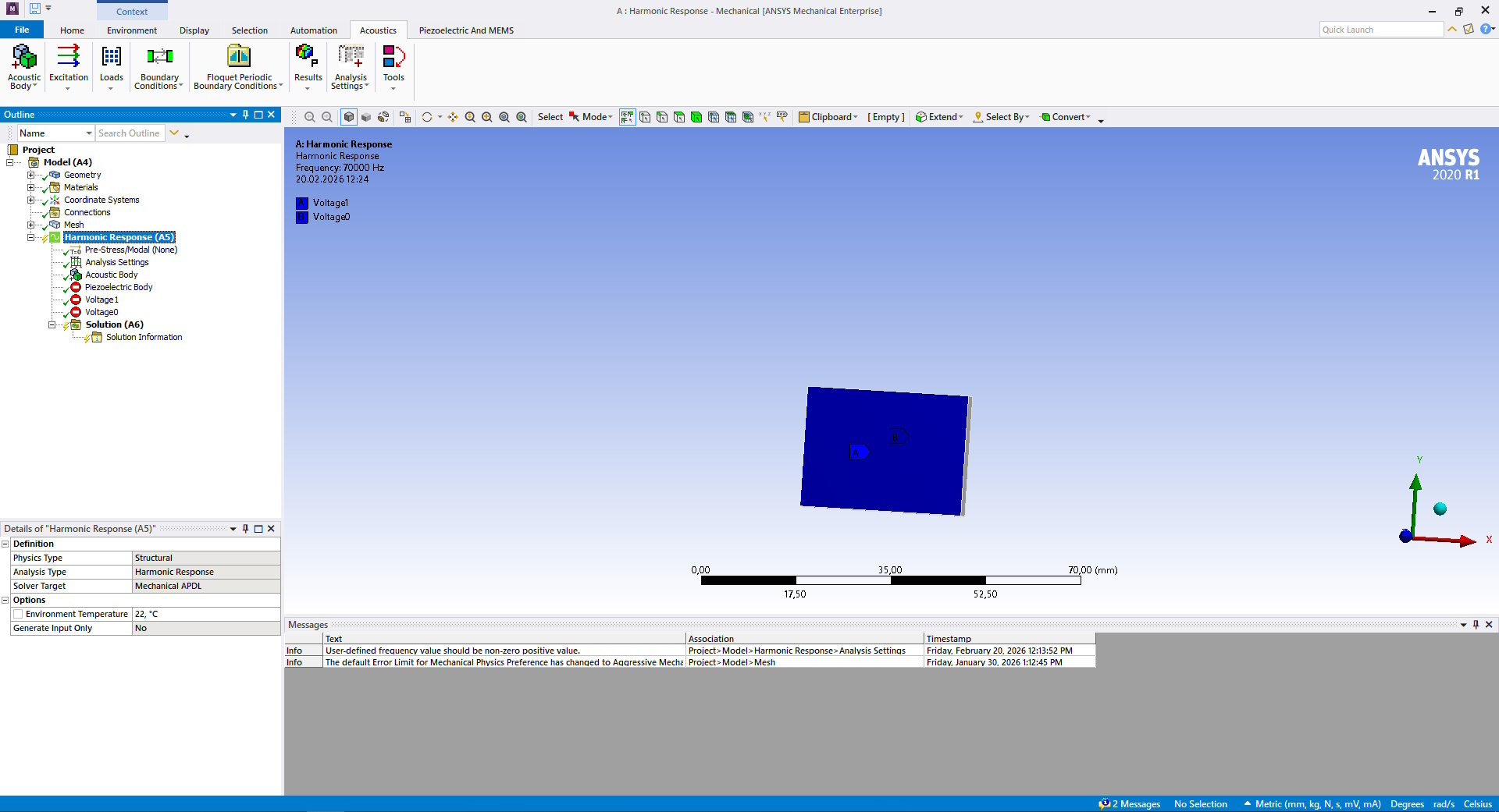

Создал проект в Harmonic response. Задал тип материала и граничные условия с помощью ACT-расширений. Сохранил проект.
А когда открыл проект, все что создавал с помощью PiezoAndMEMS_v2020.1 оказалось недоступно: Script Error.
С элементами Acoustics_v192.1 все нормально.
Несколько раз пересоздавал проект. Переустанавливал ANSYS. Результат один и тот же.
Операционка Windows 10 Pro.
Сам проект доступен по ссылке
https://dropmefiles.com/fcBEW

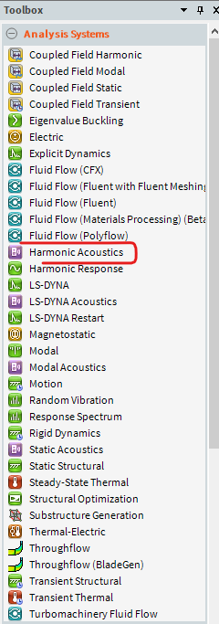

Jesse
3 часа назад, Vigcodes сказал:
а вам принципиально юзать именно эту версия ПО?)
прост в более свежих версиях ACT-расширение интегрировали в среду Воркбенча.
там он Harmonic Acoustics
Vigcodes
20 часов назад, Jesse сказал:
Не принципиально.
Но в Harmonic Acoustics нет возможности задавать пьезоэлектрики.
В ANSYS 2021 R2 появилась возможность задать параметры пьезокерамики через библиотеку (Engineering Data), но как задать задать граничные условия в виде напряжений на электродах не ясно.
Касательно отображения результатов есть вопросы. В ACT можно было посмотреть импеданс пьезоэлектриков (Piezo Impedance Plot). В Harmonic Acoustics ничего этого нет.
