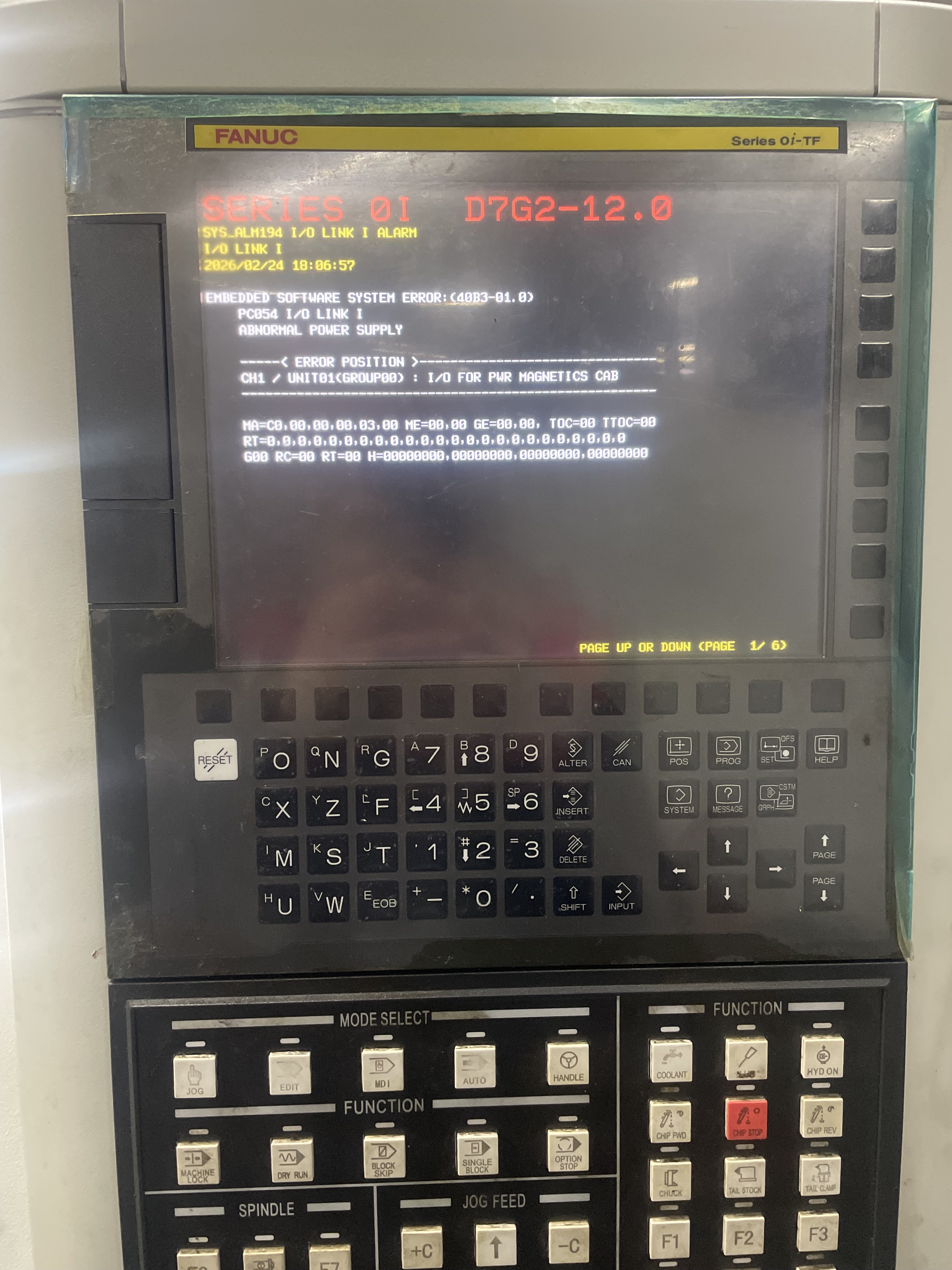

Коллеги добрый день! Нужна профессиональная помощь! На данном станке выскакивает такая ошибка при работе гидравлики, то есть когда зажимаем/разжимаем кулачки, заднюю бабку и при смене инструмента
И самое непонятное в том, что ошибка может неделю не появляться и все работает и потом появляется и станок не работает

Проводочек питания на массу коротит непостоянно.

Так же, возможно, стоит проверить сопротивление катушек на распределителях, может "подгорела" какая. Еще блок питания может "устать" и просаживать напряжение под нагрузкой.
Madmax70
очень похоже на пробой изоляции или ее повреждения, скорее всего по цепям питания или управления, так  что нужно смотреть все кабели идущие  на заднюю бабку  и на устройство смены инструмента.
БОльшее внимание стоит уделить цепям 24V
