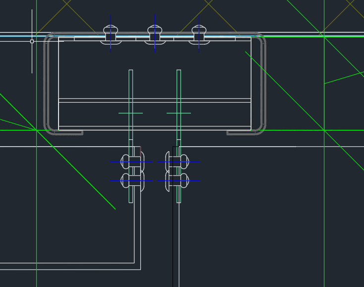

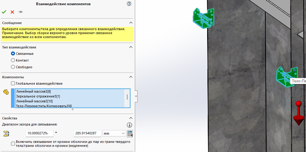

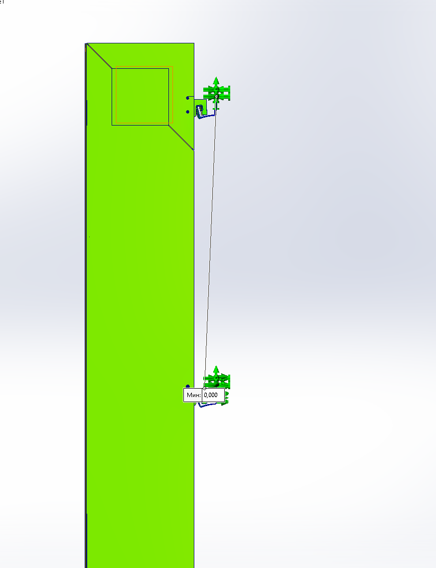

Всем привет. Рассчитываю кассетную панель. Одно из слабых мест - держатели(икли) - крючки, которыми кассета вешается на фасад. Помогите, пожалуйста, выставить крепления для контактного взаимодействия, а то кассета либо слетает, либо приходится делать её связанной по месту контакта с кронштейном (1 фото), чего делать не хочется, ведь тогда изгиб идет совместно икли и кронштейна, что в жизни не совсем ведь так. Хочется поставить контакт, но не понимаю как задать правильно условия, чтобы картина соответствовала реальности. По сути кассета не спадает лишь из-за трения икли о кронштейн. Соответственно скользить она может в теории настолько, насколько позволяет конструкция. Но выставляя возможность перемещения даже в несколько мм, симуляция естественно перемещает в этом направлении, что не отображает картинки нагружения(как мне это кажется). А выставляя 0 в этих плоскостях - не уверен, что результат достоверен, ведь я просто создаю искусственную опору в этих местах, разве нет?
Ну и дополнительный вопрос. Сталкивался ли кто с моделированием из стале(алюмо)композита? Есть сомнения в углах-фрезеровках, где идет облегчение материала до толщины внешнего слоя оцинковки(0.3мм), и хоть панель имеет каркас, очень большие сомнения в устойчивости этих мест... Насколько правильно моделировать панель в 3 слоя и делать их просто связанными а затем прикладывать давление к плоскости и смотреть на эти углы? Если неправильно, то как было бы правильно?
Модель: https://dropmefiles.com/f4RpQ

Интересно у вас - глобальное взаимодействие установлено "Контакт", и тут же, во всех местах, где вы описываете, что у вас есть и должен быть контакт (крючки по профтрубе) - вы их связываете:

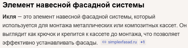

икли
Сначала думал опечатка но нет, есть такое слово:
По поводу как моделировать - сдается мне, что не посчитается это твердотельными КЭ. Поверхностными может еще получится.
По поводу трехслойной оболочки - можно попытаться применить композитную оболочку и задать три слоя и к каждому слою материал.

Может тогда и считать только икли, остальное отбросить, раз икли - слабое место?
Смоделировать один узел - икля/кусочек кассеты/профтруба, задать нагрузку на нее и подобрать сечение/толщину?

Если поискать по слову "икля" думаю много чего можно найти.
очень много игрался с параметрами, сохранил и выслал вам последнее
это звучит логично, но к сожалению нагрузки на них действуют:
1. совместно, так как закреплены к панели, либо вертикальном ребру как сейчас в модели(справа)
2. всю панель крутит от бокового ветра, нагрузка по иклям распределяется неравномерно

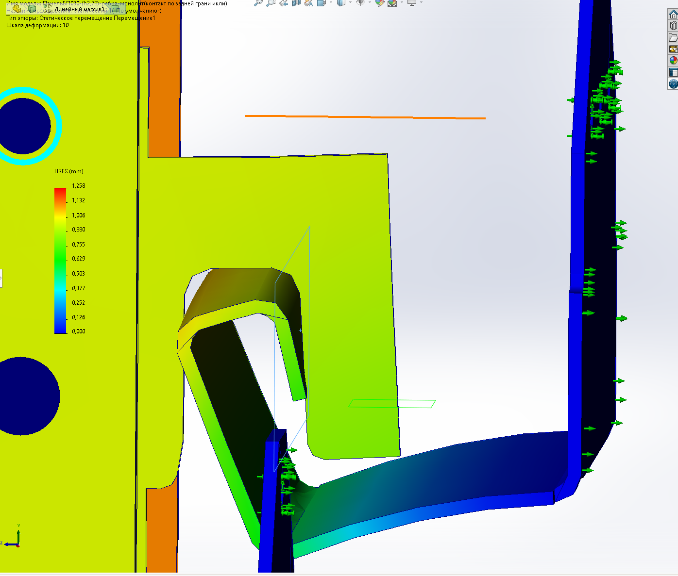

тогда изначальный вопрос: как правильно задать контакт между деталями, не делая их связанными? мне хочется чтоб они работали в трении (панель тянет вперед-она разгибает держатель "профтрубу" и скользит вокруг него, упираясь кромками, не слетая. Не понимаю как выставить правильно крепления, чтоб:
1. не создать реакцию опор в случае 0 перемещений на самой икле и не исказить картину
2. если напротив даю возможность двигаться в трех плоскостях крючку на профтрубе, то получается, что симуляция и будет туда сдвигать деталь, что тоже как мне кажется искажает картину, ведь в реальности панели не ездят никуда, их гнет и крутит, а сидят они в умеренном натяге на этой проф трубе. Гнется профтруба, деформируется икля, но прогибы минимальны

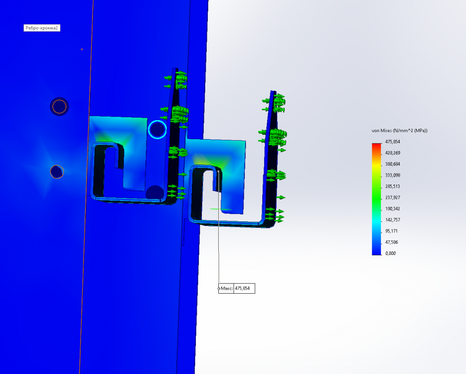

вот кстати картина напряжений при закреплении по задней грани крючка
вот что кстати вызывает еще вопрос - почему сама панель не отклоняется вперед, ведь по идее деформация "проф. трубы" ведет к уклону панели вперед... крючки гнуть по идее должно уже только тогда, когда панель уже не сможет отклоняться, а жесткость кронштейнов не позволит им дальше изгибаться... или в статике, в линейной постановке такое не проверить?
Dimson2
еще вопрос, по факту держатель икли(профтруба) имеет ограниченный изгиб, так как крепится внутрь С-образного профиля (показан серым, вид сверху), зазор там порядка 0.5-1мм, то есть при изгибе дальше уже появляется опора. Как правильнее это ограничение выставить? или в статике это невозможно учесть и необходимо переходить в нелинейный анализ?

Можно применить виртуальную стенку. См Окно PropertyManager "Локальные взаимодействия" - 2022 - Справка по SOLIDWORKS Design

Составные оболочки - 2022 - Справка по SOLIDWORKS Design
Можно геометрией задать одну поверхность, назначить ее композитной трехслойной оболочкой, первый и третий слой у вас сталь или что там 0,3мм, посредине другой материал 1,9мм. Ориентация слоев не важна, в характеристиках материала по всем направлениям просто указывайте одинаковые свойства.

Большое спасибо за пример. Да, оцинковка 0.3мм, затем PE 1.9мм, затем еще слой оцинковки 0.3мм
Один только вопрос, как учесть фрезировки на гибах в расчете по оболочкам? я так понимаю в симулейшн выгружается только внешняя поверхность детали... или так и отрисовать? нарисовать поверхность каждого слоя и в симулейшене каждому придать толщину?

Т.к. в местах фрезеровки остается только стальной тонкий лист 0,3мм, то я бы заменил его шарниром.
Например, две поверхности под углом 90 градусов - это отдельные поверхности, заданные композитными оболочками (три слоя), глобальный контакт отключен, в месте стыка - шарнир, которому можно только свободно поворачиваться вдоль оси гиба и запрещены перемещения этих поверхностей вдоль оси гиба. Мизерной жесткостью листа 0,3мм просто пренебрег.

Да, достаточно только одной поверхности.
Алгоритм может быть такой:
Создаете сборку из вашей детали
Создаете пустую деталь в сборке на том же уровне, называете ее "Расчет", сохраняете сборку.
Входите в режим редактирования детали "Расчет" и фичером "Эквидистанта к поверхности" со смещением 0мм забираете все интересующие вас внешние грани из твердотельной исходной модели.
За раз не получится, можно за несколько фичеров, называя их осмысленно, например, "Панель", "Икли", "Кронштейны" и т.п.
Как заберете всё - сохраняете и открываете уже деталь "Расчет", в которой выполняете свое упражнение/расчет.
Я обычно так разделяю пришедшую геометрию (сборка, деталь, STEP, obj, что угодно) с расчетной деталью. Плюс в том, что исходная геометрия живет сама по себе, расчет - сам по себе.
20.02.2026 в 10:57, Dimson2 сказал:
Нет, оболочка у вас будет одна.
