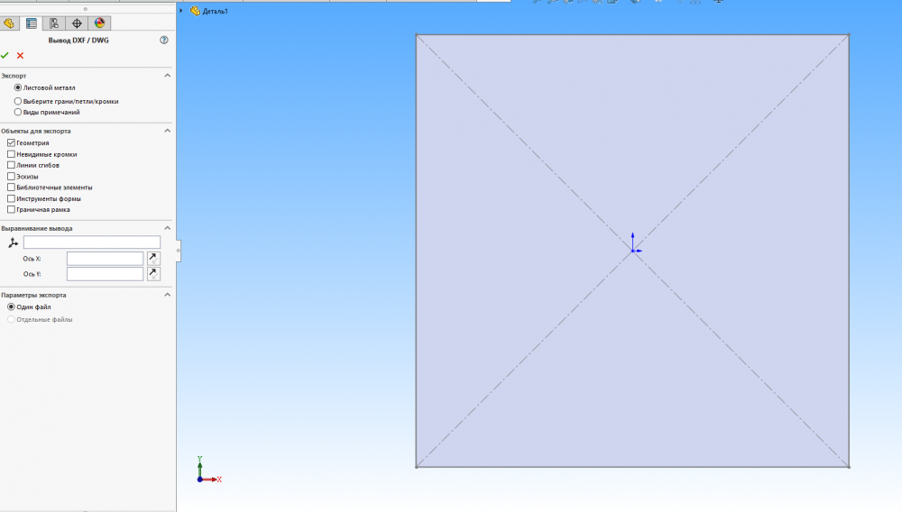

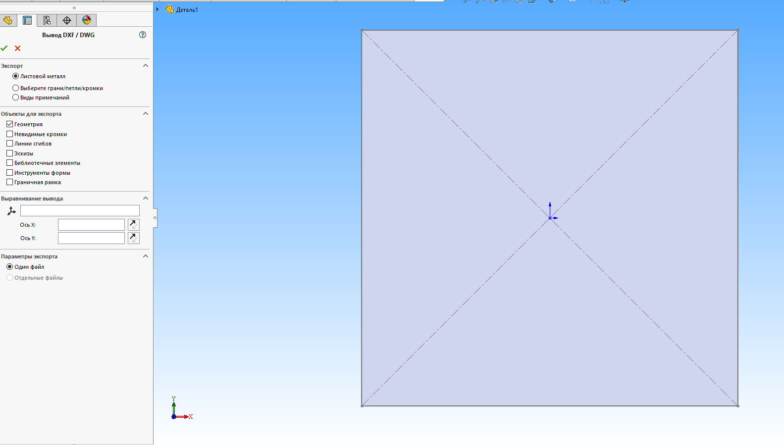

Благодарю за ответ! Совет сделать шаблон со скрытыми линиями сгиба дельный. Сейчас разбираюсь в шаблоне с листами - в первом листе (лист чертежа) мне нужны отображения линий сгиба, во втором листе (лист dxf) они не нужны. Вроде через свойства листа можно такое провернуть.
35 минут назад, gecsogen сказал:
И, всё-таки, ответьте почему не хотите делать dxf развертки сразу из детали, без всякого чертежа? А на чертеже (если он нужен) пусть будет готовая деталь с размерами без всякой развертки.
На самом деле это очень удобная возможность Солида - не плодить всякие "чертежи" ради развертки.
Edited by Ветерок
gecsogen
Узнал в сегодня лет, что можно сделать развёртку без чертежа... ну дела. Вы правы, если деталь не гнётся, плодить чертежи не обязательно.
38 минут назад, Ветерок сказал:
На самом деле это очень удобная возможность Солида -на плодить всякие "чертежи" ради развертки.
Не спорю удобная. Но какие будут у вас доводы при проблемах у производсва, когда dxf при подготовке к написанию УП сто раз повернули или особо одаренные отзеркалили? Кстати у нас дополнительно, во избежании, автогада не было в принципе.
Edited by TVM
1 час назад, gecsogen сказал:
Если деталь не гнется, то нет и развертки :) есть только контур :)
Таким же образом прямо с листовой детали можно экспортировать в dxf именно развертку. Какие линии передавать и каким цветом - это настраивается при экспорте.
А чертеж - это чертеж.
1 час назад, TVM сказал:
Довод - это чертеж детали. Я же не отрицаю наличие чертежа. Но развертку можно получить без чертежа.
