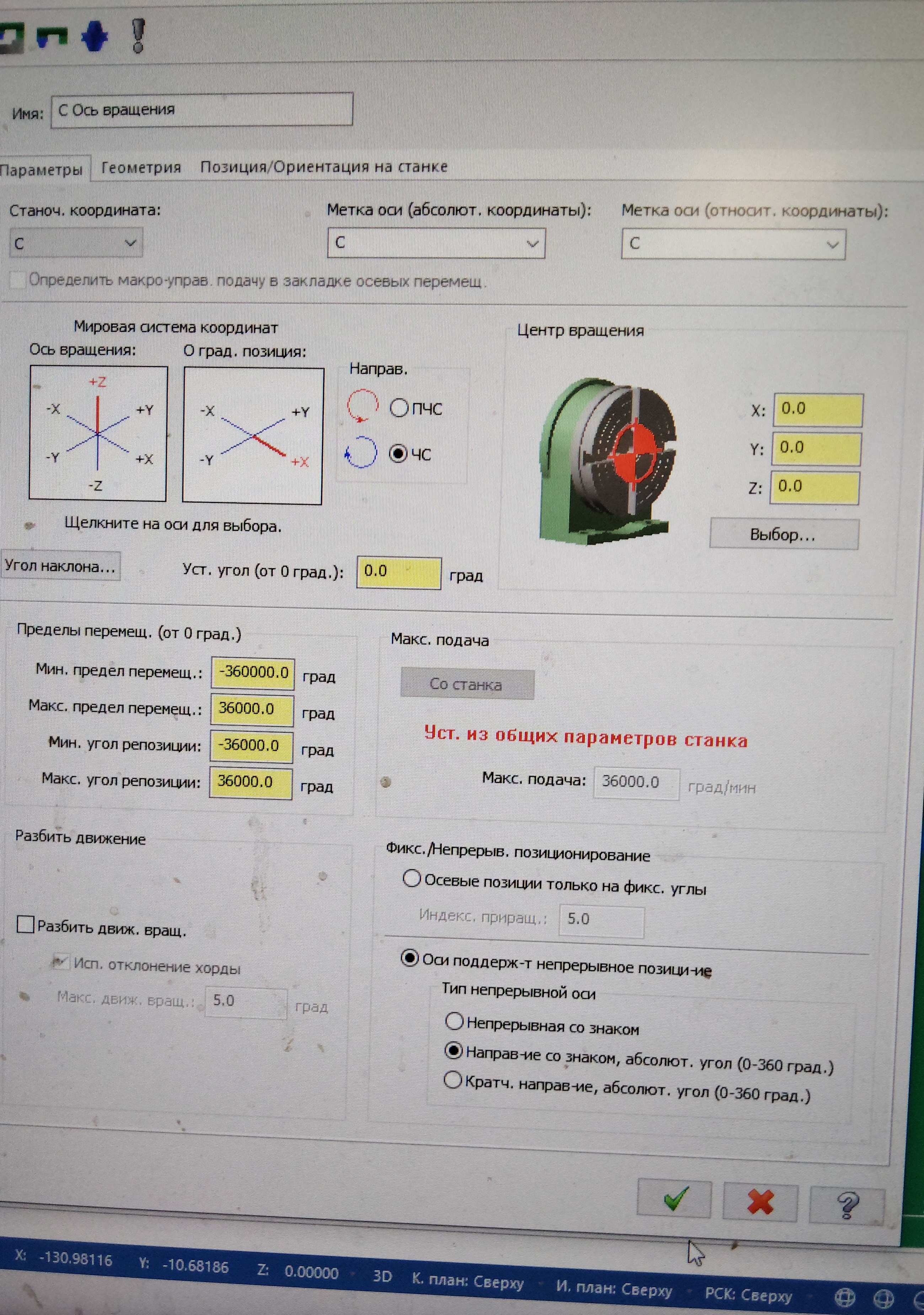

Доброго времени, коллеги, пользователи Мастеркам! Ситуация такая: задаю обработку контура, круг D неважно , на поворотом столе ось С, постпроцессор  mill 4 Axi VMC MM mcam-mmd - править - ось вращения С - свойства;  открывается менеджер компонентов (см скрин)  вопрос: где я ставлю неверные значения, что  пирога получается обычная  обработка контура по двум осям, через I, и J, С проставляется только в начале, и конце С0.

У вас же фануки вроде? Не думаю, что вам здесь что-то править нужно. Возможно в посте указать вокруг какой оси идёт вращение. Траекторию какую выбираете? Многоосевую? У вас ось вращения вокруг Z? Почему ось C?
9 часов назад, nalad4ik сказал:
У вас непрерывная обработка TCPM или 3+1?
