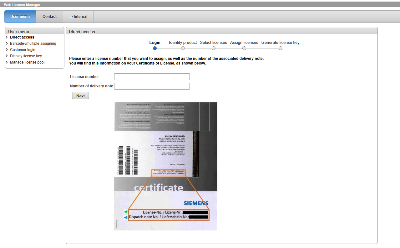

Хочу поделиться информацией по поводу лицензирования Sinumerik, лицензирования новых опций, восстановления утерянного ключа лицензий.
Вся работа осуществляется через сайт лицензирования сименс - www.siemens.com/automation/license который конечно же заблокирован, но доступ получить возможно всеми известными путями. Так же вам понадобится учётная запись SIOS - siemens industry online support. Не подскажу как сейчас с регистрацией, т.к. я свою учётную запись создавал ещё много лет назад, до введения всех ограничений. За границей естественно всё работает вообще без каких либо ограничений.

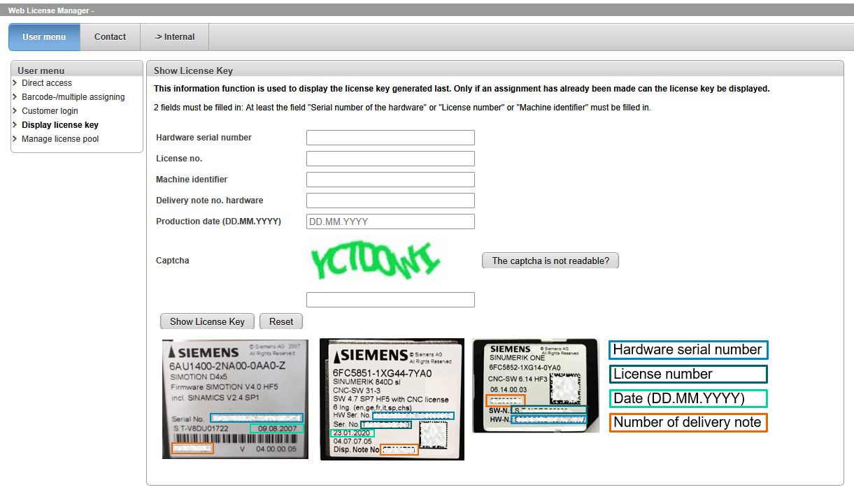

Процесс получения ключа лицензий станка:
1) Заходим на сайт управления лицензиями, проходим верификацию на человека. Там простая капча, выбрать вёдра, сумки и т.д. (классические гидранты пока не встречал).
2) Выбрать пункт меню Display license key. У вас запросит залогинится учетной записью SIOS. Вводим свои учётные данные, обычно почта и пароль. Но видимо есть и другие варианты входа.

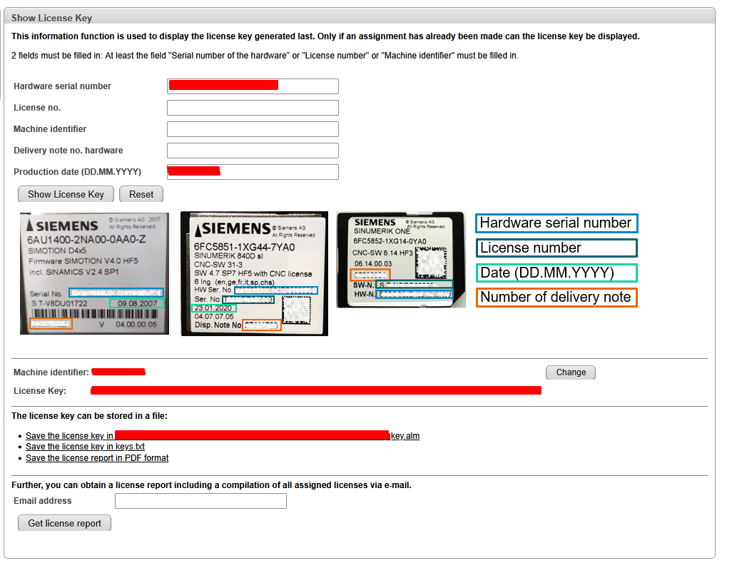

3) В пункте Display license key необходимо заполнить минимум два поля, к примеру HW серийный номер и продакшн дэйт с вашей системной карты ЧПУ. Заполнить текстовую капчу и нажать кнопку "Show License Key".
4) внизу появятся дополнительные поля с идентификатором вашей машины, ключ лицензии, такой же как у вас отображается в диагностике, в разделе лицензии на станке. Так же будет возможность сохранить ключ в форматах *.alm, *.txt, и отчёт о лицензии в PDF, а так же поле для ввода адреса почты, что бы отправить информацию туда.
В разделе "Direct access" можно привязать приобретённую опцию, заполнив данные с сертификата, данные системной карты. В конце получите новый ключ, привязанный к вашей карте. После ввода этого ключа на станке, новые опции становятся доступны на станке.
Можно не беспокоиться за файл лицензий, экспорт этого файла. Достаточно переписать ключ с экрана лицензий в диагностике станка. Но даже в случае потери всего, ключ можно восстановить по данным на системной карте. Кто ездил на курсы по вводу в эксплуатацию Sinumerik 840D SL это проходили, может кто забыл. A044 Управление лицензиями и опциями.pdf

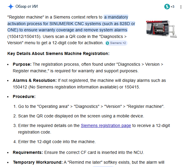

А если ошибка 150412 (Нет информации о регистрации SIEMENS) ? Куда копать? Это тоже Sinumerik ONE. Здесь я так понимаю, 12-значный регистрационный код также привязан к карте памяти?
36 минут назад, Andrey_kzn сказал:
Так все же написано.
The alarm disappears if the machine is registered with Siemens. The registration can be made in the operating area
"Diagnostics" in the operating screen "Version" with the softkey "Register machine". Scan the QR code In the operating screen
"Register machine". This code leads via a link to the official SIEMENS registration page. Enter the necessary information on
the registration page to receive the 12-digit registration code. The 12-digit registration code must then be entered in the
operating screen "Register machine". Please ensure that the registered CF card is also inserted in the registered NCU.

Andrey_kzn
Информация о ключе есть. Опции все активированы.  Но ошибка всё равно висит.
2 минуты назад, Andrey_kzn сказал:
Выше выдержка из мануала

Иначе никак вы не получите этот 12 значный код.
Станкостроитель должен был это сделать а не вы!
