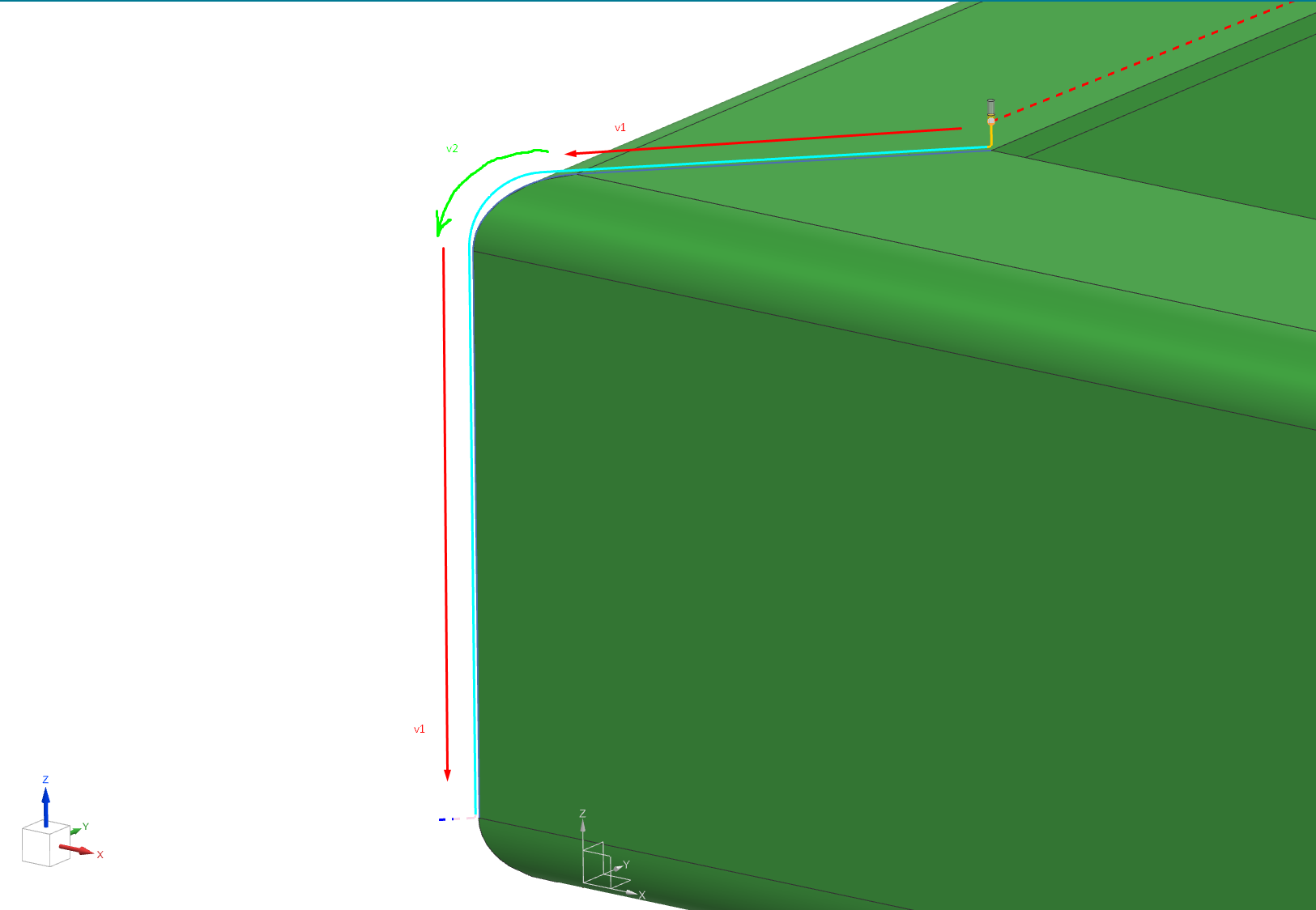

Приветствую! При перемещении по горизонтали и вертикали скорость сохраняется как надо, но при переходе по радиусу, когда задействуются еще две оси скорость существенно замедляется. все это происходит на симуляции и необходимо как - то выровнять скорости. как всегда ,не за "спасибо" изображение_2026-02-10_165708710.png

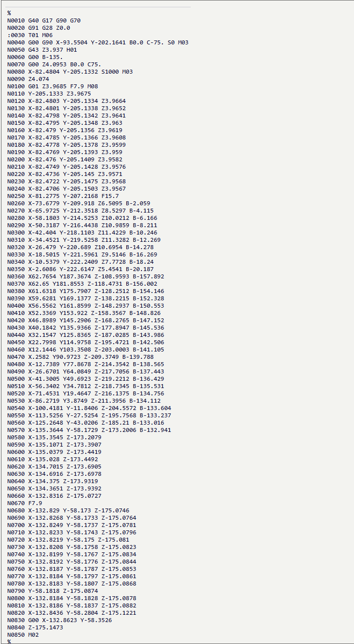

программу лучше в текстовый файл
А так рискну предположить что это продолжение предыдущего вопроса со сваркой. Классическое замедление при 4-5 осевой обработке. Возможное решение это использование инверсной подачи G93 вместо минутной G94

да, со сваркой вопрос решил, теперь новые посыпались)) мне чат gpt тоже предложил g93 вставлять, а не поможет ли вручную править скорость в коде просто увеличив "F" до нужного значения?
в теории можешь, НО это значение рассчитывается исходя из условия что все оси должны завершить движение одновременно в каждом конкретном кадре. Во вторых, я бы рекомендовал ещё и загрубить пост. У тебя все движения 4 знак после запятой, я бы попробовал загрубить до 1-2 знаков, 3 это запредельный максиму, это же сварка, а не фрезеровка. Проще сделать 1 раз постпроцессор.
постпроцессор использовал пока стандартный для приблизительного понимания работы, но, как я понимаю, нужен будет индивидуальный под мои задачи. если занимаетесь написанием, то можем обсудить)  это мой следующий шаг)
