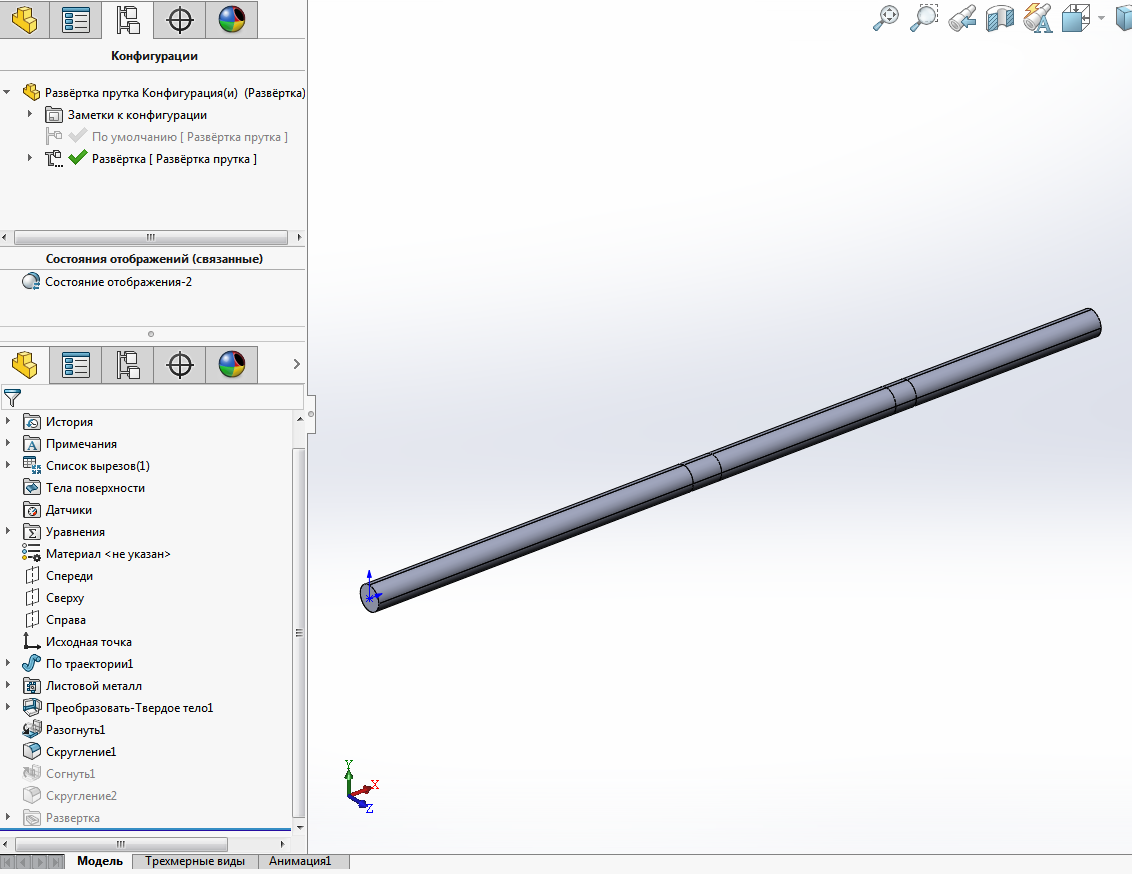

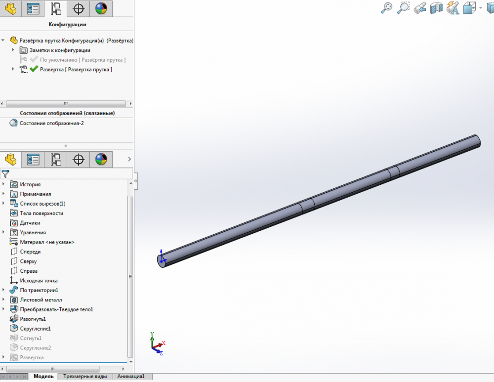

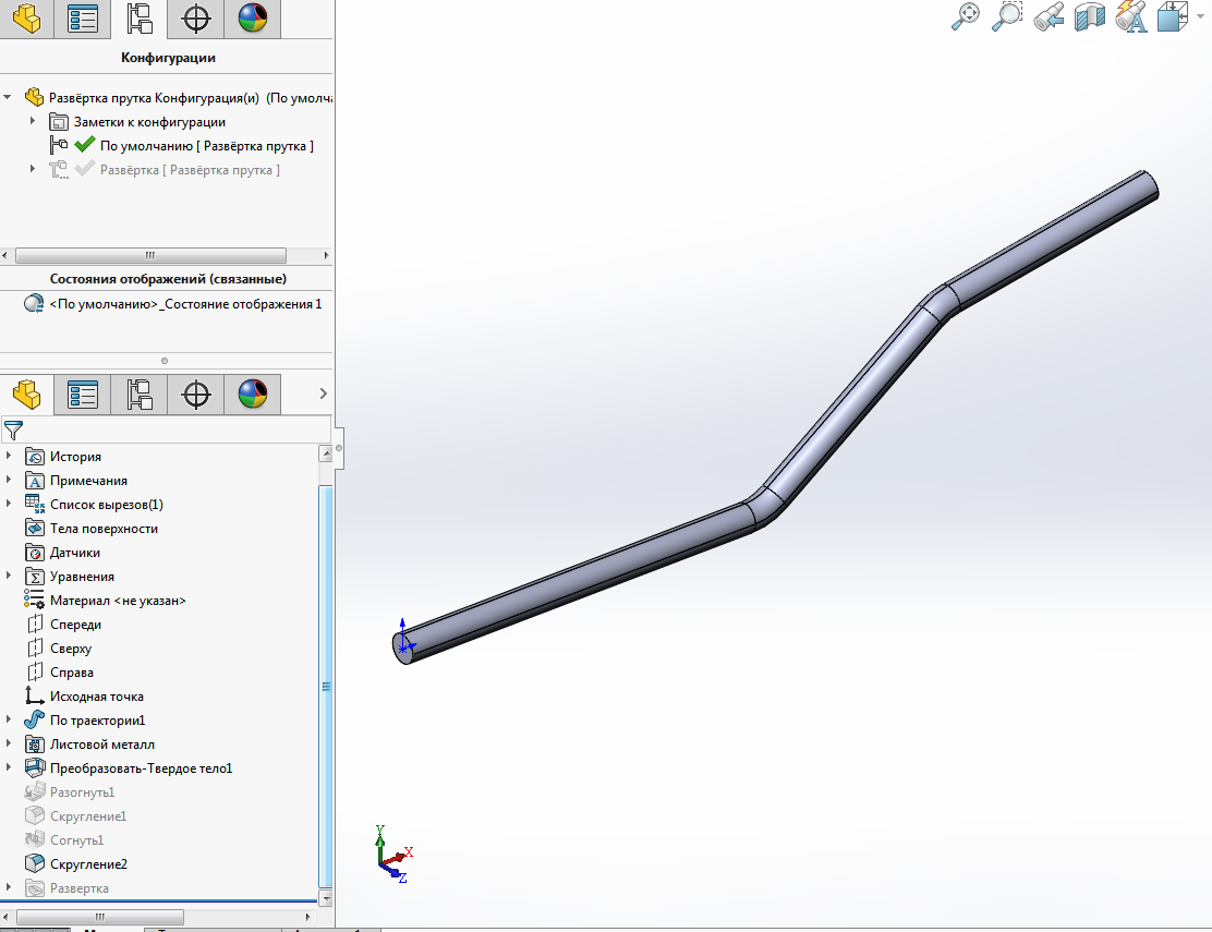

Не очень понятно какого сечения пруток. Если круглого, то достаточно просто можно с помощью конфигураций
19 минут назад, sloter сказал:
Пруток квадратный. Пробовал как у вас в дереве, вытянутая бобышка по траектории, затем преобразование в листовой металл. На этапе преобразования в листовой металл не выходит.
1.вытягиваем сечение по траектории- получаем согнутую деталь.
2. вытягиваем из этого сечения просто бобышку. величину вытягивания связываем через уравнение с длиной траеткории
получаем 2 исполнения, в зависимости от потребности используем нужное
sloter
8 часов назад, HGg209 сказал:
Если двойная кривизна (сгибы в разных плоскостях) то не преобразует.
