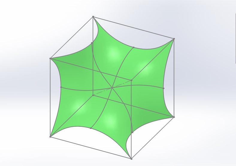

Ваши мысли - как это сделать?
zheka1980
zheka1980
Вот такая штука. Идея проста - параллельные волнистые каналы. Но ни в двух перпендикулярных плоскостях.
Насоздавать массивы траекторий в перпендикулярных плоскостях и сделать по ним вырезы?
@zheka1980 это называется Гироид. Ты хочешь это построить в SW? Это возможно в связке SW+nTopology. Напрямую это строит CREO у него есть модуль для построения таких решёток. Может и в SW что-то изменилось в последних версиях, 2 года назад такого не было. Если ты не планируешь этот теплообменник рассчитывать, а сразу печатать то в принципе слайсеры для 3D принтеров с этим тоже справляются. А так на Ютубе полно видосов с его построением в SW
Спасибо. Если честно, интересно попробовать ручками, в SW.
А, ну поиграйся. Может ни хрена не выйти но опыт получишь хороший :throw:

Хотя цель практическая, я не просто так гуглил модель теплообменника
1 минуту назад, zheka1980 сказал:
Смысла строить твердотельную модель никакого, разве что поупражнять мозг и потренировать навыки поверхностного моделирования. Это печатается только на 3D принтере которому нужен STL. Хоть сразу в металле, хоть стержень под литьё.
Через уравнения ещё та задачка для развлечения. :)
Думаю более точная  чем в большинстве случаев, что есть в сети, для SW.
