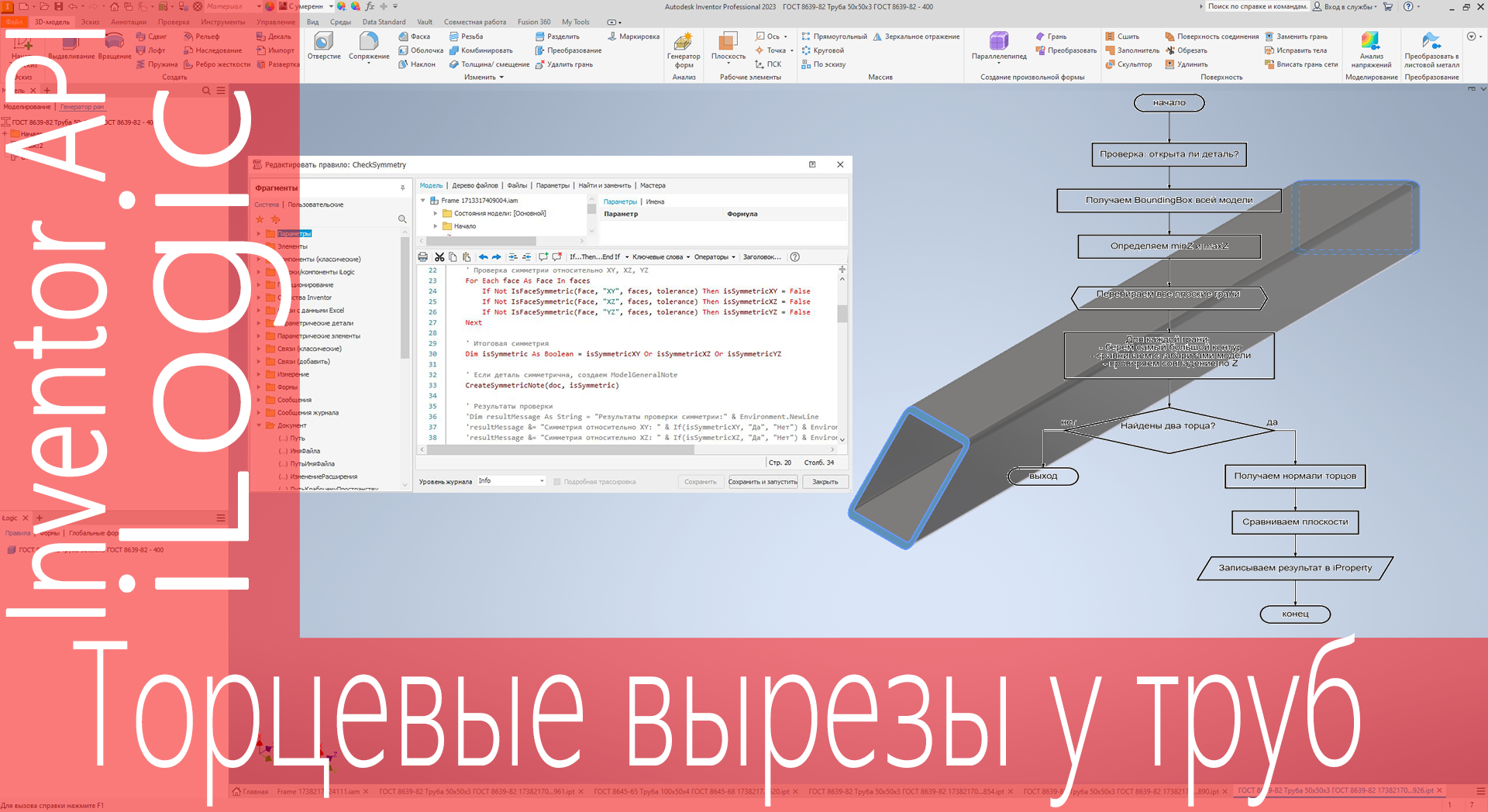

Хочу поделиться видео, в котором решена практическая задача по Inventor API / iLogic.
Задача такая:
есть деталь из прямоугольного профиля, на торцах которой могут быть выполнены резы под углом.
При этом важно программно определить, лежат ли торцевые резы:
  • в одной плоскости
  • или выполнены на разных сторонах профиля
В видео показан подход без привязки к истории построений и именам операций.
Подход может быть полезен для:
  • автоматической проверки профильных деталей
  • фильтрации моделей перед производством
  • пакетной обработки и отчетов
Видео с разбором алгоритма и кода:
YouTube
RuTube
