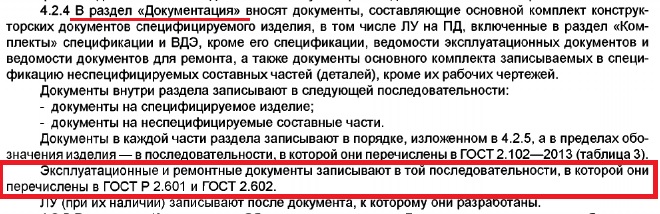

Всем добрый день! Помогите, пожалуйста, разобраться:
1) Где все-таки должен находиться лист утверждения на ведомость эксплуатационных документов ВЭ-ЛУ согласно действующим ГОСТ - в разделе спецификации "Документация" или "Комплекты"?
2) Должна ли ЭД (РЭ, ПС, ЭТ...) на изделие дублироваться в спецификации в разделе "Документация", если она есть в ВЭ? Есть ли в ГОСТах конкретная информация про это?

15 минут назад, Help me сказал:
ВЭ-ЛУ по ЕСКД располагается в конце раздела "Документация".

Согласно ГОСТ Р 2.106-2019 ЛУ записывают сразу после документа, к которому они разработаны:

1 минуту назад, Help me сказал:
large.Screenshot_1.png.237ff94e25552352e
До конца не хотите дочитывать? )

4 минуты назад, brigval сказал:
С чего Вы взяли что она там дублируется?
В ВЭ эксплуатационная документация попадает из раздела "Документация". Если ее нет в разделе "Документация", то не может быть и в ВЭ.
Наш НК говорит, что если ЭД есть в ВЭ, то в раздел "Документация" вносить не надо; если ВЭ не составляется в случае, когда есть всего один эксплуатационный документ, то он, ЭД, заносится в раздел "Документация".
Да, на продолжение обращали внимание, но не совсем понятно, относится ли оно к ВЭ-ЛУ.

8 минут назад, Help me сказал:
Глупости. Нет понимания для чего раздел "Документация" и для чего раздел "Комплекты".
10 минут назад, Help me сказал:
Для ВЭ-ЛУ и сделана добавка в конце предложения.
