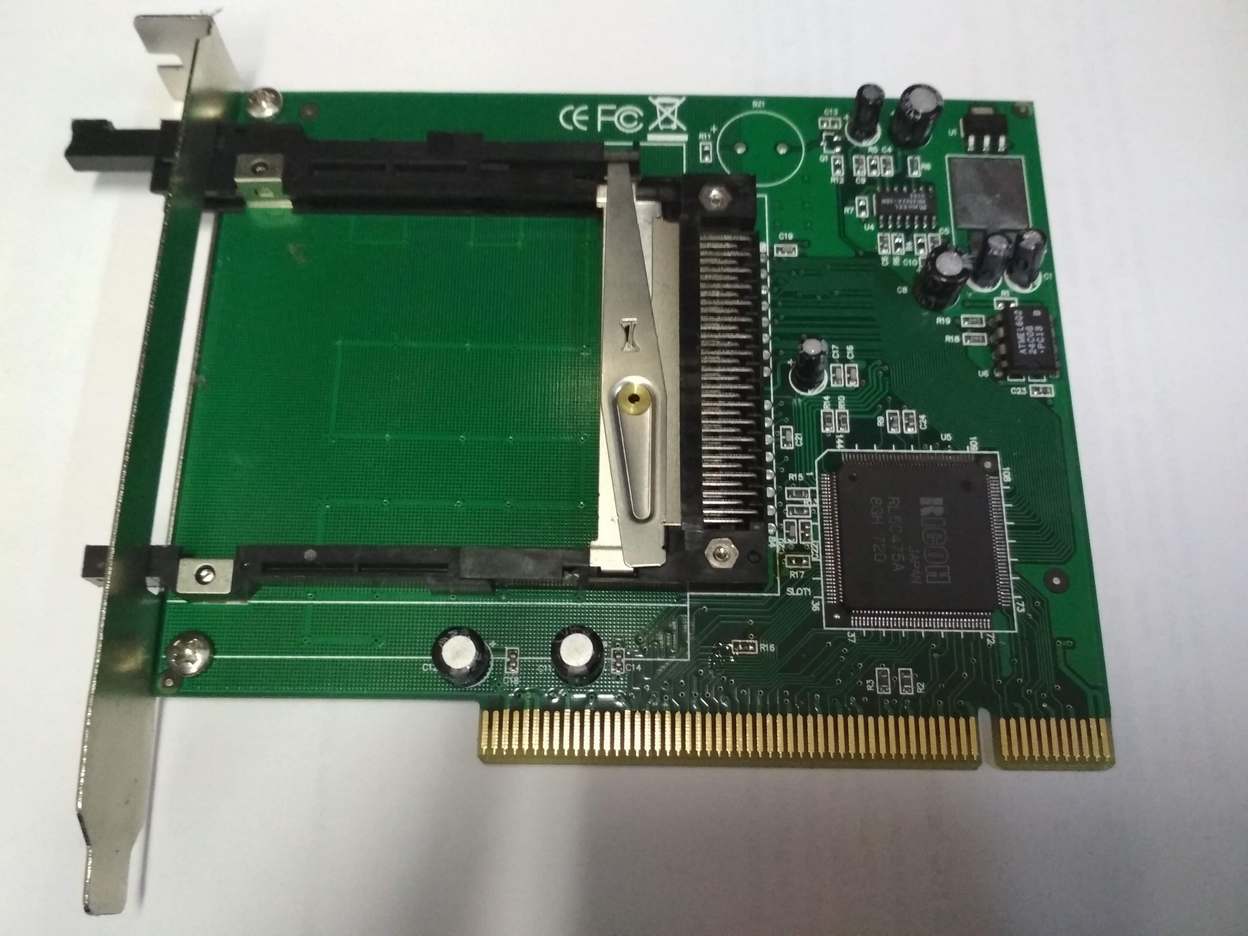

andref
7 часов назад, ID_Hacker сказал:
Если знаете вариант доступнее, буду признателен.
Уже много лет пользуюсь вот таким китайским изделием. Работает с Cardware и Sinucom FFS
